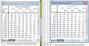

Anbei ein Bild von M2.5 (FP) und M2.7 (PJ)
Die BIN Dateien habe ich nicht selber ausgelesen. Von daher besteht die Möglichkeit, dass schon am Kennfeld manipuliert wurde. Ich gehe aber nicht davon aus.
Links auf dem Bild M2.5, rechts M2.7. Unter dem Kennfeld die Dateibeschreibung aus dem EPROM. Muss man Rückwärts lesen.
X Achse ist Spannung (Faktor *0,068). Y Achse ist Drehzahl.
Die Werte in der Tabelle haben Faktor *0,75. Die Werte geben meiner Meinung nach Ladezeit in KW Umdrehungen an.
Du musst das Umrechnungen in Millisekunden. (am besten die Tabelle in EXCEL schreiben)
Mit Oszilloskop kann man die Ladezeit am Eingang des Zündschaltgerätes prüfen - hab ich noch nicht gemacht.

...ich habs mir noch mal angeschaut. Man sieht das die Spule beim C20XE länger als beim C20LET lädt.
Vermutlich ist das die Ladezeit beim C20LET, wenn keine Ladedruck anliegt. Da wird noch eine zweite Tabelle oder eine Korrekturtabelle bei anliegendem Ladedruck drin sein.

Du kannst doch aus der Tabelle von mir die Ladezeit je Drehzahl und Spannung ablesen.
Das würde ich so in das AfterMarket Steuergerät übernehmen.
Ich gehe stark davon aus, dass bei Ladedruck die Spule länger lädt. Wissen tue ich es aber nicht. (kann man aber mit Oszilloskop messen)

ich habe mir die Tabelle ansehen, das kommt aber wohl glaube ich nicht hin. normal müsste die dwelltime um ca. 2-3ms betragen, das ist de Wert den ich sonst so gelesen habe.
Basti80
Basti80
30.12.2006
825
Ich dachte du bist die Frau auf dem Bild,
Du musst das ja umrechnen. Die Tabelle zeigt "Grad Kurbelwellenwinkel" an.
Beispiel C20LET:
2400upm 14V -> in der Tabelle steht 60° Kurbelwinkel.
Bei 2400upm hat pro Sekunden 40 Umdrehungen.
Für eine Umdrehung braucht man also 0,025s.
Da die Spule nicht 360° (=eine Umdrehung) lädt, sondern nur 60°.
Somit sind diese 60° dann 4,16ms.
-> am besten die ganze Tabelle in Excel rein und umrechnen.
Keine Garantie auf die Tabelle und die Rechnung! Mit Oszilloskop nachmessen!
2-3ms wird wohl die Ladezeit von Einzelfunkelspule (ohne Ladedruck) sein. (wissen tue ich das aber nicht)
