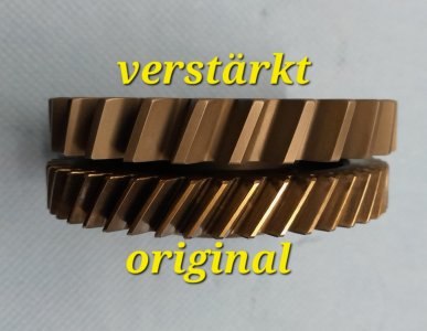

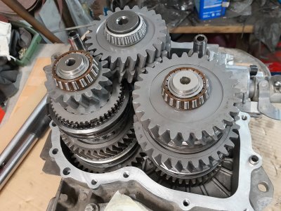

wenn du tatsächlich annähernd 800NM drückst, hast du da keine Angst dass das Getriebe, Achswellen etc das aushalten?
Das Getriebe kann das Dank meiner verstärkten Gangräder 3.-6.Gang ab, bei den Antriebswellen sollte man von den Tripoden-Gelenken auf die Kugel-Gelenke wechseln.

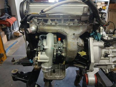

Hast Du den Ausgang vom Wasserthermostat umgearbeitet, oder ist der beim LEH (Astra H) serienmäßig so? Da hat man schon einiges mehr Platz was die Ansaug- Rohrführung angeht.....
Hat der Lader eine Unibal Abstützung?
  • Donni´s Astra H Caravan Z22LEX 400+ Beitrag #574
Lader war bei 610ps am Ende, kommt jetzt mit größerem Verdichterrad bis 700ps.
Der lader ist unibal-abgestützt um den "integral"Krümmer zu entlasten.
Das Thermostatgehäuse habe ich umgeschweißt und aus 2 neuen eins gebaut welches 90° zur Seite zeigt und dann mit Schlauchbogen zum Wasserkühler. So habe ich Platz für die 90mm Ansaugung zum Luftfilterkasten.

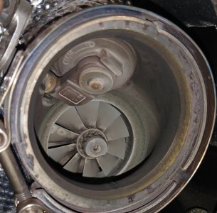

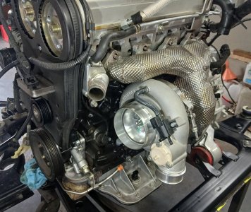

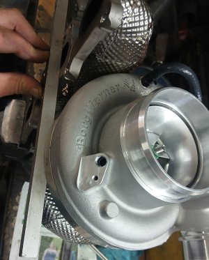

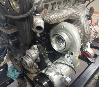

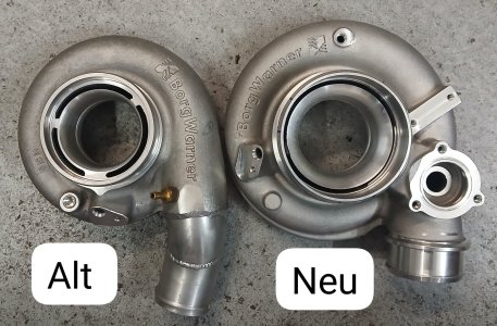

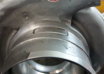

Also in den Krümmer passt er. Nur der Block ist ca 10mm im weg, da muss noch Platz gemacht werden.
Das Verdichtergehäuse wird auch noch kompakter.20250611_122123.jpg20250611_122318.jpg20250611_122158.jpg
  • Donni´s Astra H Caravan Z22LEX 400+ Beitrag #576
Das ist schon ein ordentlicher Eumel 🤣
Ich find es krass wie schmerzbefreit du da das Verdichtergehäuse bearbeitest, ich hätte da mords Respekt vor, schon alleine wenn ich daran denke was das kostet 😆
Echt interessant wie klein der Durchmesser vom internen SUV ist, dürft aber anscheinend genügen, die bei Borg Warner haben sich sicher was dabei überlegt.....

Das interne bov funktioniert halt semi gut bei den vg ohne hf ports aber durch die überströmer der großen vg gehts wieder.
Am 7163zb. hast schon ordentlich drehzahlverlust am verdichter bei Lastwechsel

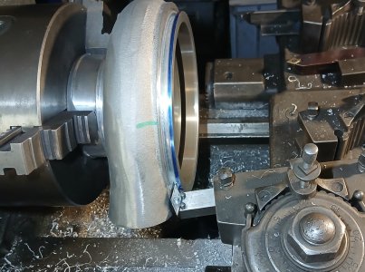

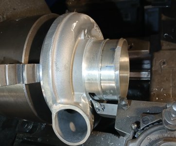

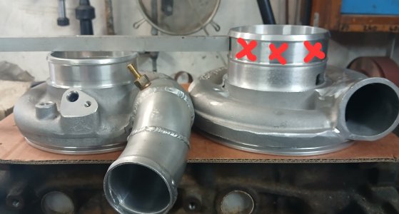

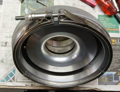

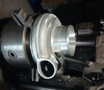

Alles halb so wild wenn man da mit einem ordentlichen Plan dran geht.

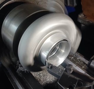

Das ist erstmal nur das Verdichtergehäuse, warte mal ab wenn ich die Rumpfgruppe in die Drehbank packe um die Rückwand im Duchmesser um 11mm abzudrehen, damit die Klemmung der V-Band-Schelle enger wird da diese sonst in einem ölrücklauf-Kanal am Motorblock sitzen würde. 😀
Extra Aufnahme für Wendeschneidplatte gebaut und die V-Band-Schelle um 32mm gekürzt.
Da muss morgen noch die Rückführung verschlossen werden.
Danach wird die Fläche nochmal im 0,3mm abgedreht und der vordere, originale Schlauchanschluss wird abgedreht. Dann kann am Motor angepasst werden.

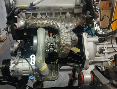

Leider alles sehr knapp trotz maximaler Bearbeitung. Aber es wird passen mit Klimaanlage.
  • Donni´s Astra H Caravan Z22LEX 400+ Beitrag #580
Ich bin vor allem auf die Downpipe gespannt .. das schaut knapp aus 😵‍💫
