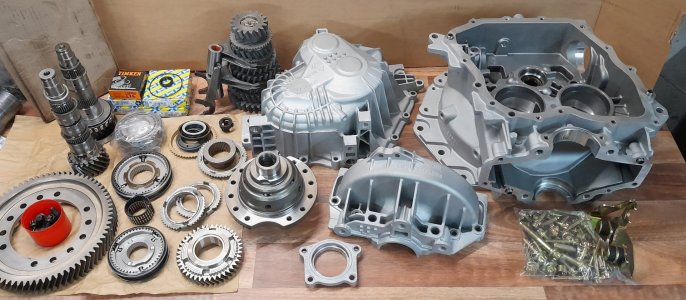

Das getriebeumbauten werde werde ich auch nochmal umbauen, die 3.35er Diesel-Achse ist schon seeehhr lang mit den verstärkten Gangrädern welche selbst ja auch etwas länger sind, da wird die Leh-Achse mir 3,83 besser passen, damit geht dann der 2. Gang bis 106 kmh, der 4. Gang bis 210kmh und der 6. Gang bis 323 kmh, jeweils bei 7500 rpm.
Bei 7000 macht er schon 300 kmh voll.
Ich denke das wird eine gute Übersetzung zum Zeiten messen, auch wenn der Caravan mit gedämmten Türen und Anhängerkupplung deutlich schwerer ist wie die meisten Astra, insbesondere der OPC.

Baust Du da im Getriebe nur die Übersetzung zum Diff um, oder alle Gänge?

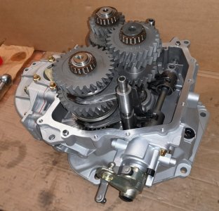

Bei dem Getriebe ändere ich "nur" die Achsübersetzung, die Gangräder sind schon die verstärkten und haben eine fest vorgegebene Übersetzung mit angepasster Abstufung, die ist optimal, den Rest macht man dann je nach Zweck mit der Achsübersetzung. Dafür muss aber alles aus einander und die beiden Hauptwellen samt Diff-Zahnkranz getauscht werden. Inkl neu einmessem der Lagervorspannung.
Die 3 Teile ganz links müssen gegen andere getauscht werden.

Das Getriebe sieht sehr schön aus! Aussen wie Innen ☺️
Ja das klingt nach nem hohen Aufwand das zu tauschen....

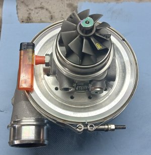

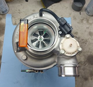

Oh ja, 😀 der neue Lader ist da...das ist wirklich schon etwas krank. Ich hoffe der passt wegen des 3cm größeren Verdichtergehäuse irgendwie noch bei mir rein.

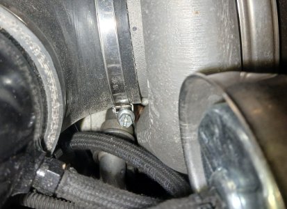

Das sieht eher so aus als könnte das Verdichtergehäuse am Krümmer anstehen 😅
Der Lader ist schon ein ordentlicher Brocken 😁

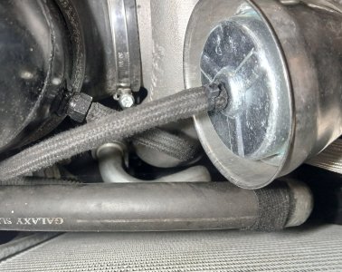

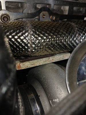

Zum Krümmer sind 14mm Platz ohne die Isolierung einzudrücken.
Zur Klimaanlage wird es enger

Hauptsache du bekommst keine thermischen Probleme wenn da nirgens noch ein Blatt Papier zwischen passt.

Der lader ist mit 700ps angegeben. Was bei BorgWarner auch realistisch ist.
Der jetzige macht ja auch die angegebenen 600 mit fallenden Druck am Drehzahlende da ihm die Luftmenge ausgeht.
Würde gerne 2,5 DD fahren und dann schauen was bei rauskommt. Schön wären 800 NM und 700 PS 😀
Ich rechne aber mal mit weniger.
