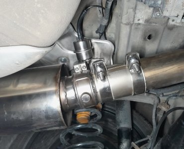

Da die 90er AGA doch recht laut ist will ich sie mit einer Klappe versehen welche sich mit steigendem Ladedruck öffnet und dann verzögert wieder schließt. Die pneumatische Steuerung dafür habe ich fertig und gestern noch schnell ein paar Abgasgegendruck-Messungen gemacht und dann zu schauen wie sich der Gegendruck mit Klappe im Stand oder bei Teillastfahrt verhält. Dir Klappe wird nicht geschlossen eingebaut, sondern mit einen kleinen Grundöffnung. Bei 0,4 bar ist sie voll geöffnet und schließt dann wenn man vom Gas geht etwa 3-4 sek. verzögert. Ideal für die schaltvorgänge.

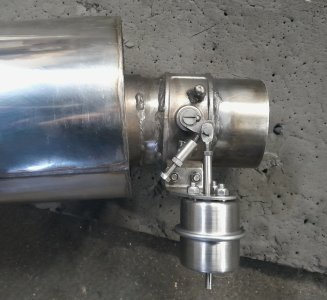

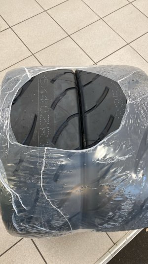

Klappe ist modifiziert verbaut.
Mit einstellbarer Mindestöffnung und max-Anschlag auf 90°. Die Dämpfung ist schon enorm, obwohl sie nicht ganz zugestellt ist und die Stauscheibe gekürzt wurde um selbst bei voller Schließung den Motor nicht abzuwürgen. Die Tage folgen dann mal Geräuschmessungen und Probe-/Einstellfahrten.
