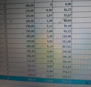

  • Donni´s Astra H Caravan Z22LEX 400+ Beitrag #522
Hatte letztes Jahr 1mal gemessen, mit 2 Personen und vollen Tank waren 100-200 7,8sek
100-250 14,3sek
Somit 200-250 6,5Sek
Wobei 100-200 mit wheelspin bis 130, da waren bis 140 kmh jede 10 kmh immer gleich schnell.
Die lange Diesel-Achse ist auch nicht so optimal für die 100-200 Messung, aber schön lang zum Strecke machen auf der Bahn. Werde demnächst erstmal die AR-1 drauf machen und schauen was damit geht und im Sommer vielleicht nochmal das Getriebe ziehen und auf die LEH-Achse umbauen

Mir ist mehrfach aufgefallen wie gut das F23 mit Ladern die bei 3500 aktiv werden 100-200 performen ,
Aber 7.8 ist doch schon ne stabile Zeit! 200-250 lässt drauf schließen das der Gang mit dem du die 200 triffst auch der ist mit dem du die 250 fährst , passt das?
Bist Auf jedenfall einer der wenigen in der Szene die noch bissl übern Tellerrand schauen ! Weiter so
  • Donni´s Astra H Caravan Z22LEX 400+ Beitrag #524
Bei den 200-250 ist der Schaltvorgang von 4-5 drin.
Werden demnächst mal im 5. Starten bei 4400rpm bin ich bei 180kmh. Den kannn ich dann durchfahren bis 300kmh @ 7600rpm... dann gibt es noch den 6.gang der dann bis über 350kmh gehen würde. Aber dafür wird die Leistung nicht reichen.

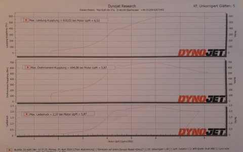

  • Donni´s Astra H Caravan Z22LEX 400+ Beitrag #525
Vorweg: Er läuft und ist auch schon abgestimmt!!
Die letzten Tage waren sehr stressig da es dem Ende entgegen ging und der Termin zum Abstimmen schon für heut morgen gemacht war.
Ich habe die 3"Downpipe oben am Flansch getrennt, diesen auf maximalen Innendurchmesser geweitet und passend wieder verschweisst, dann noch an Stelle des Flexstücks einen Kompensator verbaut, danach nen Sportkat 100cpi und die FMS 3" Aga. Durchgängig!!
Dann noch den kompletten LLK Umbau an einem Tag vollzogen mit der Anpassung aller Rohre, Halter und vergrößern des originalen DK-Stutzen, Anpassung Ansaugweg.
Und so schaut er nun (fast) fertig aus. Der blaue Ansaugschlauch wird noch gegen einen schwarzen getauscht, leider hat dieser 60°Bogen in schwarz 6 Wochen Lieferzeit. Das Druckrohr wird noch gegen eins vom Leh getauscht wenn ich mein Display von AC-LCD verbaue.
Das Ergebnis des Abstimmen bei Klasen heute sind 510 NM und 413 PS.
Wenn ich ehrlich bin, habe ich mit etwas mehr gerechnet, habe mir aber bewusst 1,5bar Ladedruck als max Dauerdruck gesetzt.
Zu Beginn lagen lange 2bar an, bei 4000U/min, damit dann auch 580Nm was doch recht heftig für Alltag geworden wäre.
wir sind dann runter auf 1,7 bar Overboost und 1,5 bar Dauerdruck. Das ganze aber bei stark gelöster Wastegatedose, was bedeutet, dass der Lader sehr effizient und Haltbar läuft. Da es ein K16 mit stabiler Lagerung und Laufzeug ist, könnte ich problemlos auf 2 bar OB und 1,8 DD gehen, damit läge ich dann bei 580nm und ca 450 - 460 PS. dazu bräucht ich nur die WG-Dose etwas spannen und neu Abstimmen zu lassen. Dann ginge es aber irgendwann auch wieder auf Haltbarkeit von Kupplung und Getriebe, darauf habe ich aber erstmal keine Lust, evtl mache ich mir mal ein Getriebe auf Vorrat fertig und lasse Stephan Klasen nochmal in Ruhe etwas abstimmen. Heute war dann leider auch die Zeit zu knapp um noch mehr zu testen.
Aber es fährt sich einfach TOP, bei 3000 geht es los, bei 4000 dann voll zur Sache und das bis in den Begrenzer.
Alles in allem muss ich sagen dass das Konzept doch aufgegangen ist und der Motor mit genügend Reserven so alltäglich betrieben werden kann.

  • Donni´s Astra H Caravan Z22LEX 400+ Beitrag #526
Gestern nochmal bei Klasen etwas angepasst, Kerzenabstand nochmals etwas reduziert da er manchmal leichte Zucker unter Vollladt hatte, im mittleren Bereich 0,1bar mehr Ladedruck gegeben und Zündspulen-Ladezeit verlängert. Ergebnis 610PS und 694NM. Die Maxwerte sind nicht mehr viel gestiegen, aber zwischen 4 und 6000rpm merkt man es schon. In Verbindung mit nun den Nankang Ar1 semis und ohne Beifahrer ist er nun 1sek. schneller 100-200. Umbau hat inzwischen 6tkm gelaufen.
  • Donni´s Astra H Caravan Z22LEX 400+ Beitrag #527
Das sind imposante Zahlen auf dem Diagramm , wie war dein Ladersetup ?
Karosserie war H Caravan?
Exakt die selbe 6.9 hatte ich im blsuen coupe damals auch mit ttrs stage 3 K24 Laufzeug im db vg und db krümmer mit gemessenen 540ps /650nm
Das fährt schon wirklich brutal
  • Donni´s Astra H Caravan Z22LEX 400+ Beitrag #528
Efr 7670 der bis 600ps angegeben ist. Am Klasen-Motors Integralkrümmer und das Ganze im Caravan mit volle Ausstattung, Türen gedämmt, Anhängerkupplung, Reserverad, alles drin. So wie er täglich fährt.
Getriebe ist für solche Messungen doch recht lang übersetzt mit der Dieselachse. Werde wohl demnächst nochmal das Getriebe rausnehmen und auf eine kürzere Leh-Achse ändern, damit könnte noch etwas gehen.
Werde die Tage mal auf eine Waage fahren, aber vermutlich sind es so 1550-1600kg die da bewegt werden.

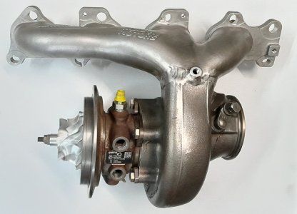

  • Donni´s Astra H Caravan Z22LEX 400+ Beitrag #529
Anhang anzeigen 13250Anhang anzeigen 13251

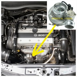

  • Donni´s Astra H Caravan Z22LEX 400+ Beitrag #531
Ich arbeite dran.... Es gibt noch einen efr8370, angegeben bis 700ps, der passt zwar in meinen jetzigen Krümmer, aber das Verdichtergehäuse ist größer. Das passt dann nicht mehr da das originale vom 76er schon knirsch sitzt. Bliebe nur ein Upgrade-umbau des vorhandenen. Llk, Aga und Sprit wären groß genug.....aber wie weit geht die ecu noch?
Und einer ist doch immer schneller.
Und bis ich die Werte eines Gt2RS mit dem Kombi erreiche, da baue ich lieber zwei gemachte K24-Lader mit standfestem 3.6l Block in ein anderes Kfz.
  • Donni´s Astra H Caravan Z22LEX 400+ Beitrag #532

  • Donni´s Astra H Caravan Z22LEX 400+ Beitrag #533
Gute zukunfts Wahl ;)

  • Donni´s Astra H Caravan Z22LEX 400+ Beitrag #537
Man kann nie genug Leistung haben..😉😁
  • Donni´s Astra H Caravan Z22LEX 400+ Beitrag #538
Geärgert hat mich keiner, habe da einfach mal Bock drauf, das Auto fährt so echt gut und Kupplung, Getriebe, AGA, LLK und Sprit sind inzwischen auch groß genug und können mehr Leistung ab.
Des weiteren bleibt die Optik im Motorraum so wie sie ist, lediglich das Verdichtergehäuse wird größer und Motronik soll dann auf Breitband umgebaut werden.
Wenn es später 650Ps und 750Nm werden bin ich zufrieden, alles drüber wäre ein Geschenk.
  • Donni´s Astra H Caravan Z22LEX 400+ Beitrag #539
Warum EFR und nicht Xona, Turbosmart, Precision oder ähnliches?
Efr sind ja mittlerweile auch schon recht alt und die Welt dreht sich weiter
  • Donni´s Astra H Caravan Z22LEX 400+ Beitrag #540
Weil ein BorgWarner-Lader eingetragen ist und ich für den 8370 nichts am Krümmer ändern muss. Der passt 1:1 plug&play in meinen "Integral"krümmer da identische 70mm Abgasseite.
