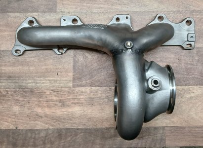

An die Krümmermuttern komme ich mit diesem Lader sogar richtig gut dran.
Beim efr8370 war es schlimmer, da saß das Verdichtergehäuse knapp vor dem 2. Stehbolzen, das jetzige ist 3cm weiter mittig und so sind alle frei.
Ich habe doch den Klasen-Motors-Abgaskrümmer als Integralkrümmer eingetragen, dann sollte man sich doch auch daran halten.
Wenn der jetz noch isoliert ist schaut das doch schon sehr schlicht aus.
Werde auch eine EFR-Druckdose und nicht die Turbosmart-Wastegatedose fahren.
Krümmer ist jetzt eins.
