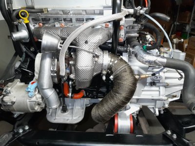

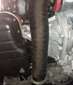

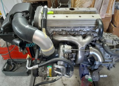

so wie du alles verbaut hast, darf aber auch fast gar nichts kaputt gehen, ohne den Block rausholen zu müssen. Ich hätte da echt Bauchschmerzen das deine geilen Konstruktionen alltagstauglich sind. Z.B Vibrationen erst recht bei schlechten Pisten wie sie in Deutschland ja inzwischen fast überall sind. Ich könnte mir auch erhöhte thermische Belastung vorstellen bei der Enge. Ist aber schon geil das du das so hingekriegt hast. Schön das es noch solche Autoschrauber/ Verrückte wie dich oder Bertha gibt!
Was mich zu der Frage bringt wieviel Kilometer reißt du mit der Rennmaschine so ungefäh im Jahr ab ?
  • Donni´s Astra H Caravan Z22LEX 400+ Beitrag #583
Geile Arbeit wie immer - bin gespannt über deine Fahrberichte! =)
  • Donni´s Astra H Caravan Z22LEX 400+ Beitrag #584
@tommy16v
Also ich kann dir aus meiner Erfahrung sagen das es bei einem Defekt am Turbo etc. eigentlich fast IMMER am einfachsten ist wenn du zumindest vorne die Kühler wegbaust.
Hast schonmal versucht bei nem LET, oder LEH den Lader zu tauschen wenn alles zusammengebaut ist??
Das willst du nicht 😅
Wenn man in so einer Intensivität an diesen Kisten schraubt ist das nur eine Frage von Minuten bis man entweder die Front abgebaut, oder den Motor (bzw den Vorderrahmen wo Motor/Getriebe drauf sitzt) gezogen hat. Überhaupt wenn alle Schrauben schön aufgehen.
Vorausgesetzt man hat das nötige Werkzeug und Platz. Am Straßenrand geht das natürlich nicht, aber das sollte klar sein😉

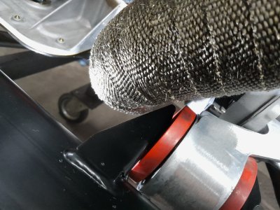

@tommy16v: also ich mache mir da keine Sorgen bzgl Platz, wenn es einmal angepasst ist und überall 2mm Abstand dann passiert da nix, der krümmer ist ja kein Rohrkrümmer der sich stark ausdehnt.
Thermisch hatte ich keinerlei Probleme, und wird das größere Verdichtergehäuse auch nicht bringen. Ich fahre große Kühler und Thermoisolierung an Krümmer und Downpipe sowie an einigen Schläuchen wo es eng ist. Da war nix angeschmort oder so. Die Wastegate hat auch noch ein zusätzliches Hitzeschild.
  • Donni´s Astra H Caravan Z22LEX 400+ Beitrag #587
Ah okay ja das geht
Auf'n den Bildern sah es enger zum Getriebeflansch hin aus :)

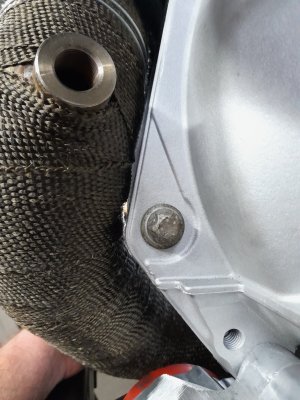

  • Donni´s Astra H Caravan Z22LEX 400+ Beitrag #588
Es ist auch sehr eng, läuft genau parallel, ich musste die Fläche am Motorblock um 3mm abflexen wo normal die Motorkennbuchstaben stehen.
Weiter vor geht nicht da dort der Motor des flachen Spal-Lüfter ist.
  • Donni´s Astra H Caravan Z22LEX 400+ Beitrag #589
Harte Nummer das alles 🤣
  • Donni´s Astra H Caravan Z22LEX 400+ Beitrag #590

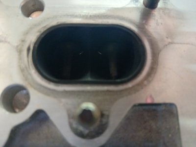

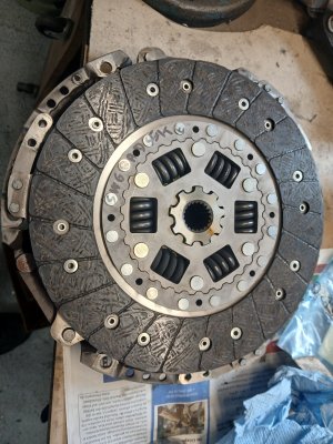

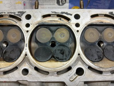

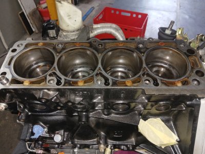

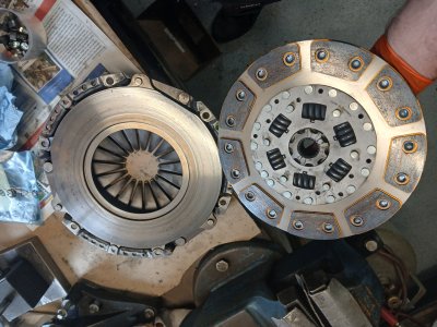

Der kleine Service wird zur größeren Aktion. Die Sitzringe der Auslassventile haben sich gesetzt und sind alle 8 undicht. Also Kopf runter und sitze nachschneiben, ggf Ventile nochmal etwas kürzen. Die Zylinder haben leichte Spuren, welche aber nur optisch sind und nicht fühlbar, mit flexhonen schon wieder top. Die Kolben dehnen sich oben zu weit aus und kommen leicht an die Wand, da werde ich nochmal etwas läppen und auch noch Detonationsnuten nachträglich einstechen. Die Lager schauen noch normal aus, kommen aber trotzdem alle neu.
Die PTB-KUPPLUNG schaut top aus.

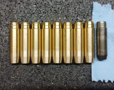

Leider haben die Auslassventilführungen deutlichen Verschleiß, vermutlich in Folge der eingefallenen Sitzringe und der dem großen Kanal angepassten originalen Führung.
Jetzt kommen noch 8 neue Bronze-Ventilführungen hinzu die dann aber im Auslasskanal stehen bleiben.

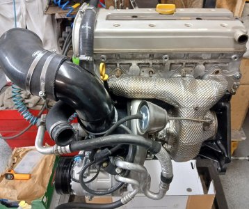

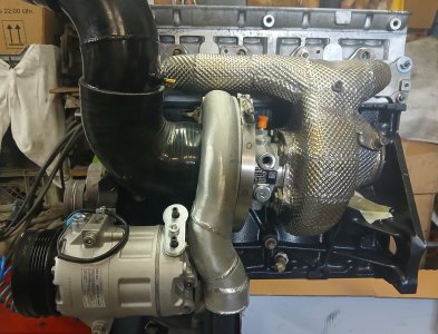

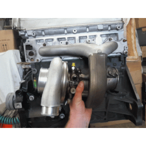

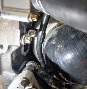

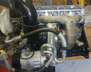

Der neue, große Lader paset jetzt auch mit Klimaanlage. 20250618_141117.jpg20250618_140946.jpg

Ich frag mich gerade wo der Ölmessstab Platz findet? 😱
Optisch höchstgradig ansprechend, wenn die Schweissnähte noch glattgeschliffen sind wärs ne Eins mit 2 Sternchen 👌🏻

Der Ölpeilstab war vorher schon näher am Motorblock verlegt und muss jetzt nochmal 6mm zurück für den 102mm Ansaugstutzen. Vorher waren es 90mm.
Die Position ist identisch.

"Universal"-Bronze-Ventilführungen heute morgen abgeholt, alles genau vermessen und die neuen Führungen auf passende Länge gekürzt, samt Schräge vorne. Bewusst länger als die originalen gelassen. Auf Grund der flachen Titanfederteller kann ich sie auch noch etwas weiter Richtung Hydro stehen lassen, trotz 11mm Nockenhub.

Der Peilstab passt nun auch problemlos, habe ihn mit einer Rohrbiegerolle in passendem Maß weiter Richtung Block gedrückt ohne dass er eingeknickt ist, zusätzlich hatte ich ihn ober- und unterhalbder zu biegenden Stelle mit Hölzern fixiert und um Block abgestützt.
Die Anpassungen sind soweit durch, schaut wieder fast so aus wie vorher, nur dass der Turbo 1Nummer größer ist.

So sah es vor 2 Jahren aus.

es gibt Spezialisten, der die Bronzeführungen komplett abschleifen mit ein K26 Umbau...
Gute Entscheidung die Ventilführungen nicht zu kürzen, sonst hättest bald wieder undichte Ventilsitze beim Auslassventil
