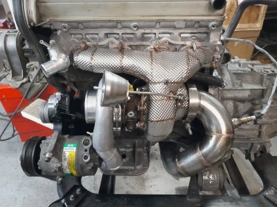

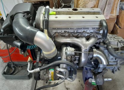

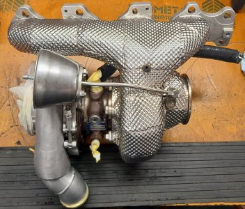

Es geht weiter am Motor für den Caravan.

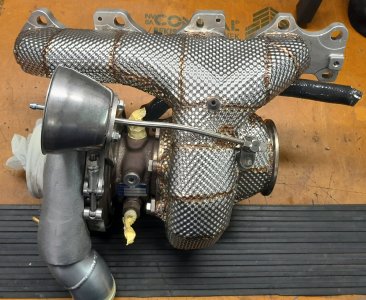

Der Klasen-Krümmer ist die Verbindung mit dem EFR7670 dauerhaft eingegangen und beide zusammen haben einen guten Platz am Motor gefunden, so dass die Klima mit leichten Modifikationen weiter gefahren werden kann. Es wurde alles am Dummy-Motor mit Getriebe-Gehäuse auf der Achse angepasst.
Die Downpipe ist 76mm und wird noch gewickelt, falls sie später noch auf 90mm vergrößert werden muss. Ab Antriebswelle bis Endrohr kommt eine 90mm FMS-Abgasanlage mit großem Kat.

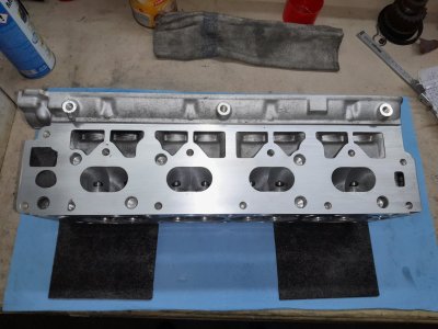

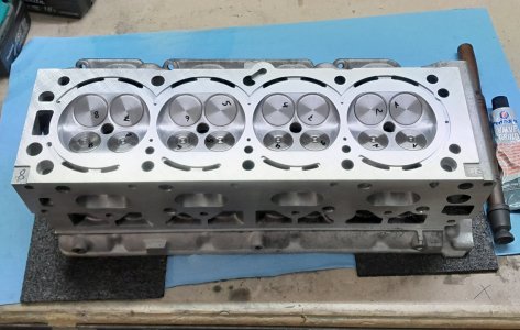

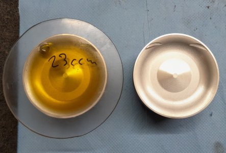

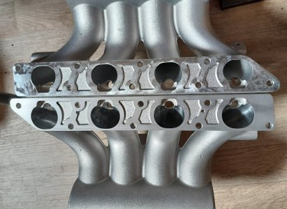

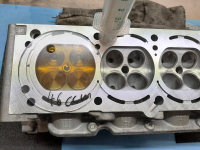

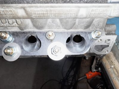

Der Kopf ist fertig vorbereitet, ich habe das bestehende Programm für die Brennraumbearbeitung nochmal geändert, die Ventilsitze tiefer fräsen lassen und komme jetzt auf ein echtes Volumen von 46ccm statt originale 39ccm. dies ist gerade beim 2.2er sehr wichtig um mit der Verdichtung runter zu kommen. Meine Leh-Kolben haben die Mulden und größere Ventiltaschen bekommen und landen damit bei 23ccm, somit kann ich eine Verdichtung von 8:1 fahren. Nockenwellen kommen inlet 274° und 11,0mm Hub und outlet 268° und 10,6mm hinein, jeweils mit kleinerem Grundkreis um die Länge der tiefergesetzten Ventile auszugleichen. Ansaugbrücke muss ich noch auf die großen Kanäle von der NG-Bearbeitung anpassen, der Abgasgrümmer hat Dichtungsmass und passte schon perfekt.20230617_105734.jpg20230625_133610.jpg20230627_111523.jpg20230628_134552.jpg20230628_133002.jpg20230628_172419.jpg20230628_134626.jpg20230628_184300.jpg

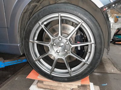

Da kommt das Ganze rein:
Mit diesen Rädern, Autec Clubracing in 8.5x18 mit nur 8.8kg je Felge und Nankang NS2R in 235/40R18.

Die Reifen hab ich jetzt auch drauf .. bin gespannt, wie die können
  • Donni´s Astra H Caravan Z22LEX 400+ Beitrag #395
Auf der Renne kann der Reifen gar nichts. Kann aber sein, das er durchaus im Alltag ok ist.
Der Klasen Krümmer ist einfach geil ❤️

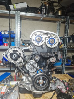

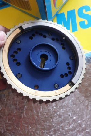

An den Catcams Nockenwellenrädern hat man sogar einen Absteck Nonius , sehr geile Erfindung wenn man sich die Passenden Passbohrungen vorher rausmisst . Das wird aufs ° genau.
Sonst wie immer schicke Arbeit
  • Donni´s Astra H Caravan Z22LEX 400+ Beitrag #397
Die Catcams-räder passen mit originaler Motronik nur auf der Einlassseite da sie die "Gewichte" für den Sensor nicht am Auslassrad haben.
Ich habe sehr gute einstellbare Räder vom Sead welche ich dann auf die eingemessenen Positionen auf Passung bohre so dass man sie ebenfalls mit einem Zentrierdorn abstecken kann.
Heute bin ich auch beim Sead gewesen um die Nähte der Thermoisolierung zu beizen. Perfektes Ergebnis! 1000 Dank.

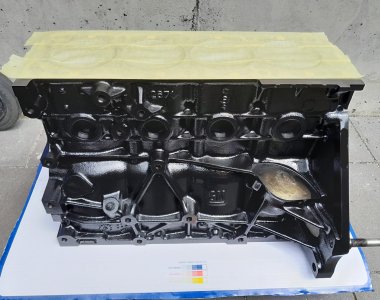

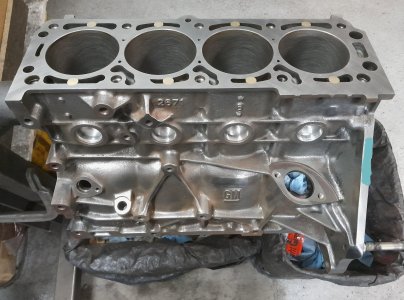

Der Block ist entrostet und lackiert, im Laufe der Woche kann montiert werden.
Die Klasen-Brücke ist mit dem Kopf verstiftet und auf die neuen, größeren Kanäle angepasst.

Nein das ist Falsch , es gibt passende Z20 sätze mit Halbmond und Gegengewicht von Catcams in perfekter Ausführung ohne Unwucht da das Kontergewicht aus nicht Magnetischem Messing ist.
