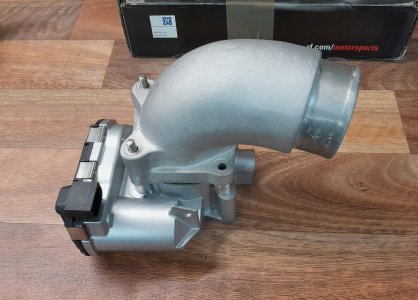

Schönes Projekt Donni! Welche Drosselklappe wirst du bei der angestrebten Leistung fahren, oder bleibst du bei der originalen?
  • Donni´s Astra H Caravan Z22LEX 400+ Beitrag #403
Danke. Drosselklappe werde ich auf eine 64mm Bosch-Klappe gehen. Bin aktuell noch dabei diese vom Lochbild her auf Brücken und Stutzen anzupassen.
  • Donni´s Astra H Caravan Z22LEX 400+ Beitrag #404
Ah ok, also bleibst du oben bei einem Stutzen und nimmst keine mit Schlauchanschluss?. Größer möchtest du nicht oder meinst du macht keinen Sinn? Gibt ja von Bosch noch eine 68mm Dk (0280750156) die funktioniert mit der Z Steuerung. Lochbild muss da auch angepasst werden. Die hat aber oben einen Schlauchanschluss.
  • Donni´s Astra H Caravan Z22LEX 400+ Beitrag #405
Ja die kenne ich auch.
Denke aber dass 64mm ausreichend sein sollte uns ich würde gerne weiter einen Stutzen fahren um
1. ein externes SUV dort anschließen zu können da ich im Lader keins mehr habe
2. möglichst nah an der originalen Optik zu bleiben
  • Donni´s Astra H Caravan Z22LEX 400+ Beitrag #406

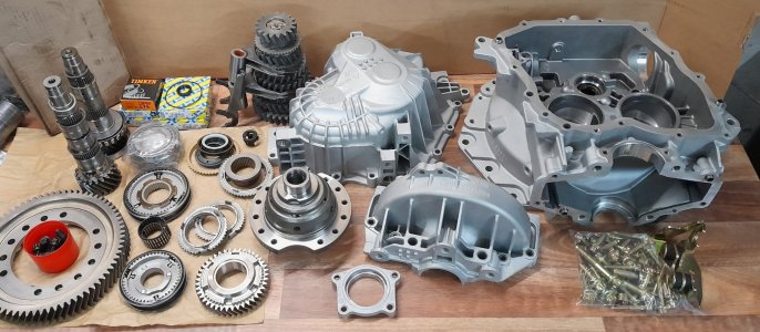

Es ist wieder ein wenig was passiert.
Die 64mm Drosselklappe ist fertig und passt nun plug&play als Ersatz zur originalen zwischen Brücke und Stutzen. Sie ist mit 64mm um 30% größer vom effektiven Querschnitt zur originalen.

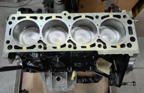

Der Motor ist auch schon zusammen und wartet noch auf das Getriebe.

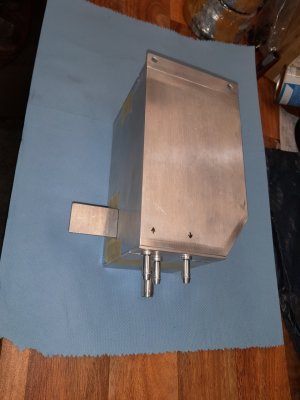

Catchtank mit Doppelkammer zur Trennung von kaltem und warmen Sprit ist beim schweißen.

  • Donni´s Astra H Caravan Z22LEX 400+ Beitrag #408
Gibt es beim Corsa OPC auch irgendwas längeres? Bei 253 kmh GPS bin ich knapp bei 7000 U/min.
  • Donni´s Astra H Caravan Z22LEX 400+ Beitrag #409
Man kann das corsa Getriebe mit einer längeren Übersetzung vom z20ler/l oder auch vom leh versehen. Dazu müssen "nur" die beiden Nebenwellen und der Zahnkranz vom Diff getauscht werden.
  • Donni´s Astra H Caravan Z22LEX 400+ Beitrag #410
@DONNI Ist die Kombi bei dir dann länger oder kürzer als ein LEL Getriebe?
  • Donni´s Astra H Caravan Z22LEX 400+ Beitrag #411
Kürzer als LEL.
Das originale LEL macht im 6.gang bei 3000u/min 150kmh und meine verstärkten Gangräder mit der 3.65er Diesel-Achse machen bei 3000 dann 135kmh, mit der kurzen Ler-Achse wären es 125 und mit der LEH-Achse 129kmh.
Habe mich bewusst für die längere Achse entschieden um das Getriebe mit dem höheren Drehmoment des 2.2er auch mal richtig belasten zu können.
Bei 7500 wäre sogar rechnerisch eine Topspeed von 339kmh möglich, sofern genügend Leistung gefahren wird.

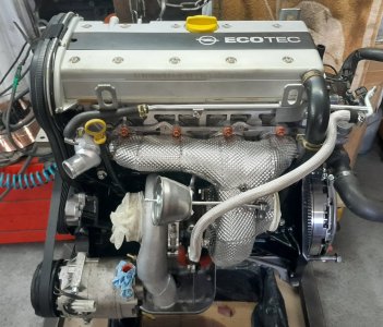

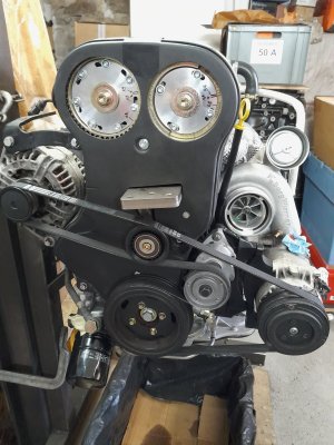

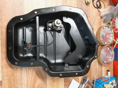

Der Keilrippenriemen bekam noch eine zusätzliche Führungsrolle am Motorhalter positioniert weil der weg von der Lima zum Klimakompressor länger geworden ist und ich nicht möchte dass der Riemen mal abfliegt bei starken Lastwechseln. Habe die Rolle so gesetzt dass sie doppelt genutzt wird. Der Zahnriemendeckel ist noch ein alter von früher und nur zum Einfahren und Abstimmen, danach kommt ein geschlossener wo der Halter auch exakt ausgeschnitten ist.

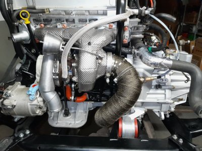

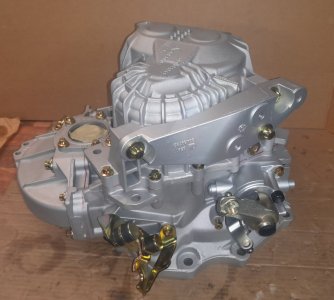

Das Getriebe ist zusammen und mit dem Motor auf der Achse.

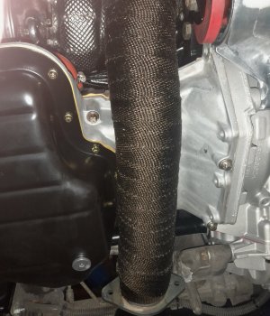

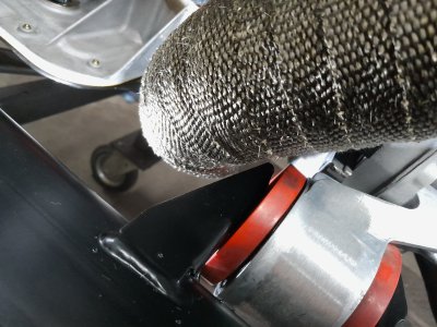

Die Downpipe habe ich gewickelt und montiert und dem Kühlwasserschlauch über der Lambdasonde noch Hitzeschutz verpasst da die Downpipe ja jetzt vor dem Getriebe runter geht. Sie hat zum Lüftermotor noch 5mm Platz, sehr eng alles, aber dank der PU-Motorlager-Einsätze und einem neuen, mit Kleber ausgespritzten hinteren Getriebelager sollte sich der Motor auch nicht mehr viel bewegen.

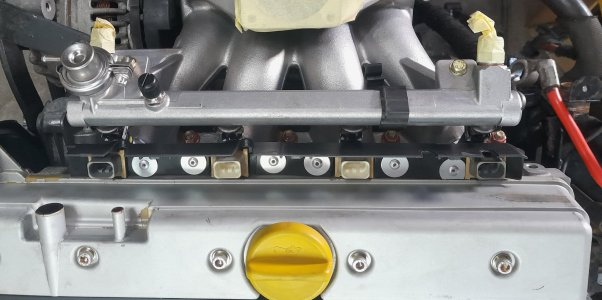

Den Kabelkanal habe aus aus einem zweiten ausgeschnitten und angepasst damit die Düsen wieder fest ausgerichtet sind da die 980er ein flaches, V-förmiges Spritzbild haben. Der eigentliche Kabelbaum ist nur unten geöffnet und liegt wieder an originaler Position.

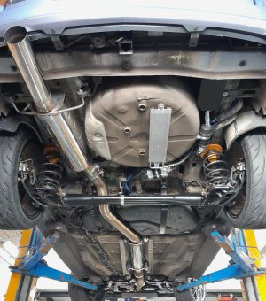

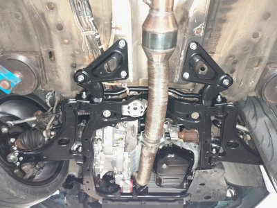

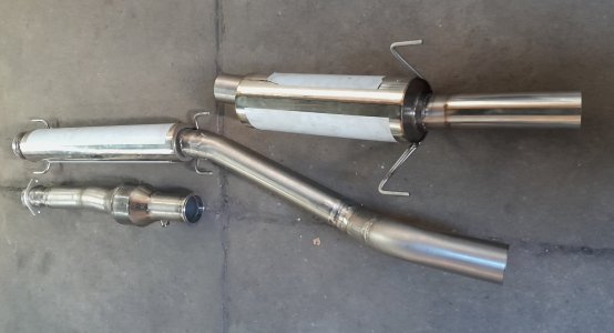

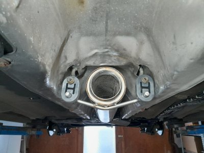

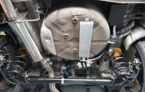

Von unten:
90mm Aga, Kraftstoff-Kühler, 2l-Catchtank, große Pierburg-Benzinpumpe und Kraftstoff-Filter
