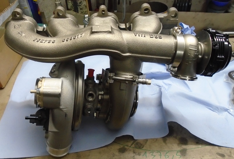

Demnächst geht's damit weiter:
BW-EFR7163 V-Band mit ext WG. Angegeben bis 550PS. ...mal schauen was der dann auf dem 2.2er im Astra H OPC macht.
Aber der bekommt dann einen eigenen Thread. Motor kommt auf jeden Fall der rein, der hier im Caravan 2 Jahre und 50tkm sein Dienst verrichtet hat.

Passt der Klasenkrümmer mit dem Tial V-Band Plug & Play am EFR V-Band, oder hast du da einen adapterring drunter ?
Internes wastegate willst nicht fahren ? Gibts ja noch bis 7163
  • Donni´s Astra H Caravan Z22LEX 400+ Beitrag #369
Es gibt ein EFR V-Band-Gehäuse welches an den Klasenkrümmer passt und direkt mit dem Lader kommt. Ist ein A/R 0.85 das sollte gut passen. Und durch extern WG spricht er nochmals besser an und das Abgasgehäuse ist deutlich kürzer was es einfacher macht die Downpipe zu bauen.
  • Donni´s Astra H Caravan Z22LEX 400+ Beitrag #370
Naja besser ansprechen ..... aber nur beim einregeln , nicht beim druckaufbau!
Ja das wird wohl der neue trendlader in der zlex scene! Den fährt nach der upgradefummelei mit versprochenen aber nie geleisteten 500ps irgendwie jeder hab ichvdas gefühl :D

Ist ja auch ein top Lader, wie ich finde. Auch die kleineren EFR machen ihr Zeug sehr gut. Wichtig ist da nur ein ordentlicher Krümmer
