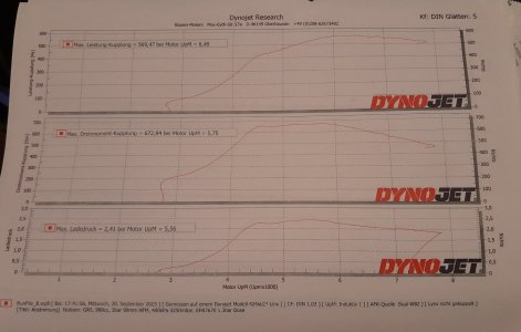

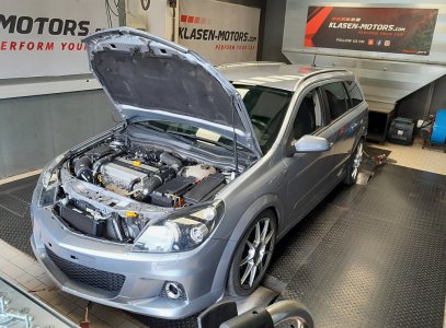

Es scheint noch etwas zu bremsen da er den geforderten ladedruck von 2.3bar obenraus nicht hält und auf 1.95bar am Ende fällt. Trotz Highboost-Dose die noch strammer gedreht wurde. Der Klasen-Krümmer ist es jedenfalls nicht, bei 2 Bar am Drehzahlende liegen nur 2,7 Bar Abgasgegendruck im Krümmer an, das dürfen bei gesundem Lauf auch 3.0bar sein. Der Luftfilterkasten klaut nur 10PS und 10NM im Vergleich zu einem großen offenen Filter, und der offenen ändert nix am Ladedruck.
Das habe ich auf der Rolle umgebaut und gemessen, damit lagen 680NM und 580PS an.
Wir haben eine Vermutung was es sein könnte, dafür muss ich aber erst noch Messungen machen, und zwar Differenzdruck vor/nach dem Ladeluftkühler. Hatte da auch im Vorfeld schonmal drangedacht, aber dann doch vergessen einen kleinen Anschluss mit in das rohr zwischen Lader und LLK zu setzen. Also nochmal dran und ggf nacharbeiten.
Andernfalls ist auch der 90° Bogen vor dem Lader nicht optimal für die Anströmung des Verdichterrades, da könnte ein zu großer Unterdruck entstehen, auch das werde ich noch messen. Ließ sich aber nicht anders bauen da ich unbedingt den Luftfilterkasten und die damit seriennahe Optik behalten wollte.
Das Drehmoment ist schon heftig, mit dem längeren Getriebe liegt das schön lange an und schiebt auch schon gut vorwärts. Aber obenraus sollte noch was mehr kommen. Das Auto lässt sich gut mit 1 Hand fahren, hat zwar trotz der 235er Semis im 3.gang noch wheelspin, aber fährt geradeaus und im 4. Gang hat er volle Traktion.

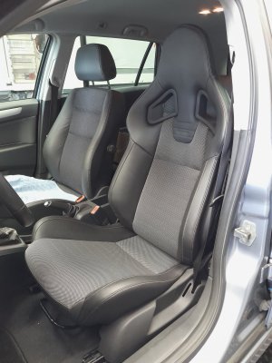

Die Corsa Opc-Sitze kommen auch noch rein. Beifahrersitz folgt noch, so sieht man aber auch schön den Unterschied.

450Nm bei 4000u ist schon echt gut. Hast du nen Diagramm mit dem Lader beim 2 liter Unterbau um das Ansprechverhalten zu vergleichen. Das wäre sehr interessant. 👌
Denke das der Lader auch so langsam obenrum am Ende ist oder ?

Aber die Leistungskurve ist echt geil, wenn man den Abfall am Ende jetzt außen vor lässt . Chapeauuu….. da liegt Kraft an bei 4000upm . man kann nicht erwarten das alles direkt perfekt läuft. Feinheiten bleiben am Ende immer übrig um das volle Potenzial auszuschöpfen .

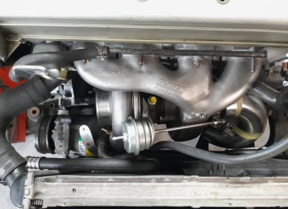

@DONNI: habt ihr die Möglichkeit die Turboladerdrehzahl zu messen?
  • Donni´s Astra H Caravan Z22LEX 400+ Beitrag #428
Leider nicht, da ist kein Platz mehr am Verdichtergehäuse. Da sitzt der Klimakompressor samt Halter daneben.20230620_100947.jpg20230617_105734.jpg

Der Krümmer schaut so sexy aus ❤️

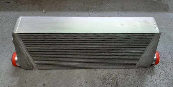

Comming soon.....

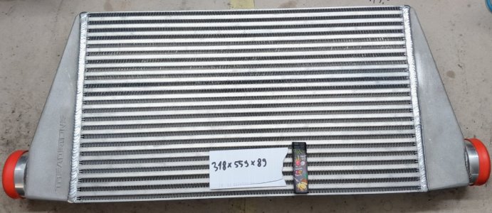

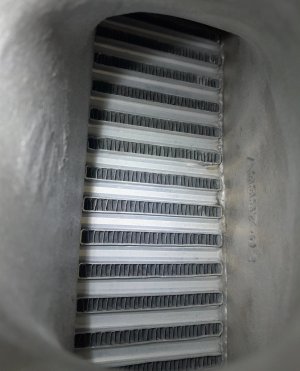

45% größer als der Wagner LLK und angegeben für 1000+PS! Leider gab es das Netz nicht einzeln, daher musste ich einen ganzen LLK kaufen und werde die Kästen vom Wagner Kühler ebenfalls abtrennen und auf das ca 6,5cm höhere Netz anpassen und dann verschweißen lassen. Der neue Kühler ist mit einem Druckverlust von 0,1 Bar bei 928ps und 2010CFM angegeben.
Das sollte dann ein für alle Male reichen.

Ist das ein Bar and Plate Netz?
Ich hab im audi das 1000ps garrett Netz drin und das ist brutal schwer. Dafür sind die Temperaturen konstanter, weil die thermische Masse höher ist.
Realdruuckverlust würde mich bei dir dann mal interessieren. Ich hatte bei mir die Erfahrung gemacht, dass sich der ladedruckverlauf deutlich geändert hat.
