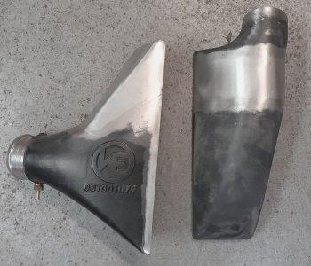

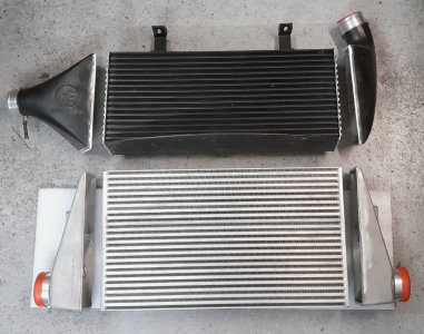

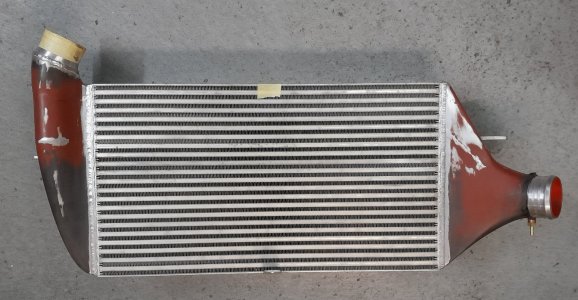

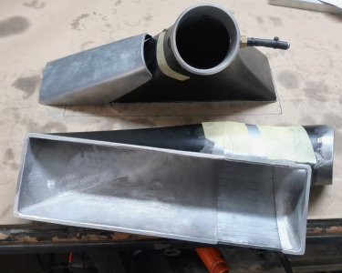

Heute mal den Wagner LLK ausgebaut und die Kästen abgetrennt.
Muss morgen beide in der Höhe verlängern und dann anschweißen lassen. Die Breite passt, ist ebenso 90mm wie das Netz.
Das Wagner Netz hat auch nicht ganz die angegebenen Maße, das ist nur 540x235x80mm.

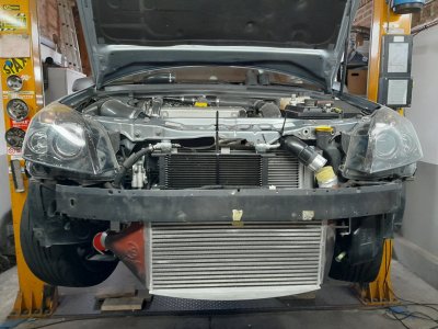

  • Donni´s Astra H Caravan Z22LEX 400+ Beitrag #446
Der TRE hat sie original drin. Der Wagner nicht, da das Netz schon gut angeströmt wird.
Ich werde den Eingangskasten aber wohl nur nach oben verlängern und unten bündig setzen, dann werde ich evtl in den auch ein Leitblech setzen, ist aber noch nicht sicher, da der untere Teil des LLK besser im Fahrtwind sitz als der obere Teil. Entscheide das spontan je nachdem wie der Kasten nach dem verlängern ausschaut.

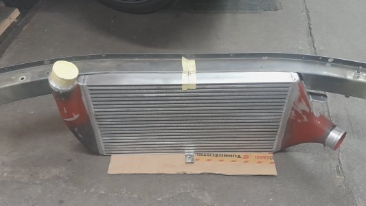

ist der Wagner unten eingedrückt?warum?könnte doch auch Druckverlust erzeugen wenn da ein Kanal platt ist?
  • Donni´s Astra H Caravan Z22LEX 400+ Beitrag #448
Das nur das Luftleitblech das täuscht Cali
  • Donni´s Astra H Caravan Z22LEX 400+ Beitrag #449
okay ja stimmt,deswegen fragte ich

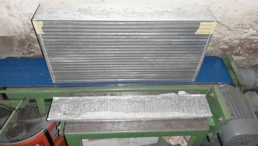

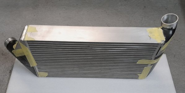

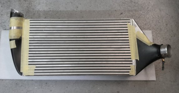

Netz um 1 Kanal gekürzt und auf dem Bandschleifer wieder plan geschliffen.
Kästen um 7cm verlängert.
Ist dann später ein Wagner XXL 20231001_171808.jpg20231001_200134.jpg20231001_210643.jpg20231001_210800.jpg
  • Donni´s Astra H Caravan Z22LEX 400+ Beitrag #451

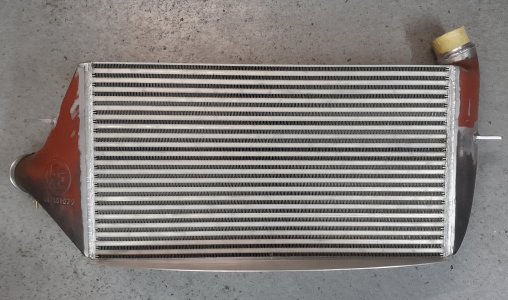

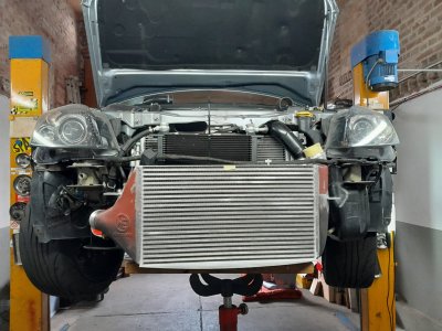

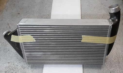

Ich denke die Arbeit 2 Kühler zu zerschnippeln hat sich gelohnt.
Durch Umbau auf blasenden Spal-Lüfter gewinne ich 2cm mehr Platz in der Tiefe, das Netz ist aber nur 1cm dicker. Die 7cm mehr Höhe des Netztes lasse ich im Prallschutz verschwinden.

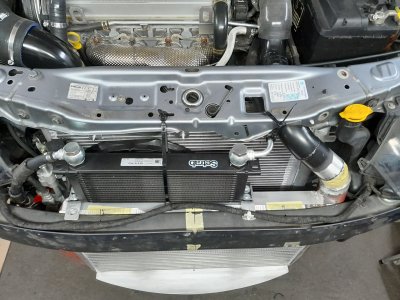

Der jetzige ist 560x305x90mm, somit über 15l Netzvolumen mit 21Kanälen.
Mehr hätte ohne Stoßstange zerschneiden nicht gepasst da ich über dem LLK noch den großen ölkühker fahren will.
Das ist jetzt alles mal richtig eng geworden, aber es passt.
Und der LLK steht jetzt auf Gummipuffern und hängt nicht an der Deckplatte wir original beim Wagner.
Für die Ausgangsseite eben noch einen 30° Bogen geholt, dann noch neue Befestigungen für den Ölkühler bauen und den LLK schwarz lackieren.
