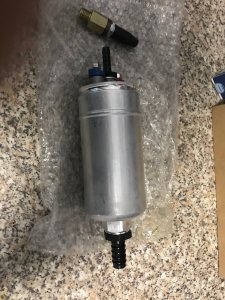

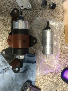

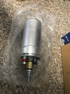

Da sich meine Benzinpumpe verabschiedet hat, habe ich mir eine stärkere besorgt. Man weiß ja nie

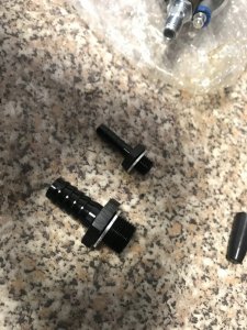

Da ich meine Srizleitung soweit verlegt hatte, habe ich mir passende Schlauchanschlüsse
besorgt, damit ich nicht wider alles umbauen muss.
Die neue Pumpe ist deutlich größer. Musste die Benzinpumpenhalterung auch etwas bearbeiten.
Hier mal ein vergleich. Rechts ist die alte defekte pumpe.

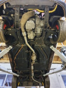

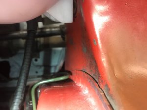

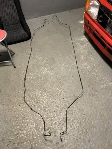

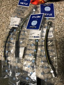

Hab mal am Bremssystem etwas weiter gemacht. Die Bremsleitungen an der Hinterachse sind fertig. Hab leider vergesse Bilder zu machen.
Bremsschläuche sind auch angekommen.
Die Bremsleitungen am Unterboden habe ich auch fertig. Hab sie wie die Originalen nachgebogen.
ich hab mich etwas verschätzt. Dachte, dass ich mit 10m auskomme.
muss aber noch vom Verteiler am HBZ zu den vorderen Bremsschläuchen und von den Bremsdruckminderern zum Verbinder am Längsträger. Hab die Leitungen die nah hinten gehen zweiteilig gemacht. War mir ehrlich gesagt zu aufwendig, die Leitungen an einem Stück zu Baeun.
Ich hab die Bremssleitungen am Unterboden montiert. Die Bremsschläuche hinten sind drin. Hinten ist soweit alles fertig bis zum Motorraum.
Als nächstes kommen die Leitungen vom HBZ zu den Bremsschläuchen vorne und zu den Verbindern die die nach hinten gehen.
Hab eine Leitung fertig.
es kommen später noch die Halter für die bremsleitungen rein.

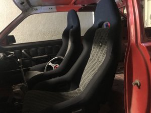

hab mal die Schalensitze eingebaut.
Bin aber mit den Konsolen nicht so recht zufrieden.
Komisch ist, dass man den Griff zum Verschieben der Sitze runter drücken muss anstatt hoch wie gewöhnlich.
ist das bei allen so ?
So siehts aus.
Der Beifahrersitz ist auf der Höchten stufe. Ich hab ja Laufschienen mit 3 lochanbindung für die GTE Konsolen.
Den Fahrersitz hab ich auf der mittleren Stufe. Viel besser. Man sitz deutlich tiefer. Was paar cm ausmachen.

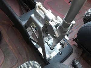

Ich hatte erst bedenken, dass es mit dem Shifter nicht klappt. Aber passt super. ist zwar eng aber geht.
War die richtige Endscheidung den Shifter etwas weiter zum Fahrer zu setzen. Jetzt kann ich auch die Mittelkonsole fertig machen. Wenn ich den Shifter hätte versetzen müssen, wäre die ganze arbeit umsonst gewesen.

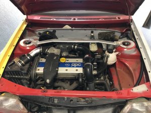

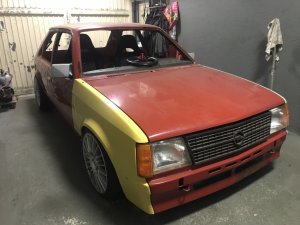

Soo ich hab mal sehr grob alles wichtige eingefügt. jetzt auf die schnelle auf den momentanen Stand gebracht.
Im Moment sieht der Motorraum so aus.
ein paar Änderungen werde ich noch verändern. Der Ausgleichsbehälter stört mich. Da kommt wahrscheinlich was anderes.
Sieht zwar immernoch etwas Wild aus aber wenn alles frisch gelackt ist sieht es bestimmt besser aus.
Wie findet ihr es soweit ?

Hut ab vor der Arbeit!
Der D Kadett ist für solch Umbauten absolutes Neuland, kenne nur dich!
es wird sicher ein geiles Gefährt wenn er fertig ist!
Klärst du auch die elektrischen Umbauschritte mit dem TÜVer ab?
Musst du zB dem Gutachter zeigen welche Stecker du verwenden möchtest bzw sagt er dir dann ob ihm eine andere Lösung lieber wäre??

Danke.
Hatte vorher einen E Kadett. Da hab ich mit dem Gedanken gespielt einen z20let einzubauen. Aber finde den D schöner.
ich meine es gab mal einen D in Beige mit z20leh umbau. Hab ein Bild auf meinem alten Handy.
An der Elektrik muss es nur Sicher sein. Also gut isoliert und natürlich funktionstüchtig.

Die Bremsleitungen sind alle fertig. Bremssystem ist soweit alles durch. Hinten habe ich mir gebrauchte bremssättel besorgt. Die bau ich evtl heut Abend noch drunter.
Jetzt fehlt mir eigtl. nur die Spange für die Bremsbeläge für die vorderen Porsche sättel. bringe es nicht übers herz 40€ für 2 Spangen auszugeben . Aber muss halt sein.
Hier mal ein Bild von den Bremsleitungen am HBZ. Die Befestigungsklammern kommen später noch rein. Bin grad noch am Überlegen wie ich es am besten mache.

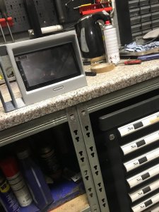

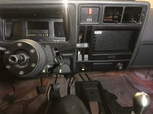

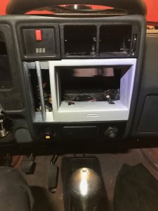

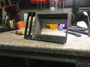

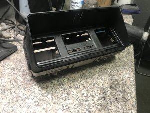

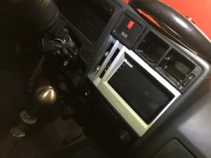

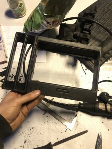

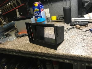

Da ich zu meinem Geburtstag ein 2 Din Android Radio bekommen habe, habe ich an der Blende weiter gemacht.
Da ich von anfang an ein 2 Din Radio haben wollte. Übers radio und einem OBD adapter kann ich Echtzeitdaten auf dem Radio anzeigen lassen mit der Torque App. Kennen bestimmt einige von euch. Brauche nicht überall anzeigen hin machen.

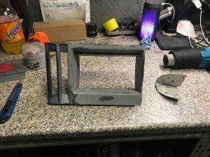

Die Blende hatte ich schon angefangen gehabt.
Das Radio braucht natürlich einen Rahmen. Ich habe mir eins aus Kunststoff geholt, damit ich es mit dem Rahmen verschweißen kann.
Diesen musste ich etwas bearbeiten. Anschließend habe ich es an die Blende geschweißt.
Die Schweißnähte habe ich aufgefüllt und verschliffen.
Um Unebenheiten besser zu sehen habe ich es mit Kunststoff primer behandelt und anschließend grundiert.
Nach den grundieren habe ich es mal probe gesteckt.
Sieht soweit gut aus.
Nachdem ich es Test montiert habe, habe ich die Unebenheiten rausgeschliffen. Muss noch etwas Kunststoff spachtel auftragen. Ber sonst sieht es schon recht gut aus.
Zum Schluss wird es mit Kunststoffstruktur Lack lackiert.

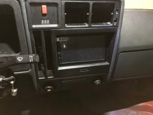

Ich hab an der Radioblende weiter gemacht. Schleifen und Lackarbeiten sind echt nicht meins. Wenn ich mal motiviert
bin muss ich das ausnutzen .
Bin echt begeistert wie gut der Kunststoffspachtel auf dem Kunststoff haftet. klar, es ist dafür gemacht. Hat mir die Arbeit echt erleichtert. Alle Unebenheiten mit Kunststoff auffüllen und verschleifen ist viel mehr aufwand.
Anschließend habe ich es mit Kunststoffstrukturlack lackiert. Bin mit dem Ergebnis nicht 100% zufrieden. Die Struktur ist zwar gut aber noch etwas zu fein. Wollte mich rantasten. Hab erstmal das feine genommen. Werde es mal mit einem gröberen probieren.
Ein paar Schönheitsfehler konnte ich erst nach dem Lackieren sehen. Werde es natürlich noch richten. Ist erstmal nur um zu gucken wie es wirkt.
Muss aber sagen, dass ich nicht damit gerechnet habe, dass es sich so gut integriert. Evtl kommt es mir so vor weil ich so viele Stunden reingesteckt habe und ich mir selbst einrede, dass es nicht umsonst war
Ich hatte Angst das es zu sehr aufgesetzt aussieht. Hoffentlich könnt ihr nachvollziehen was ich damit sagen will.
Was meint ihr. Passt es oder sieht es zu verspielt aus ?
So steht der kleine jetzt in der Garage. Suche immernoch eine Gruppe a anlage für a,b corsa modelle. Will nicht neues haben. Werde erstmal gucken ob es soweit passt. Mit ein paar kleinen veränderungen kann ich noch leben. Wenn es zu viel wird, kann ich direkt eine Selber bauen.

Ich finde der Radio integriert sich viel besser als der Warnblinkschalter und die Anzeige 😆
Wenn du vor hast einen struckturell gröberen Lack zu verwenden, könntest ja vielleicht auf einem Musterstück eine Fläche lackieren und hinhalten um zu sehen ob es besser passt als der Feine!
Hut ab, so eine Arbeit ist echt zeitaufwändig und zum Schluss hin schon langweilig wenn man immer wieder kleine Macken entdeck die man raushaben will....
Der Kadett sieht mit den Felgen echt cool aus 👍
Kadett66
Kadett66
28.07.2013
163
121
Ja aber habe leider keine andere Möglichkeit gefunden den warnblinkschalter zu integrieren.

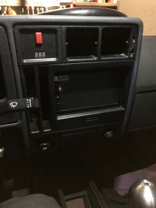

Da ich die Blende mal lackiert sehen wollte, habe ich sie mal mit dem vorhandenen mal lackiert.

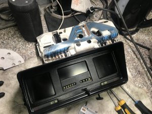

hab mal ein wenig ausprobiert.
Die Radioblende habe ich nur eine schicht lackiert. Wenn ich 2-3 schichten auftragen wird die Struktur gröber.
hab mit dem Selben Lack den Tacho lackiert. Ist von der struktur her viel passender geworden.
hier mal ein Bild wie es zusammen mit dem Radio aussieht

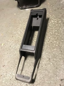

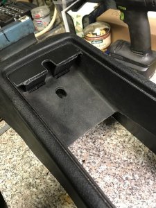

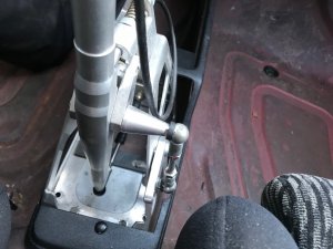

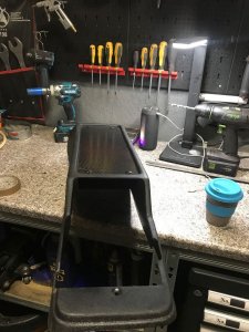

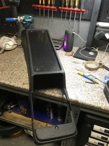

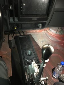

hab die Tage etwas weiter gemacht. Da ich den Schifter nicht unverkleidet lassen wollte. Vor allem die Seile will ich nicht sehen.
Die Abdeckung hatte ich soweit angepasst, dass es über den Shifter passt. Diesen habe ich jetzt final angepasst und etwas verspachtelt.
Dann kam etwas lack drauf damit es nicht so komisch aussieht. Später will ich es beziehen lassen. thumbnail_IMG_6069_autoscaled.jpg

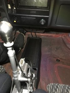

So sieht es eingebaut aus. Der Shifter ist gefittet.
Die Ablagefläche musste ich wegen den Schaltseilen raustrennen.
Habe Auflageflächen eingeschweißt. Dort kommen einziehmuttern rein. Das loch wird mit einer Carbonplatte verschlossen.
Dieser wird verschraubt da die Befestigung der Tunnelabdeckung vorne Original bleibt. Aber dazu später mehr wenn die Teile da sind.

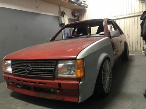

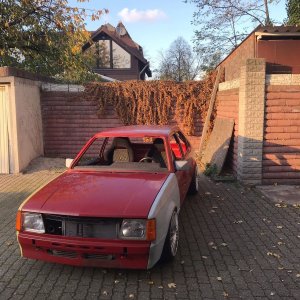

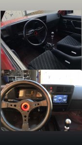

Hab heut die Sonnenstrahlen genutzt und den kleinen mal rausgeschoben. Hier mal ein Bild wie der Innenraum momentan aussieht.
Zum Abschluss paar Fotos geschossen. Muss den kleinen öfter an die Frische luft lassen. Da bekommt man Lust zu Fahren.

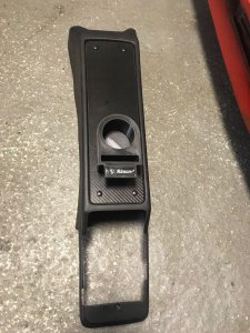

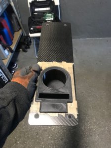

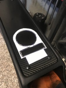

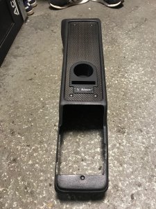

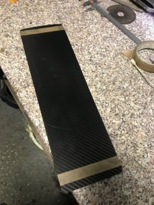

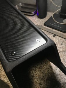

Die Öffnung wollte ich mit einer Carbon platte verschließen. Habe mir eine 2mm Carbonpaltte bestellt.
Diesen habe ich zurecht geschnibbelt und angepasst.

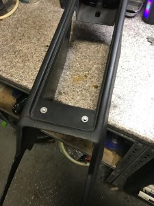

Als nächstes kamen Löcher zur befestigungrein. Die löcher habe ich abgesenkt für Flachkopfschrauben. thumbnail_IMG_6124_autoscaled.jpg
Um die Platte befestigen zu können habe ich einziehmuttern in die vorher eingeschweißten halterungen eingepresst.
Die Platte muss verschraubt sein, damit ich an die Verschraubung der Tunnelabdeckung komme.
Dann habe ich die Platte mit senkkopfschrauben verschraubt. Damit die Schrauben nicht so rausstechen kamen Abdeckungen drauf.

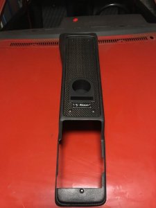

So sieht das esals ganzes aus.
Hier mal im eingebautem Zustand. Ich befürchte da wird noch was mit Carbon kommen. Sieht schon Edel aus das Zeug.

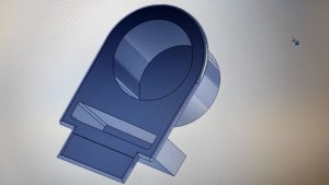

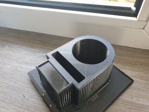

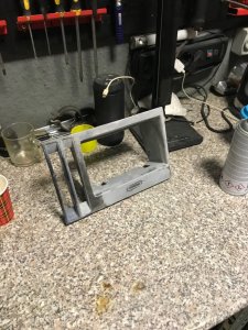

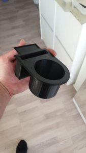

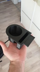

Zu guter letzt mal eine Zeichnung. Ich will ein Getränkehalter haben. Doch die auf dem Markt passen nicht zu meinen Vorstellunen. Habe ein 3D modell gemacht. Ein kollege hat einen 3 D Drucker. Wird dann gedruckt und in die Platte eingearbeitet.
Kadett66
Kadett66
28.07.2013
163
121

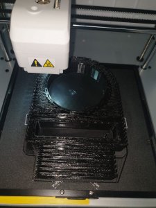

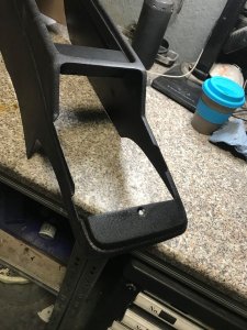

Hier mal ein Bild vom Drucken.
Leider hat es mit den Stützen die vorher drin waren nicht funktioniert. Es mussten viel stabilere stützen rein.
So sah es dann aus als es aus dem Drucker kam.
Muss es noch etwas verfeinern.
Die Oberfläche werde ich noch lackieren.

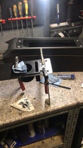

Das Namensschild ist ein andenken an meinen Opa.

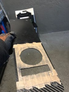

Als erstes habe ich mir eine Schablone gebastelt.
Diesen auf die Carbonplatte übertragen und rausgetrennt.
Der Getränkehalter passte schon mal in die Öffnung. Ich wollte, dass es eng anliegt damit ich es von hinten auch verkleben kann ohne große Spaltmaße auffüllen zu müssen.
Soweit passte alles.Habe den Getränkehalter abgeschliffen und Lackiert.Nach der Trocknung konnte es ans verkleben gehen. ich habe ein 2K Kleber verwendet.
So sah es dann verklebt und zusammengebaut aus.
Habe es anschließend mal reingelegt. Um zu gucken wie es aussieht. Gefällt mir schon ganz gut.
Ich hätte mal ein Getränk reinlegen sollen
So sieht es jetzt fertig aus. Finde die ganze Arbeit hat sich gelohnt.
Später ist geplant, die teile mit Alcantara zu beziehen.
