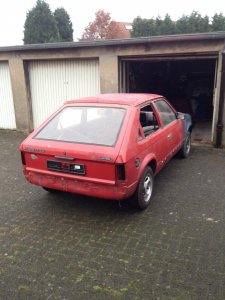

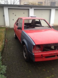

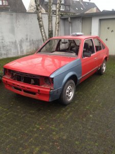

Habe ihn auf eBay Kleinanzeigen entdeckt. Total ausgeschlachtet. Mich hat der D eigtl nur wegen den Teilen interessiert die dabei waren. Hatte schon länger einen Kadett d GTE Tank gesucht. Da ich auch Teilesuche war. Wollte irgendwann ein D Kadett haben. Da der Verkäufer nichts einzeln verkaufen wollte, habe ich mir gedacht komm schaust du ihn dir mal an. Preislich hätte es schon gelohnt ihn wegen dem Tank usw zu Kaufen. Aber wohin mit Ihm. Hatte keinen Platz. Zudem Zeitpunkt hatte ich den E Kadett noch bei mir stehen.
Sind zum D Kadett gefahren und Angeguckt. Nach kurzer zeit war mir klar, ich muss den haben. Der Zustand war nicht perfekt aber alles im Rahmen.
Habe mit dem Verkäufer ausgemacht, dass ich den wagen in 2wochen abhole.
FullSizeRender (1).jpg FullSizeRender.jpg Hier mal wie es beim Verkäufer stand. Sorry die bilder sind aus Kleinanzeigen gewesen. Habe Vorort keine gemacht.

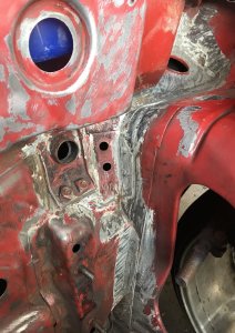

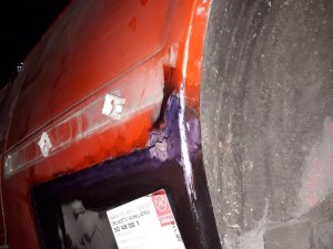

Der Scheibenrahmen sah nicht mehr so gut aus.

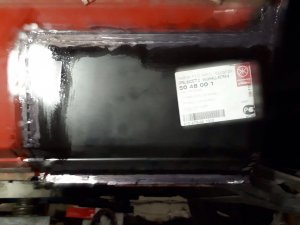

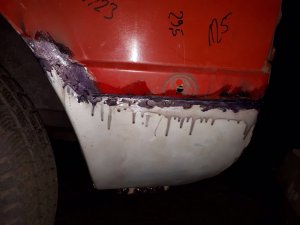

Nach dem Scheinrahmen kam eine neue schwellerecke vorne links rein.

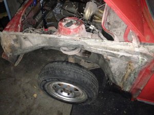

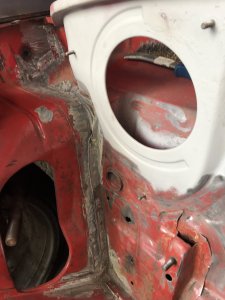

Als nächstes kamen die Radhäuser vorne dran. Wurden blank geschliffen und mit brantho korrux versiegelt.

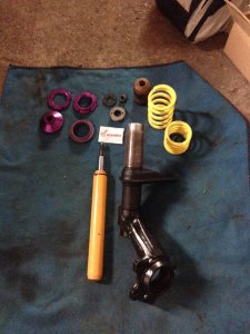

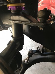

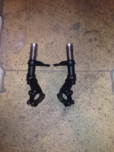

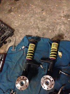

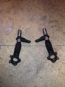

Nun kam es zum leidigen Thema Fahrwerk.

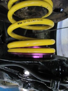

Hatte mir ein Kw Gewindefahrwerk V2 geholt. Leider habe ich beim Kauf nicht darauf geachtet, dass es für die kleinen Radnaben ist. Zum glück hatte ich nicht viel bezahlt.

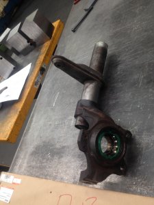

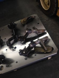

Hab mich dann dazu entschlossen die Achsschenkel zu tauschen. Am anfang wollte ich die Radlageraufnahme aufspindeln lassen. Hab mich dann später umentschieden, womit ich jetzt deutlich glücklicher bin.

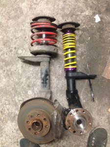

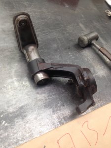

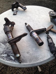

So sahen die Federbeine vorne aus.
Hatte zum glück noch Federbeine vom Kadett e da. Habe als erstes die Achsschenkel Rausgetrennt.
Die Achsschenkel vom Kadett Federbein wurden ganz normal rausgepresst da sie nicht verschweißt sind.
Dann haben wir die Gewindeeinheit vom Kw Fahrwerk in die Kadett e für die großen Radnaben reingepresst. Natürlich im originalen winkel für die Spurstangenköpfe. Dabei haben wir es direkt 15mm tiefer eingepresst. Wen schon denn schon. Für mehr tiefgang bzw Federweg. Anschließend wurde es wieder an den Originalpunkten verschweißt.
Nach der ganzen Aktion war ich schon sehr zu frieden. Habe die Federbeine danach lackiert.

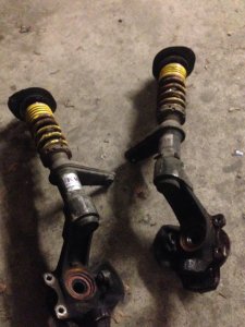

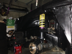

In der Zwischenzeit hab ich neue Verstellringe und Hauptfedern besorgt. Die restlichen Komponenten waren noch in Ordnung.
So sah es dann ferrig montiert aus.
Natürlich kamen auch neue Fadnaben und Radlager rein.

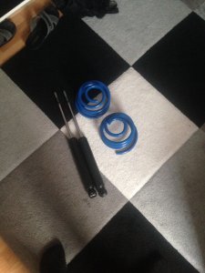

Für die Hinterachse habe ich provizorisch 90mm ERTL Federn besorgt.
Aber es kommen Kw Rennsportfedern mkt höhenverstellung rein.
Die Kw federn werde ich bestellen sobald ich die Bestätigung vom Tüver bekomme, dass ich die eingetragen bekomme.

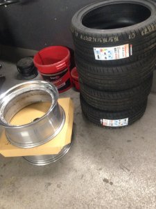

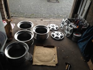

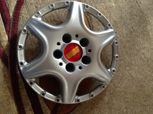

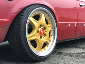

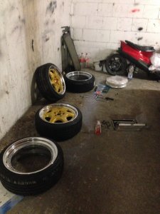

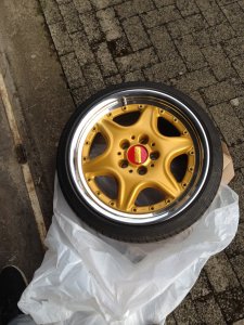

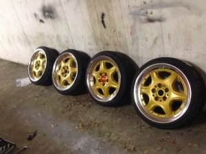

Die passenden Felgen dürfen natürlich nicht fehlen.

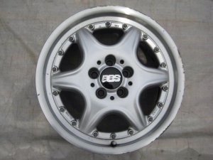

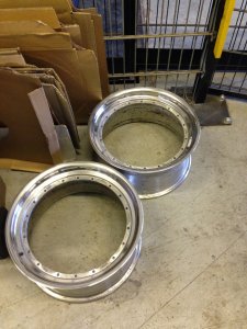

Habe mich für zweiteilige bbs entschieden. In den Maßen 8x17 et35.
Die Reifen sind 195 40 R17 von Hankook.
Hier mal Bilder wie sie Original ausgesehen habe .

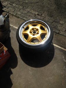

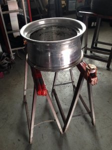

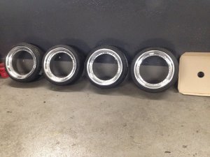

Die Felgen hatten Bordsteinschäden, aber da die Betten hochglanzpoliert werden sollten war das kein problem. Wurden Runtergeschliffen und Anschließend Auf Hochglanz poliert.
Bei den Nabendeckeln habe ich mich für Rot/Gold entschieden.
Die Felgensterne blieben auch nicht Original. Wurden in einem Goldton pulverbeschichtet.
Bei der Montage habe ich Chromschrauben verwendet. Hier ein paar Bilder.
SO DIE FELGEN WAREN AUCH SCHON FERTIG.

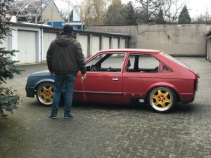

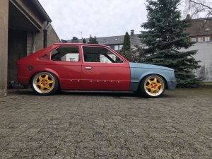

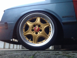

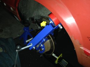

Nachdem die Felgen und das Fahrwerk stand kamen die in den D.
Die Bemsanlage ist momentan die 284mm verbaut, werde aber auf 308mm gehen bezüglich der Eintragung des z20let s.
So sah das ganze schonmal an der Vorderachse aus.

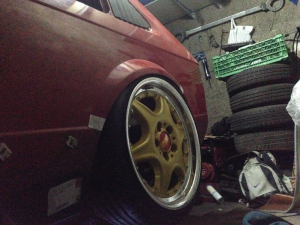

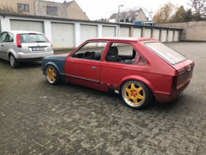

Danach ging es an die Hinterachse. Hatte noch eine 16v Achse da. Habe sie dan samt der ERTL Federn und den Corsa Stoßdämpfern verbaut.

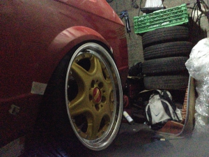

An der Hinterachse war es platztechnisch etwas zu knapp. Daher musste ich die Kanten umlegen. Mir war wichtig, dass die Original form erhalten bleibt. Also nichts gezogen.
Nach der umlegen der Kanten haben die Felgen auch wunderbar gepasst.
Kadett66
Kadett66
28.07.2013
161
108

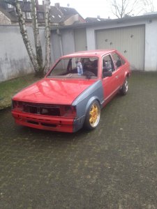

So stand er schonmal da. Auf eigenen Beinen,auf einer angenehmen Flughöhe. War zwar sehr viel dran zu machen aber Fahrwerk und Felgen mussten drauf. 🤣

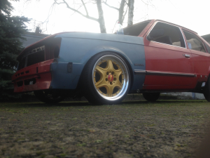

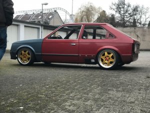

Da das Fahrwerk drin war konnte ich nun die Koppelstangen entsprechend kürzen und verbauen. Der D hatte auch kein stabi verbaut. Also musste ich eins Nachrüsten.
Hier einmal wie die Felgen im Radhaus stehen. Die Karosserie braucht viel liebe aber kommt erst wenn alles erstmal sitzt und wir in die neue Halle gezogen sind. In der kleinen Garage ist alles sehr eng und macht nicht grad spaß.
Und eine Gesamtansicht von der Anderen seite.
Ich denke die tiefe ist angenehm. Vorne kommt ja noch ein Motor rein.

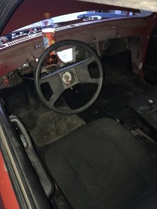

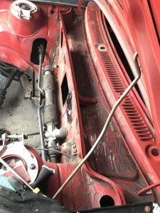

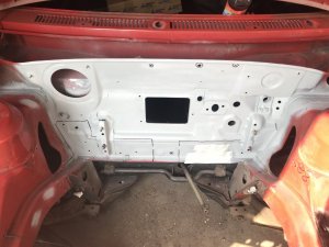

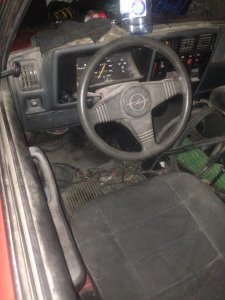

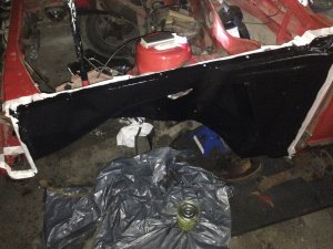

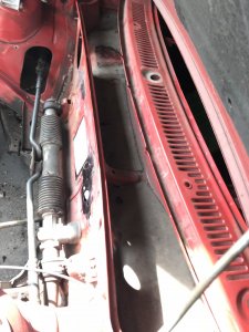

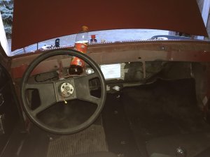

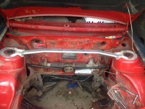

Den Innenraum hab ich auch soweit zerlegt, dass ich den Kabelbaum ausbauen kann und ich mal gucken wollte wie es mit Rost ausschaut. Habe Am bodenblech nichts großartiges entdeckt. Aber die spritzwand ist ne reine Katastrophe. Der Vorbesitzer da Leichtbau betrieben. Lauter löcher drin.
Der Motorraum wird mich wohl am meisten aufhalten. Der Sah echt schlimm aus. Nach dem Entfernen der Dämmmatte war meine Laune nicht besonders. Aber hilft ja nichts. Also hab ich angefangen alles runterzuschleifen. Die Teermatte unter dem Wischermotor entfernt. Da hab ich zum glück keine negativen sachen festgestellt. Ecken und kanten von der Abdichtung befreit und zu guter letzt kam eine Grundierung drauf. Werde erst den Motor mal reinsetzen um zu schauen wie alles aussieht. Da kommen bestimmt ein paar halter weg und welche wo anders dazu. hier mal ein paar Bilder.
IMG_4584.JPG So sah der Motorraum aus. 🤮
IMG_0542.jpg IMG_0602.jpg Teermatten entfernt.
