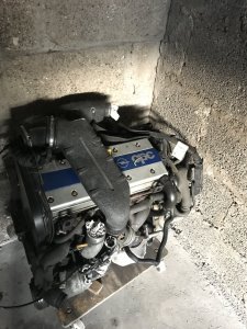

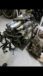

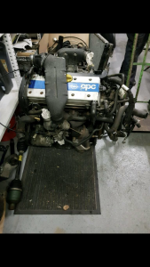

Hier mal der Motor der Rein kommt. So habe ich Ihn abgeholt. Bilder vom Verkäufer.

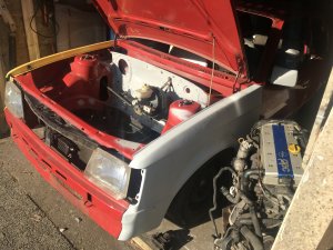

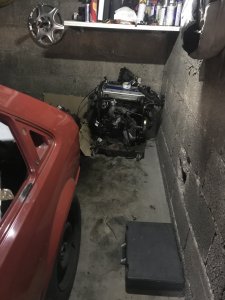

So steht er grad bei mir in der Garage.
Da kann er sich schon mal angucken wo er reinkommt. 😀
Viele Sachen waren dabei die ich nicht brauchte. Diese habe ich verkauft und der Motor hat mich so wie er da steht später nicht mal 200€ gekostet.
Was dabei war:
Steuergerät
Ringantenne mit Transpondern.
LMM
Kompletter Motorkabelbaum.

Motor lief, willst ihn so rein hauen ?

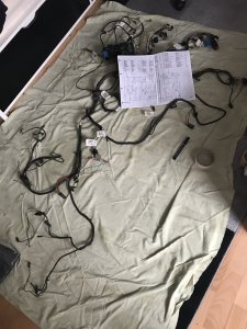

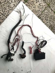

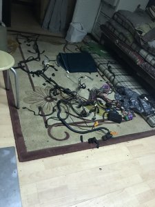

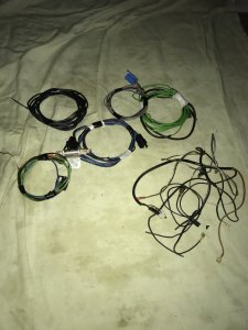

Dann habe ich mich an den Kabelbaum gemacht.
Innenraumkabelbaum vom Kadett war ja schon draußen. Habe alle unnötigen Kabel die ich später nicht brauche ausgebaut. Heckscheibenwischer und Nebelschlussleuchte sind Rausgeflogen.
Dann habe ich mich an den Motorkabelbaum gemacht. Da ist viel Rausgeflogen.
Lichkabelbaum usw brauche ich ja nicht. Also nur das nötigste drangelassen.
IMG_2724.jpgSo sah es Komplett aus.
Und so nach dem Strippen.

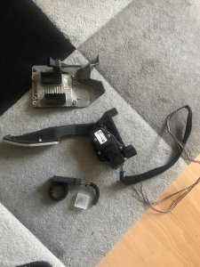

Habe wie vorher erwähnt ein E Gaspedal besorgt. Das Steuergerät und die Ringantenne mit Transpondern waren mit dabei. Die OBD Schnittstelle habe ich vergessen zu Photographien.
Habe mal eine Frage bezüglich der Zusatzwasserpumpe. Macht es was aus wenn ich die Weglasse ? Habe den Stecker extra drangelassen. Wann springt der denn An ? Habe ja kein Klima Steuergerät mehr. Oder wird es über das Motorsteuergerät gesteuert ?
Wollte die Ansteuerung von der Zusatzwasserpumpe auf ein Extra Lüfter vor dem Kühler geben. Habe mal gelesen, dass die Kontrolllampe angeht wenn es nicht angeschlossen ist.
Hat jemand einen Ratschlag ?

Ringantenne, Zusatzwasserpumpe, Vorkat usw. lässt du doch später eh raus programmieren?! Also alles weg lassen.
Thomas20
Thomas20
29.12.2002
2.773
Schau evtl. noch ob du nen elektr. Gaspedal aus Metal bekommst, dadurch kannst dir die Position des Pedals, wenn du dir ne Halterung gebaut hast wesentlich einfacher positionieren indem du es trennst und neu zusammen heftest. War bei mir im Vectra zudem sehr eng im Fussraum und hätte nur an der Verkleidung geschliffen.

Die Zusatzwasserpumpe soll ja eigentlich nach dem Abstellen des Motors durch Pulsation den Lader runterkühlen. War aber scheinbar doch nicht so der Bringer, weil beim Nachfolgemodell Astra H inkl. OPC haben sie das Teil gleich weggelassen. Und der Cali hatte das ja auch nicht. Also ich würde das Teil weglassen und dafür kurz im Stand nachlaufen lassen.
Ohh stimmt daran hatte ich garnicht gedacht. Hab mir das Gaspedal nicht so genau angeguckt. Dachte die haben alle einen aus Metall nur mit einer Verkleidung 🤣
Kann ich einen Beliebigen nehmen oder muss der aus einem mit Z20let stammen. Habe da schon einen gefunden für den astra g. Stecker sollte passen nur ob die Werte die er rausgibt gleich sind ?? Wenn es keine unterschiede gibt würde ich mir so einen Holen.
Also läuft die nur wenn der Motor aus ist ? Dann kann ich mir die echt sparen. Wenn die aber ab einer bestimmten Temp. läuft würde ich die gern an einen separaten Kühler an klemmen.
Bekommt die denn das Signal aus dem Motorsteuergerät ?

Solltest alle elektr. Gaspedale nehmen können.

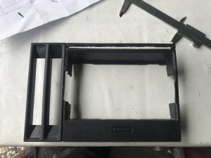

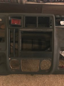

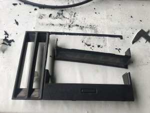

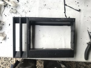

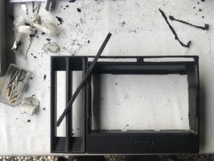

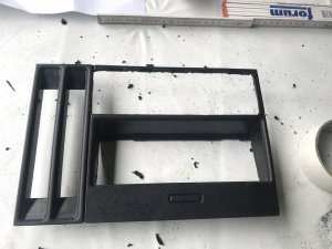

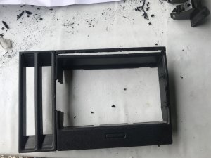

Da ich grad an der Karrose nichts machen kann und mir langweilig war, habe ich angefangen eine 2din Blende zu bauen. Hatte noch eine zweite Blende da.
Hier ein paar Bilder vom Umbau.
So sah es dann am Armaturenbrett aus. Ist zwar noch viel Feinarbeit notwendig aber wird auch.
Eine Öltemperaturanzeige werde ich den Rahmen bauen wo die Uhr drin war. So kann ich es einfach ausbauen und gegen eine Uhr austauschen wenn ich es möchte.

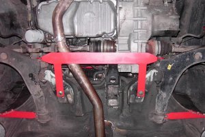

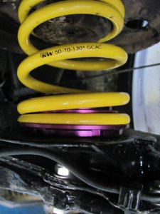

Fahrwerkstechnisch habe ich auch soweit alles abgeprochen. Vorne KW gewinde vom E Kadett. Hinten kommen Rennsportfedern mit Höhenverstellung rein. Habe eine Traglastbestätigung von Kw bekommen. Mit dem Tüver abgesprochen. Kann eingetragen werden.
So soll es dann aussehen. Habe das Bild von KW bekommen.
Für den Tüv muss ich eine Rahmenstrebe unten verbauen. Da werde ich mir die Von Hipo besorgen. Die von Wiechsers und Co hängen zu weit unten.
