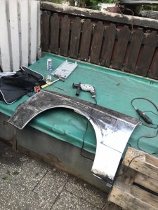

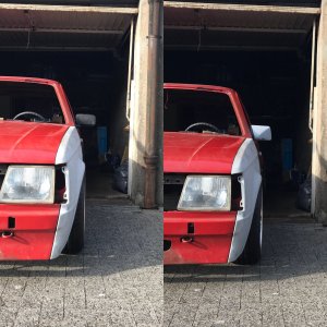

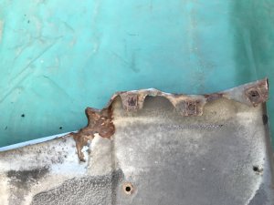

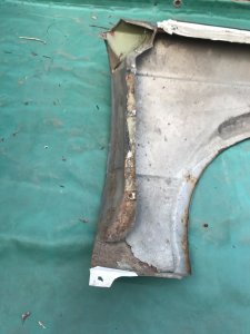

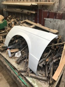

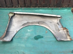

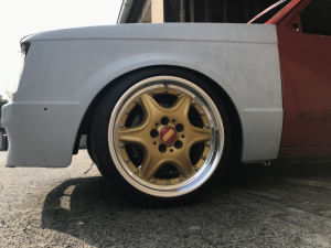

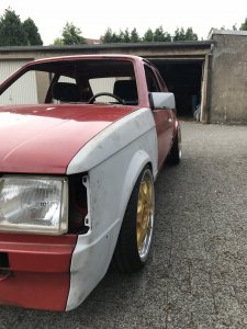

Da mir die Substanz von den Kotflügeln nicht so zugesagt hat habe ich sie gegen neue ausgetauscht.

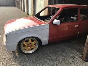

Die neue wurde blank geschliffen und grundiert.
So Sah es dann montiert aus.
Die befestigungsnieten für die seitenleisten werde ich noch einnieten.

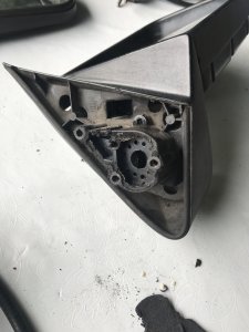

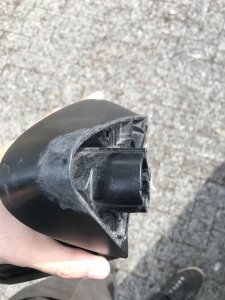

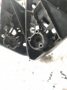

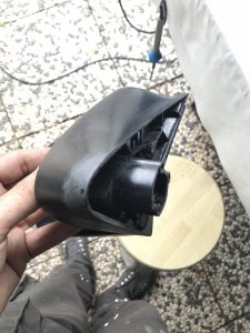

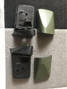

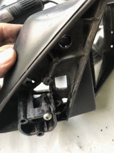

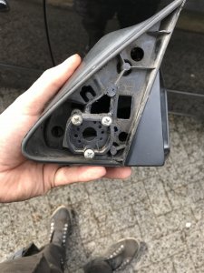

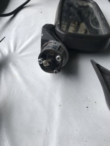

Da mir die Originalen Außenspiegel nicht gefallen, habe ich mir die vom Corsa a besorgt.
Da laut vieler mit wenig aufwand zu montieren waren Aber wie ich feststellen musste, passt es zwar drauf aber nicht so gut wie ich es mir erhofft hatte. Wollte es schon gerne wie original mit 3 schrauben montieren. Werde ja hoffentlich mit Turbo unterwegs sein 🤣
Auch die Rundung vorne an den Spiegeln passte nicht gut. Es entstand eine zu große lücke zwischen tür und spiegel wo wasser usw sehr leicht eindringend könnten. Also habe ich mir die Arbeit gemacht und alles so angepasst, dass es plan aufliegt. Eine Dichtlippe werde ich noch verbauen. Die Originale musste weichen wegen der Bearbeitung an der Rundung vorne. Werde die dichtgummi auflage nachbilden und eine neue einkleben. So genug geschrieben, hier ein paar Bilder.
Hier die besagten Spiegel vom Corsa a.
Als vergleich links original aufnahme- Rechts vom Corsa a
Dann habe ich die aufnahmen so angepasst, dass sie durch die Kadett d türen passen. Hierfür musste ich vieles wegschneiden. Da ich 3 verschraubungspunkte haben wollte, musste ich auch die form etwas abändern.
Die form passte schonmal. Nun ging es an die Abrundung vorne. Wie auf dem obrigen bild zu sehen ist eine gummi Dichtung verbaut. Diese werde ich noch verbauen.
Das ganze spiel auf der Fahrerseite auch noch.
Werde es natürlich alles noch schön verschleifen und lackieren. Aber das kommt später
Auch die Spiegelkappen habe ich grundiert. So sah die Sache montiert aus. Finde es passt deutlich besser zur form des D s. Ist besser geworden als gedacht.

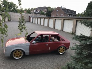

Hier mal ein vergleich. Links Original Rechts Corsa a
Was sagt ihr ?

D Kadett ist geil!
In diesem alten Original Opel grün zb. Knaller!

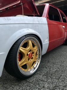

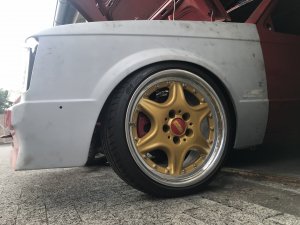

Was mir nicht gefällt sind die Felgen.Ich finde/fände D Kadett immer mit 14zoll geil oder max.15Zoll und dann klassisch Speichen.
Aber das ist Geschmackssache!

Ich denke hier kommt noch hinzu das die größeren Felgen mehr oder weniger Pflicht sein werden, da die Bremssablage etwas größer ist :)
Bei meinem Corsa habe ich auch 14 Zoll Stahlies drauf und mit der 256er Bremse ist echt wenig Platz. Die anfänglichen dicken Klebgewichte hatte ich sofort wieder ab.

Wie Bullpac schon sagte, werde ich durch die 308mm bremse min 16 zoll fahren müssen.
Ist halt alles Geschmackssache. Ich finde größere Felgen momentan besser. ändert sich halt mit der zeit auch ein wenig. Der neue Trend ist ja grad bei großen Felgen. Was mir zwar egal ist was grad angesagt ist oder nicht. Dafür ist das Hobby ja da, um die eigenen Ideen umzusätzen.

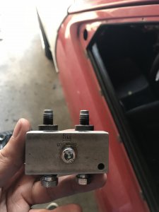

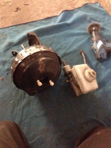

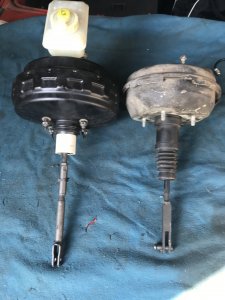

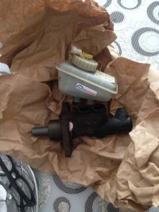

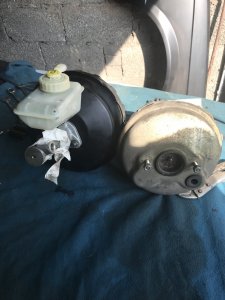

Zwischenzeitlich habe ich mich auch um den HBZ und BKV gekümmert. Es ist ein I500 BKV mit einem 23er HBZ.
Diese passen plug & Play an die Halter an der Spritzwand vom D.

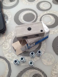

Da ich aber ohne ABS fahren werde, muss ich die Leitungen mit einem Verteiler aufteilen.
Es ist ein Originaler Verteiler von Opel geworden.
Ich Habe den HBZ und BKV gebraucht gekauft. Der Zustand war optisch nicht so der schönste. Daher etwas aufgehübscht.
Der Ausgleichsbehälter hatte einen Ausgang für die Kupplung. Da ich aber eine Seilzugbetätigung habe brauchte ich den zusätzlichen Ausgang nicht. Habe mir günstig einen ATE HBZ geholt wo der Ausgleichsbehälter dran war.
Als nächstes kam die Betätigung fürs Bremspedal dran.
Hier mal ein Bild wo man sehen kann, dass der Originale länge vom D Kadett deutlich kürzer ist.
Wenn ich die Aufnahme vom D Kadett auf den i500 BKV schraube war er zu kurz. Also musste ich es mit einer Gewindehülse, Gewindestange und paar muttern Verlängern.

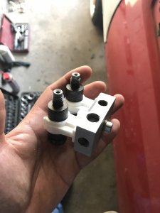

Da ich meinen Bremsleitungsverteiler noch irgendwo unterbringen musste, habe ich mir Gedanken gemacht. Hab mir dann eine Position ausgesucht die mir gefallen hat. Wollte es so kompakt wie möglich bauen.
Die Bremsdruckminderer wollte ich auch direkt am HBZ haben.
Habe mir aus dem Sanitärbereich eine Rohrhalter besorgt wo die Bremsdruckmindere rein passen. In der Mitte war ein Gewinde vorhanden, was super passte. Habe die komplette Einheit jetzt an einem Ort.
Dann habe ich mir provisorisch einen Halter gebogen und die Einheit direkt an die Schraube vom HBZ montiert.
IMG_1452.jpg Durch die Bremsleitungen werden die Bremsdruckminderer sich auch nicht bewegen können.

Denk aber bitte drann das die materialien an der bremsbetätigung eine höhere güte als 8.8 haben
Die werden im Ernstfall ganzschön stark belastet und nicht nur auf druck sondern auch seitliche Biegung
Darauf habe ich garnicht geachtet es sind bestimmt die normalen 8.8 er.
Werde mir dann eine 10.9 er gewindestange besorgen. Danke für den Tipp

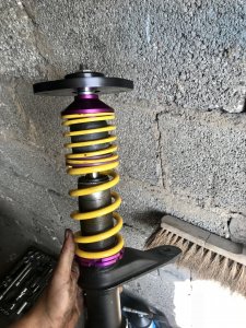

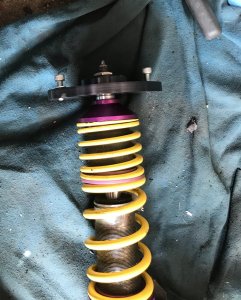

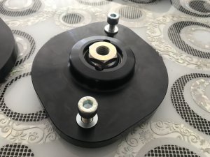

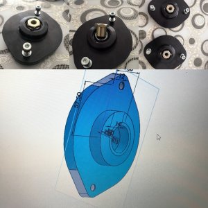

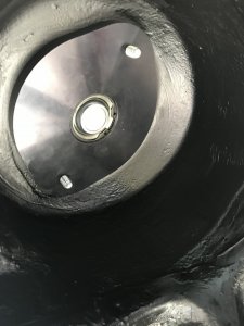

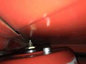

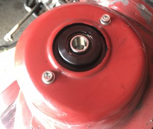

Da es ja bekanntlich Domlager Probleme beim D gibt habe ich mir uniball Domlager anfertigen lassen.
Dann wurden sie probehalber mal eingebaut.
Passte super. Nun kam es aufs Fahrwerk. Sagte mir schon sehr zu.
Es war eine sehr knappe geschichte zur Motorhaube hin aber passt.
Durch die Domlager kam es nochmal um die 15mm tiefer.
Fahrwerkstechnisch bin ich vorne soweit durch. Erstmal ausprobieren wie es sich verhält.
Werde dann evtl die Konis rausschnmeißen. Finde sie sind zu Altbacken.

Ey nichts gegen die Konis!!! Spaaaaß
Ich fahre jetzt seit Jahren verstellbare Konis vorne und hinten, aber die stehen eigentlich immer auf weich :) Für Stadt und Schlagloch ist mir alles andere zu unkomfortabel
So Uniball Domlager sind schon interessant, aber ich denke mir auch hier immer, dass die etwas zu Hart sind.

ohh sorry, paar koni Fans hier. Werde es erst mit den Konis versuchen, hatte die mal in meinem Corsa verbaut. War mir irgendwie viel zu hart, auch auf der weichsten Stellung. Evtl waren die Defekt.
Hinten bräuchte ich auch noch Dämpfer. Aber muss mal schauen wegen den federn. Ob ich dann eine reichliche Vorspannung hinkriege mit Kadett dämpfen oder ich auf Corsa dämpfer umsteigen muss. abe jett normale vom Corsa drin. Damit werde ich aber definitiv nicht fahren.
