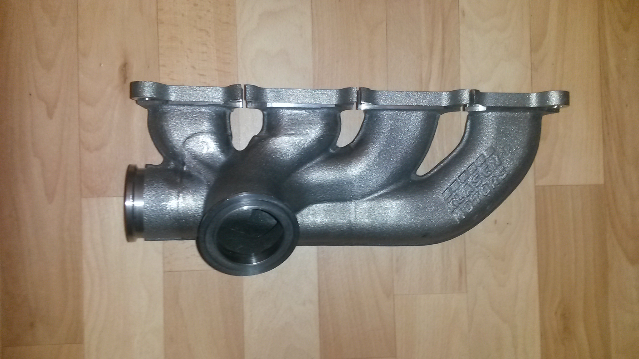

Na laut Beschreibung wohl eben nicht ohne passend an nem Tial. Hatte aber beide Teile leider noch nicht gleichzeitig in der Hand um das mal zu vergleichen und zu versuchen ob es ohne Ring passt und vor allem dicht wird. Klasen hatte auch mal irgendwo hier im Forum geschrieben das man den EFR an seinen Krümmer bauen kann, aber denke diesen Adapterring braucht man schon

Hmmm...keine Ahnung. Dachte immer den Ring braucht man. Vielleicht kann ja jemand was dazu sagen der es schon mal so verbaut hat

Was wären die besten Nockenwellen um mit dem EFR7163 in Verbindung mit dem Klasen-Krümmer,ein so früh wie mögliches Ansprechverhalten zu bekommen?
Motor ist ein Zlet mit EDS Saugrohr und 90er Ansaugung.
Da der Motor noch gebaut wird,wäre ich bei der Verdichtung auch noch flexibel.
