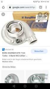

Schon mal wer dieses Verdichtergehäuse getestet?

Ich kann bald sagen wie der 6758 mit 0.85 AR und 4600748 Wellen geht

wollte einfach nur mal im Vergleich Zum SS sehen wieviel früher sie ansprechen

Schwierig zu vergleichen, je nach Größe des Laders 150-300upm.
