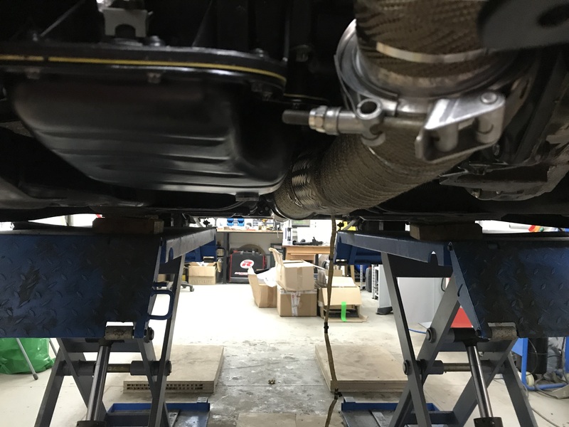

So, nun hier ein kleines Update:

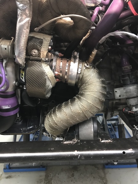

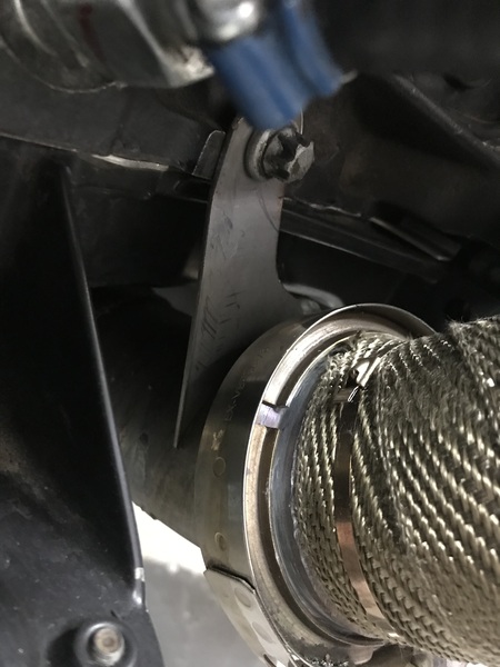

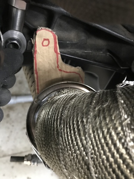

Ich habe mich nach einem missglücken Abstützversuch mit einem Unibal- "Knochen" nun doch für die Version von Speed3 entschieden und ebenfalls die Downpipe "aufgehängt":
Und um ein Ausdrehen der Stehbolzen zu verhindern habe ich diese im Krümmer angeschweisst:

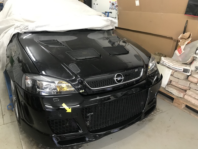

Weiters hat meine Trackday- Motorhabe noch 2 große Luftauslässe bekommen:
Das hat sehr viel in Bezug auf Temperaturstabilität gebracht!!
Die Öltemp ist um gut 15°C gesunken und auch stabil bei ~110-115°C

Beim Corsa fahre ich immer ohne diese Gummilippe, die hinten an der Stirnwand Motorraum vom Innenraum'ansaugung' trennt.
Dazu vorn ein Extraeinlass, der Luft zum Krümmer/Wärmetauscher durchlässt. Das kühlt so krass, das ich im Alltag nur noch 76 bis 80°C Öltemperatur hatte. Fahre ausserhalb der Rennstrecke darum nur, wenn alles verschlossen ist.

So bin ich auch schon gefahren, nur hat es mir sehr stark die heiße Luft in den Gebläsekasten gedrückt, das war nicht so toll :(
Deshalb hatte ich die Idee mit den Auslässen in der Motorhaube...
Alex, ich würde auch so auf der Straße fahren, nur hat das bei mir "polizeiliche" Gründe warum nicht 😬
