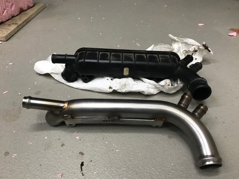

Habe aber den Öl/Wasserwärmetauscher ausgebaut und gegen ein Rohr von der Firma Gizfab ersetzt!

Das Gizfab-Ding hab ich auch drin, das hattest Du mir damals im TFF näher gebracht 😎

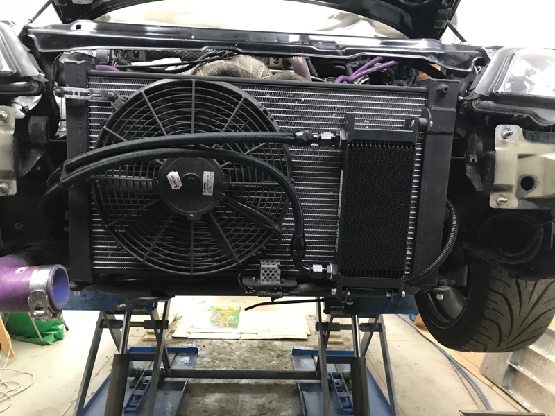

Also ich fahre einen Racimex 13-Reihen mit gebrückten Thermostat und habe da keine Probleme. Nach einem 20min Stint mit 31° Außenluft auf dem Lausitzring hatte ich max 97° Öltemperatur. Der Originale Ölkühler wurde gegen ein XEV Wasserrohr getauscht. Leider habe ich aktuell kein richtig gutes Bild. Falls Interesse besteht kann ich dies mal machen.

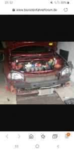

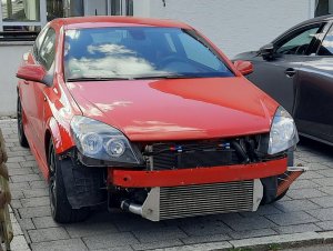

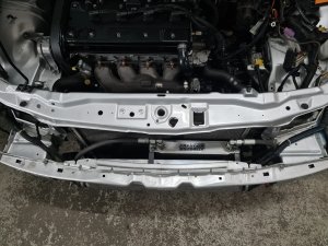

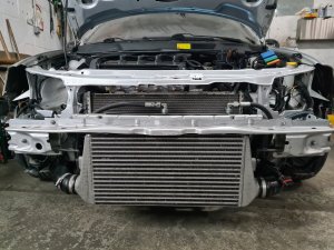

Apropos Bild, hier sieht man wo ungefähr der Ölkühler bei mir sitzt.
  • Z20LET eine Neuaufbau Geschichte Beitrag #34
So sieht das bei mir aus. Trotz das er komplett hinter dem LLK hängt, so super Temperaturen.
Und das mit dem gebrückten Thermostat würde ich auch nur beim Sommerfahrzeug machen. Alles unter 15° Außenluft, muss man ihn schon sehr lange warm fahren. Teilweise komme ich auf der AB nur so auf 75° bei gemütlicher Fahrt.
