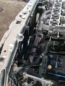

Mein Spal würds Packen, aber die Steomaufnahme ist zu klein 😕
Da kommt immer der MKM Fehler...
Das ist auch noch eine Baustelle übern Winter.
Ich werde den etwas Dickeren Spal verbauen, der soll 15A ziehen und noch Platz für die DP bieten, ich hoffe das das passt.
Hau das MKM raus. Bau die Relaisschaltung für den Lüfter und reiß den vorderen raus. Mehr Platz für andere Sachen =).
Schaltplan dafür kann ich dir schicken und Brian @Projekt Dicke Bertha baut dir bestimmt die Software dafür um 😉.
Ansonsten 2 kleine Spal Lüfter verbauen und schon sind Fehlercodes Geschichte.

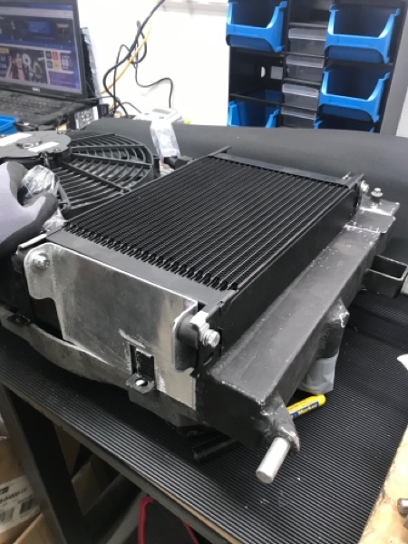

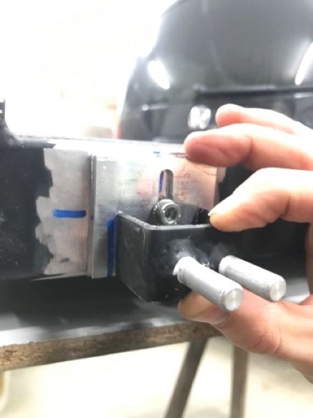

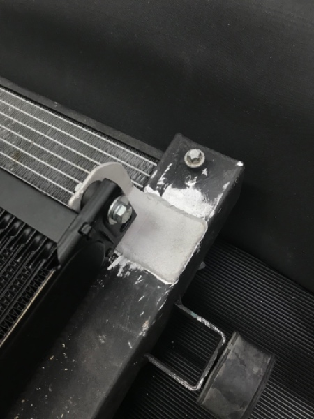

Ich habe am Wasser-Kühler nun die neuen Halterungen für den größeren Ölkühler angefertigt und ihn zum Schweissen abgegeben:
Weiters wurden auch die seitlichen Halter so modifiziert, das ich den Kühler im kleinen Rahmen nach vorne verschieben kann um Engstellen beim Downpipe- Bau ausgleichen zu können:

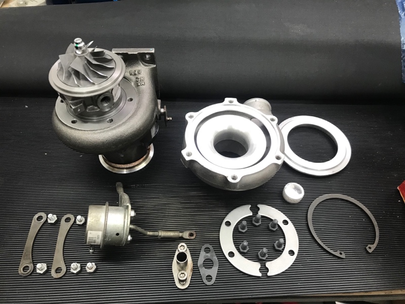

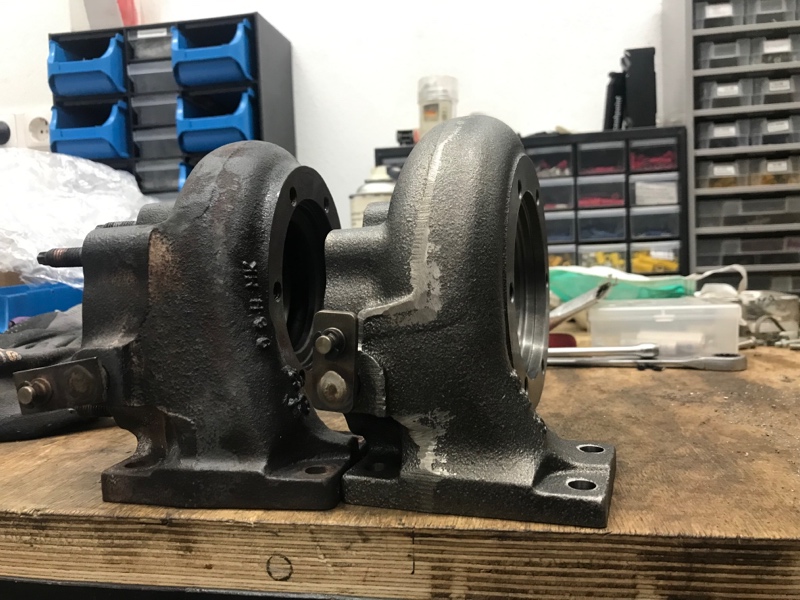

Nun habe ich auch den Lader endlich mit dem größeren Abgasgehäuse versehen!

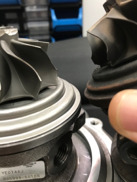

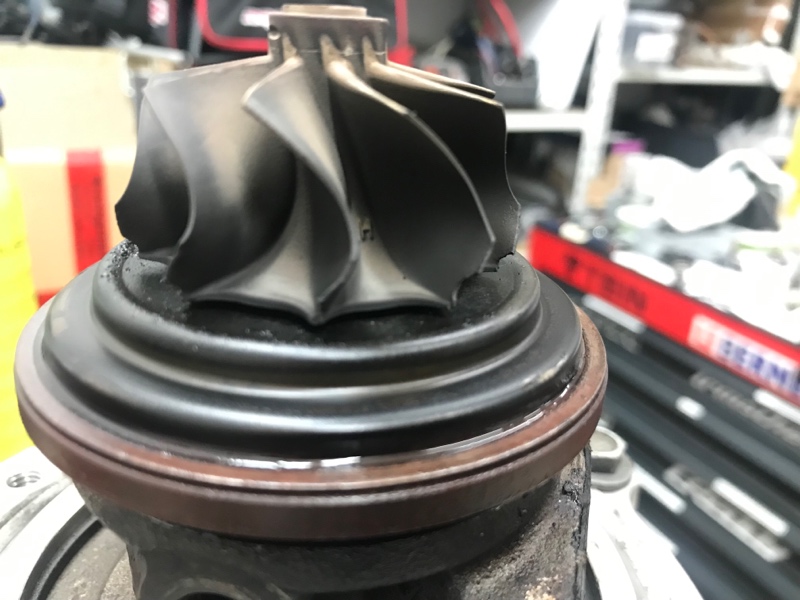

Beim Zerlegen ist mir gleich schwindelig geworden!
Ich musste leider feststellen, das sich die Spitzen der Turbinenschaufeln in Luft aufgelöst haben:
Natürlich gibt es für die "Standard" Garrett Lader keine Ersatzteile, oder Upgrades (habe bei den diversen "Lader-Tunining" Firmen nachgefratgt), also blieb mir nur der Kauf einer Ersatz- Rumpfgruppe.....
Die Rumpfgruppe wurde mit Keramikpaste in das Abgasgehäuse eingesetzt und das Verdichtergehäuse mit einer speziellen Flächendichtpaste zusammengeschraubt:

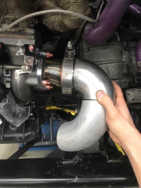

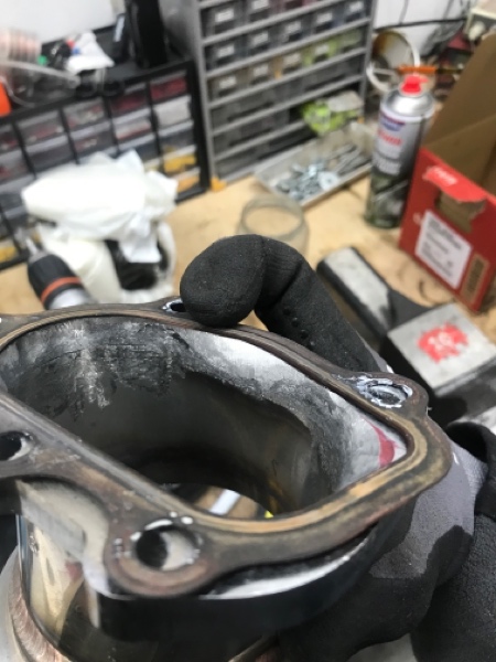

Statt die Downpipe wieder direkt mit dem 5-punkt- Flansch anzuschrauben (ein Horror die hinteren Muttern fest zu ziehen wenn alles eingebaut ist!!), kommt nun ein V-Band Adapter zum Einsatz!
Der Flansch wurde noch an das Dichtungsmaß angepasst um keine kantigen Übergänge zu haben:
Die Ecke rechts unten ist im "Schatten" der Wastegateklappe, da gibt es keinen Abgsstrom ;-)
Der Platz für die Downpipe wird sich auch gut ausgehen:
Ich habe mir jetzt das 3" Katrohr von FMS mit der EG-Betriebserlaubnis geordert, wenn das dann hier ist, wird mit dem Bau der Downpipe (aka VKER) begonnen und inzwischen sollte dann auch der Kühler wieder da sein und dann kann alles wieder fertig zusammengebaut werden!

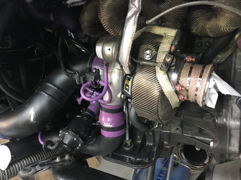

So sieht der aktuelle Stand der Dinge aus:
es geht Schritt für Schritt weiter.....

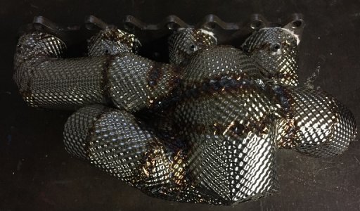

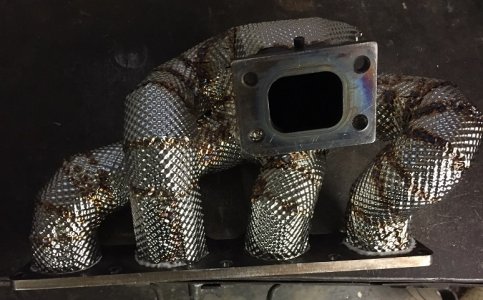

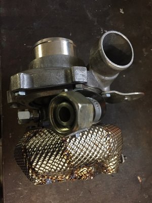

Ich fahr zwar einen C20LET, aber was bei mir die Motortemperatur / Öltemperatur dermaßen gesenkt hat ist den Krümmer, Turbolader und das Hosenrohr richtig Thermoisolieren. Hab meinen 82° Thermostat wieder durch den 92° ersetzt, da der Motor nur noch 78° warm wurde. Wenn man schon alleine die Motorhaube öffnet - ist ein Unterschied wie Tag und Nacht ob mit Band und Turbowindel oder Thermoisoliert.

  • Z20LET eine Neuaufbau Geschichte Beitrag #51
Und wie sieht unter der Isolierung mit dem Material etc. Aus,hält das?
  • Z20LET eine Neuaufbau Geschichte Beitrag #52
Also bis jetzt ja, bin aber erst ca. 500km gefahren... Würde man ja merken wenn die Isolierung wieder nachlassen würde.
Verwendet hab ich Keramikfasermatte bis 1200°C - bin eher gespannt was das VA tut...
  • Z20LET eine Neuaufbau Geschichte Beitrag #53
So meinte Ich es,was unter der Isolierung am Krümmermaterial passiert.
Könnte mir vorstellen das es eventuell Probleme mit Rissen geben könnte wenn die Hitze nicht von den Rohren weg kann.
  • Z20LET eine Neuaufbau Geschichte Beitrag #54
Also was ich bis jetzt sagen kann ist das sich am Krümmer nichts verzogen hat, hatte mein Hosenrohr ausgebaut gehabt und das passt mit dem zusätzlichen Halter immer noch perfekt an den Motorblock. Währe bestimmt nicht so wenn das VA schon zu weich geworden wäre. Ansonsten bau ich halt nen neuen Krümmer...
  • Z20LET eine Neuaufbau Geschichte Beitrag #55
Ja bei 500km wirst du auch noch nicht viel merken möchte ich jetzt einmal in den Raum werfen, insbesondere wenn das Material neu ist!
Du wirst die 500km auch sicher nicht Vollldampf gefahren sein vermute ich ;-)
Die Dauerbelastung wird dann zeigen ob es standhaft ist.....

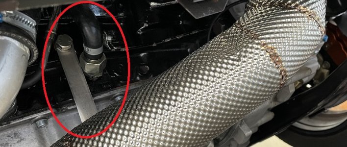

Du hast einen Halter für das Hosenrohr?
Das interessiert mich jetzt, ich möchte auch gerne das Krümmer/Lader/Downpipe- Konstrukt zusätzlich abstützen, aber ich hab für mich noch keine adäquate Lösung gefunden....
Ein "Auspuffgummi" würde die hohe Temparatur nicht abkönnen so knapp nach dem Laderaustritt (die die ich gefunden habe geben eine maximale Dauertemparatur von 250°C an, das wird zu wenig).
Eine bewegliche Verbindung die sich nicht längt wäre super, wie eine Kette..... würde das funktionieren?
Hier...
