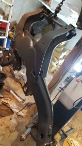

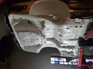

VerstÀrkt habe ich die Aufnahmepunkte nicht , nur die haltebleche der hinteren trÀgermuttern sind etwas dicker geworden als serie und die Aufnahmen hinten sind zum teil jetzt voll verschweisst
Ich bin nun auch durch mit schweissarbeiten ....
Jetzt werden langsam die Anbauteile aufbereitet

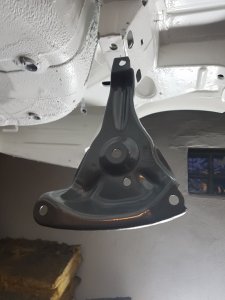

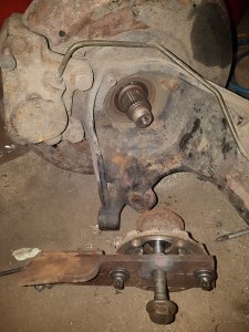

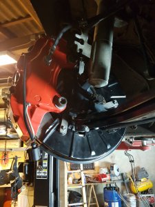

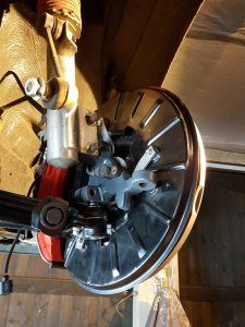

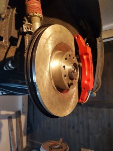

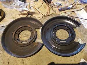

Heute stand staubschutzblech an der Vorderachse auf dem Programm
Hier zu sehen habe ich die Bleche vom q7 genommen und halter hergestellt
SpĂ€ter folgt evtl noch ein KĂŒhlschacht mit luftleitung

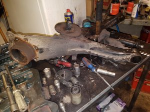

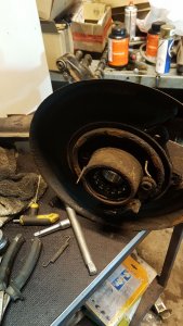

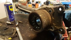

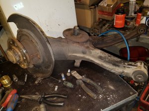

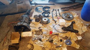

Heute stand ein wenig weiter zerlegen der hinterachse auf dem Programm ...
Hat ganzschön gedauert weil ich mir erstmal nen tauglichen Abzieher fĂŒr die naben bauen musste .
Morgen die zweite achse zerlegen dann kann gesÀubert und lackiert werden .
Morgen sollten auch einige buchsen und werkzeuge eintreffen dann kann auch die Achse bald wieder rein

Die Omega und Vectra/Calibra HA sind schon sehr spannend zum zerlegen.. aber mit richtigem Werkzeug isses ganz ok !

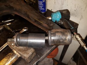

Radlager hab ich gestern gezogen , das ging super
Die buchsen ausziehen war da deutlich mehr Sackstand ....
Ich werde hinten auch beidseitig vollgummi lagern wie calibra .... ich erhoffe mir dadurch ein etwas direkteres

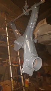

Mit welcher Farbe schĂŒtzt du die Achsteile?
Bzw. grundierst du sie auch vorher??

Ich sÀuber die Teile so gut mir möglich hÀndisch dann werden sie zweischichtig mit "Brunox" ep rost grund lackiert (rostwandler und epoxy grund in einem)
Dann folgen 3 schichten

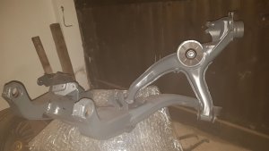

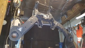

So heute habe ich den ersten lenker mit brantho korrux lackiert (es folgen noch zwei schichten)
Und den zweiten lenker vollstÀndig zerlegt .
Dieser wird dann am we ebenfalls aufbereitet .
Wenn alles soweit schick ist kanns allmÀhlich mit den kleineren anbauteilen wie den verstÀrkungsblechen usw weiter gehen .
Ich denke mal mitte April ist die Hinterachse wieder drinn und vervollstÀndigt .

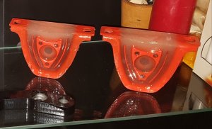

Gestern habe ich mich mal um eine Position gekĂŒmmert die leider NmL ist ....
Alte Lager aufbereitet , gepulvertund mit industrie Polyurethanharz in sh60 verfĂŒllt
Optik war mir latz deshalb hab ich aufs

Heute gings an den Achsen weiter ... Endspurt ha querlenker 2
Morgen noch zweiter Anstrich dann einbuchsen und rein mit dem TrĂŒmmer :)
Dann kanns bald wieder ans zusammenbauen gehen

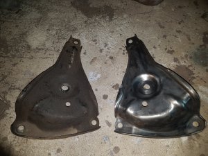

Heut stand noch bissl teile aufbereiten und Pulvern aufm Zettel .....
