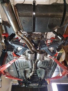

Heute paar details wie kardan und hitzeschutz montiert.
Hinterachse belastet verschraubt
Ein entlüftungsgewinde der brembo sättel ist leider tot da muss ich auf material warten
Motor soll bald fertig sein dann ist endspurt

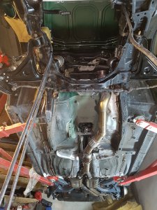

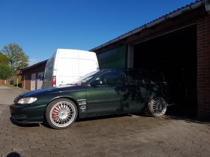

Soo mittlerweile sind alle karosseriearbeiten inkl lackierung abgeschlossen und der wagen stehr wieder auf den Beinen.... bremse ist entlüftet und dicht, benzinversorgung ist fertig und dicht inkl neuer geänderter serien guss rail mit entferntem bdr anguss und grossem seitlichen abgang.
Nach osch werde ich ohne den Wagen kommen da der Motor nicht wie geplant fertig wurde.
Aber es gibt langsam Licht am Ende des Tunnels 20190512_182509.jpg20190515_203253.jpg

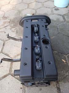

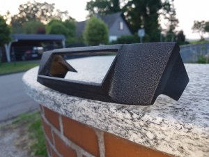

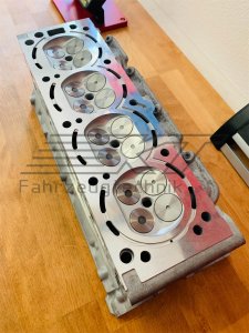

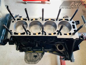

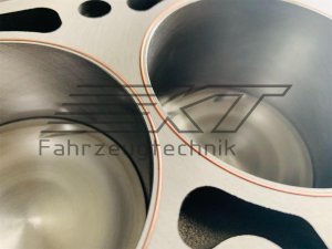

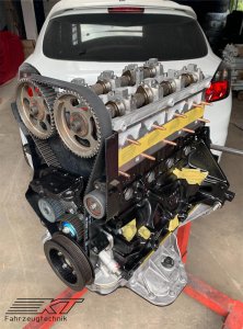

Keine Kühlungsbohrungen im Steg?
Was hast du für einen Strukturlack verwendet, gerade am Deckel sieht es echt gut aus.
Projekt Dicke Bertha
14.09.2015
1.115
582
Nein ich bin kein fan der X bohrung weil man dann nichtmehr p&p kopfdichtungen verbauen kann.... wird mit den hd ringen eh schon ätzend falls man mal bei muss .
Der Lack ist " VHT Wrinkel lack dreischichtig aufgetragen und auf struktur geföhnt

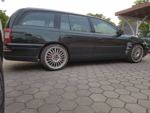

Was mich mal interessieren würde wieso Omega B Caravan?
Ich persönlich finde das Projekt wirkt so nicht "rund" irgendwie..
Der selbe Motor usw. In einer Omega Limo mit zeitgenössischen "Motorsportfelgen"...Würde auf Mich ganz anders wirken.
14.09.2015
1.115
582
Da muss ich ganz klar sagen das ist geschmackssache ! Ich persönlich finde die Limo potten hässlich und absolut unpraktisch ....
Und ich baue diesen Caravan weil ich spass drann habe nicht um der schnellste oder schönste damit zu sein !
Der Wagen machte in der Testphase einen heiden Spaß und war mega praktisch .... auf treffen werf ich ne 120x200 matratze rein und penn
Wenn ich was transportieren möchte werf ichs hinten rein und bringe es von a nach b
Wenn ich spass haben will tank ich das teil voll und genieße ...... es ist kein projekt mit dem ich irgendwem was beweisen muss .... für mich ist es der perfekte Wagen der jetzt mit angemessener Technik ausgestattet wird und letztendlich bin ich der Einzige für den es "Rund" sein muss

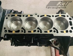

Liegt die Kopfdichtung auf den Ringen auf?
Ich dachte die sollen sich direkt in den Kopf pressen um den Brennraumdruck stand zu halten??
Es gibt ja auch Kopfdichtungen die solche Ringe eingearbeitet haben (von Gema zB)
