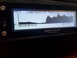

Diskutiere PDB-PERFORMANCE Omega B 2.0 Turbo im Technik-Smalltalk Forum im Bereich Technik; Bindest du die Themparatursensoren in die Motorsteuerung ein (sofern das geht), oder sind die rein für Dich zur Überwachung?? (dauerhaft, oder nur...

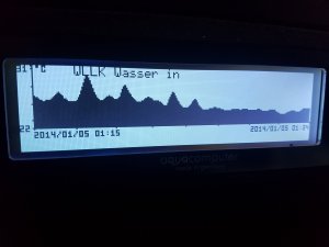

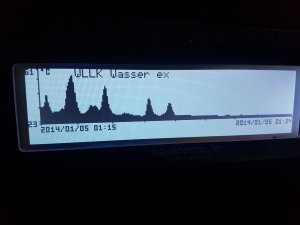

Bindest du die Themparatursensoren in die Motorsteuerung ein (sofern das geht), oder sind die rein für Dich zur Überwachung?? (dauerhaft, oder nur bis alles läuft wie du dir das vorstellst???)

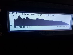

Die Steuerung für den WLLK finde ich klasse. Auch die Überwachung aller Temperaturbereiche. So kann ECHT nachvollziehen wo was passiert. Ich glaube sowas muss ich nachbauen.

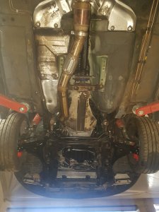

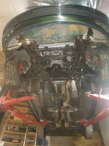

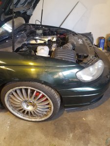

Gestern kraftschluss zur hinterachse hergestellt, kupplung entlüftet, vorderachse ausgerichtet und festgezogen sowie lenkung montiert, ladeluftkühlung befüllt und entlüftet, pumpe verkabelt, kühlerhalter gebaut.... etc pp ....... jetzt fehlen noch ein paar Schellen und kabelbinder und eine etwas sanftere Einfahrabstimmung dann kann es nächste woche losgehen mit testen und einfahren !20190703_180807.jpg20190703_180838.jpg

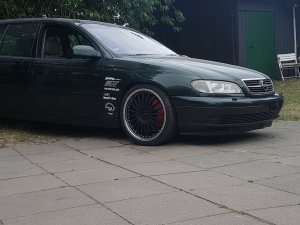

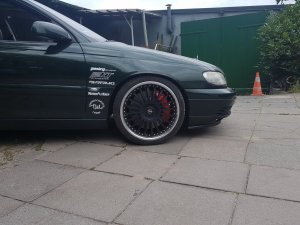

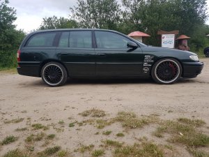

:) Omega angemeldet , gewaschen und gewogen !
Felgen hab ich fertig aufbereitet
Bremse funktioniert auch mega
Seriengewicht war 1840kilo( 3,2 v6 atm)
Umbau 16vt mt 1680kilo
Dieses jahr nach diversen umbauten und entfernung einiger innenraumteile sowie der ahk 1580kilo .... damit lässt sich leben
Das Fahrwerk ist ebenfalls mega .....
Jetzt heisst es erstmal geduldig einfahren .... software hab ich stark gedrosselt auf tv0 , rev 4500 und 60% maximales Moment im pedalkennfeld ..... fährt wie nen xev :D aber fährt :)

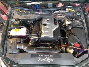

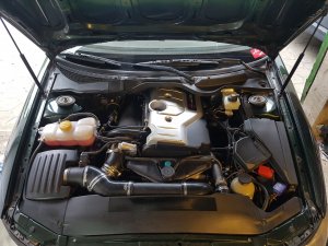

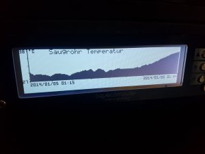

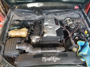

So ein paar details haben sich im motorraum noch geändert, wllk wasserbehälter ist nun direkt vorn aufm wllk und die sensorik ist nun verkabelt und betriebsbereit.
20190713_181218.jpg20190714_181807.jpg20190714_181755.jpg20190714_181743.jpg20190714_181758.jpg

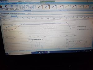

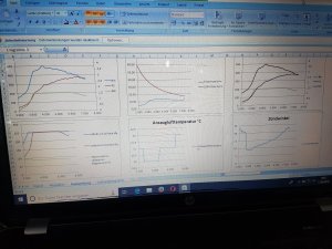

So mit der Oma hab ich nun knapp die 1000km voll bald kommt durchsicht, finales Öl und dann attacke.

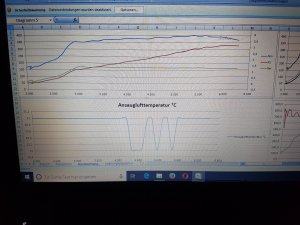

Gestern zur kontrolle mal nen kurzen gang 3 log gefahren mit 50% laderantaktung bis 6000
Die Werte haben mich schon etwas beeindruckt für nen k04 mit serienturbine und grösserem verdichterrad und nur leicht gespannter wg..
