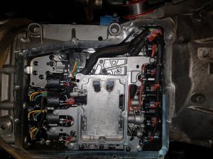

Baust du dann die Omega Schwungscheibe an den Wandler?
FĂŒr eine einwandfreie Funktion muss ja das Getriebe STG mit dem Motor STG kommunizieren oder?
Damit der Motor Leistung rausnimmt wenn in den nÀchsten Gang geschaltet wird oder?

Doppelkupplung nicht wandlerautomatik .
Ja das getriebesteuergerÀt greift auch in die ecu ein auf mehreren Funktionen

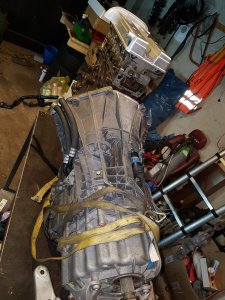

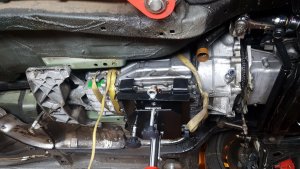

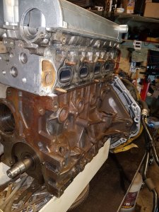

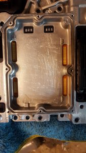

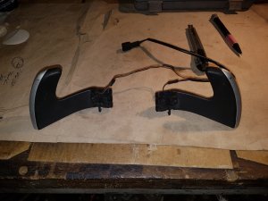

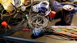

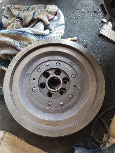

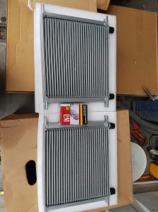

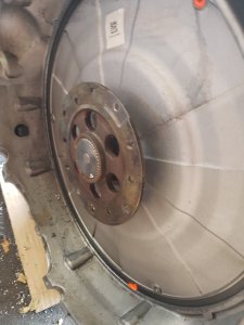

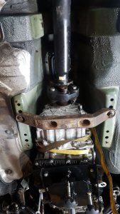

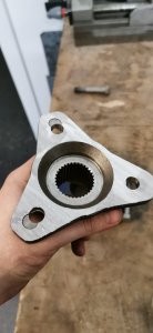

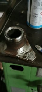

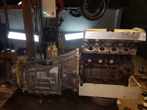

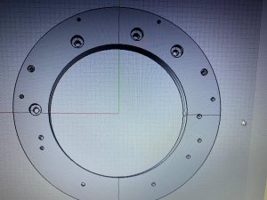

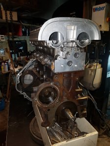

So bei mir ging es am Omega zwischendurch auch step by step weiter mit dem 7Gang M5 Doppelkupplungsgetriebe umbau .
Die meisten Teile sind nun da und die erste Anprobe gabs auch .... das ist machbar :)

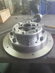

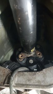

Im Dezember werden die teile vermessen um die Adapterplatte zu bauen , dann muss noch der Mitnehmer aufs schwungrad gebracht , der Kardan lochkreis geÀndert sowie die hintere Halterung gebaut werden .
Mechanisch ist alles mit etwas aufwand zu lösen .

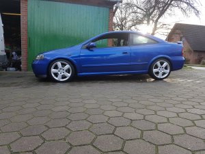

So frohes neues erstmal !

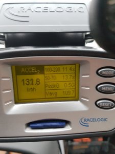

Ich habe heute mal spontan meinen neuen Daily gemessen .
Gekauf habe ich ihn vor ca 3 monaten in nahezu serienzustand als ZeitĂŒberbrĂŒckung fĂŒr das Omega b 16 turbo 7G DKG Getriebe Projekt das noch einiges an zeit in anspruch nehmen wird.
Da ich seit fast 10 jahren Hard. und Software an den z20let mache musste ich auch hier etwas Hand anlegen .
Marke : Opel
Modell : Astra G Coupe
Mj : 2003
Gewicht 1370 kilo mit vollausstattung und 3/4 vollem Tank
Fahrer : 103 kilo
Leistung : ca 290-300ps ca 450-480nm( gemessen wird spÀter )
Aussentemp zur messung ca 2°C
Gemessen ungeschaltet gang 4
Zeiten 100 - 200 3x gemessen 11.3 - 11.4 -11.3
Messinstrument : Performancebox

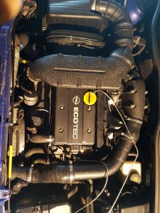

Verbaut ist:
Serien Z20LET Motor
Sachs 4 Pad sinter kupplung
Z20leh serien Turbolader
Z20leh seriendĂŒsen
Z20leh serien luftmassenmesser
Projekt Opel LadeluftkĂŒhler
Eds Motorsport AnsaugbrĂŒcke
Serienansaugung mit optimierung
60mm vorkatersatz mit 55mm serien downpipe und 3" FMS Ab kat
Abstimmung wie immer von mir .
Die Tage folgt dann eine weitere Messung mit 76mm Downpipe und 200zeller ..... die kommt dann von motor krep 20191024_205014.jpg20191231_141234.jpg20191231_141214.jpg20200102_152127.jpg20200102_152038.jpg

Europablau mit LineaBlu
Geile Kombi, natĂŒrlich mit Turbo 8)
fesch fesch!
HĂ€ngt das Getriebe schon im Omega??

Sooo heute gibt es mal einen Direkten Performancevergleich zwischen serien Downpipe mit 60mm Vorkatersatzrohr und optimierter Highend variante von Firma Motor Krep in strömungsgĂŒnstigen 76mm mit seinem 200 cpsi Euro 5 Kat .
Die 11.3 sekunden mit Seriendownpipe gestern waren schon beachtlich fĂŒr das Setup aber nach dem Umbau heute bin ich echt extrem ĂŒberwĂ€ltigt :
Allein der Umbau auf die Krep Downpipe hat eine Steigerung von 0.6 sekunden 100-200 gebracht .
Getestet heute bei 5°c höherer Aussentemperatur mit exakt der selben Software und direkt 3x hintereinander eine 10.8 bzw 10.7 Korrigiert gefahren .
Fazit: eine vernĂŒnftige Downpipe mit vernĂŒnftig Dimensionierten Kat bringt ĂŒber den gesamten Drehzahlbereich einiges an Durchzug , frĂŒheres Ansprechen, schnelleren Laderspool, weniger Abgastemperatur und lĂ€nger anhaltende Leistung . Wir sprechen hier mal bewusst nicht von Leistung oder Drehmoment in Zahlen sondern von Performance in Form von Zeit .
Finale PrĂŒfstandsmessung folgt.
Setup nachwievor leh + setup auf serien let motor (details in vorherigen BeitrÀgen) mit meiner Abstimmung.

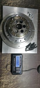

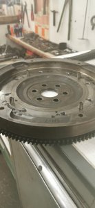

warum Gewicht auf serien Niveau?
Hat das DKG einen leichteren Schwung nicht so gerne?
Genau, generell laufen alle dkg getriebe mit zms ..... das ist bei mir so nicht möglich
Wir arbeiten spÀter an einer Lösung .
Ja beim seriengewicht kann ich mir sicher sein das sich das ansprechen und abtouren des Motors nicht verschlechtert und ich weiss trotzdem das ich zumindest schwingungen etwas kompensiere.
