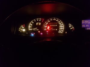

Heute hab ich mich mal dem DKGEcu Gear indikator gewidmet.
Der Omega B Tacho hätte drum herum wirklich viel Platz für diese Anzeige ..... aber nee ich muss sie mittig im Tacho haben 😂 so wurden aus ner Stunde einbau plötzlich 6 stunden 😅
Tacho zerlegen, display von Platine auslöten, kabel ans tachogehäuse führen, Übergabestecker für display aussen positionieren , tachogehäuse anpassen für Positionierung etc pp .....
Egal , das Ergebnis ist gut und mit der Testverkabelung hauts schonmal hin.

Jetzt baust du da so pornöse Sachen in den Omega und zeigst uns ein Video mit diesen 🤬 Wurzelholz 😅
Der Tacho sieht echt top aus, wirkt gleich viel frischer 👍

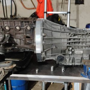

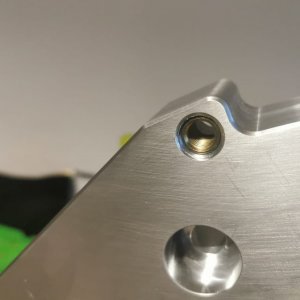

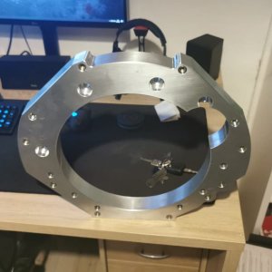

So am Omega tut sich auch langsam wieder was ! Einige neue Teile sind nun fertig gestellt
Hier mal die fertige Adapter platte für getriebeanbindung an den motor
Turbolader konzept steht auch
Es wird ein von mir geupgradeter b03g aus nem a45amg der bis 600ps und 700 nm liefern sollte
Gibt dann bald wieder step by step updates

Brauchst du den Abstand (Materialdicke) wegen dem Wandler/Kupplung oder hat sich das aufgrund des Material so ergeben?
Weil aus Stahl wäre es sicher einiges dünner bei gleicher Festigkeit gegangen oder??
Projekt Dicke Bertha
14.09.2015
1.115
582
Ich habe die platte bewusst 40mm dick konstruiert 😁
Das dkg getriebe ist exakt 40mm kürzer als das omega Automatikgetriebe 😉
Mit der Platte passt hinterm Getriebe alles plug and play

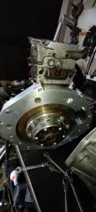

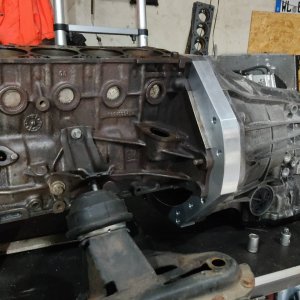

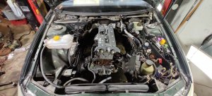

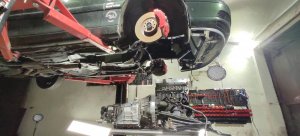

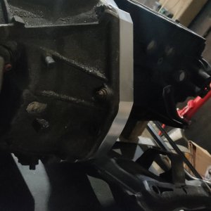

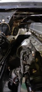

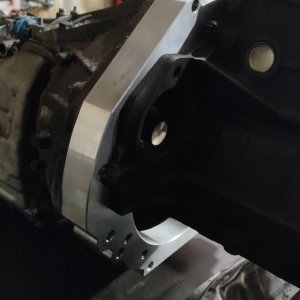

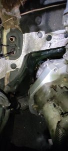

Heute habe ich das Getriebe mit schwungrad und Adapterplatte an den motor montiert und das Aggregat mal reingehängt .
Es paast schon alles perfekt bis hier hin und die Kurbelwelle lässt sich seidenweich mit Getriebe drehen.
Im Tunnel ist genug platz , um den Motor herrum auch . Die nächsten Wochen geht es dann mit der Montage weiterer Teile am Dummymotor weiter.
Dieser Abschnitt dient nur der Vorbereitung des gesamten Setups für Lenkungsumbau, Krümmerbau, Teilepositionierung etc .
Nach diversen Schweißarbeiten steht noch lack am Vorderwagen an dann kommt der Finale Motor wieder rein .
