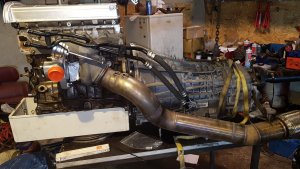

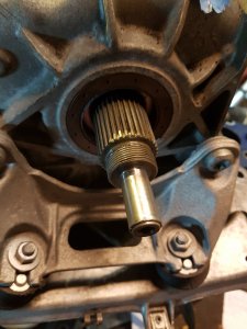

Na bei dem fetten Getriebe ist die Adapterplatte ja mal so richtig Kindergarten...

Sind die beiden Lambdasondengewinde nicht gar dicht beinander?

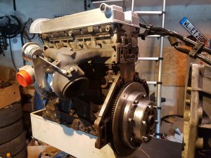

Ich war übers Wochenende mal beim Tobi ein wenig an seinem dampf und dsg Renner basteln und wir haben das Coupe mal gemessen ....
Die Abstimmung ist sehr Drehmomentlastig .... das habe ich vor ein paar wochen zur 100-200 messung so gestaltet ( 10.78 sek ) und wird die Tage wieder begrenzt 😅
Ziel sind so 480nm.
Mich freut es sehr das das Setup so gut funktioniert denn eigentlich ist es nur parrallel zum Omega zwischen tür und angel entstanden .
Z20let serienblock
Z20leh lader düsen lmm
Eds style brücke mit stutzen
76mm dp inkl 200cpsi kat von krep
76mm fms aga
Filterkasten modifiziert
Po llk set abstimmung von mir
Bullpac
Bullpac
16.06.2013
156

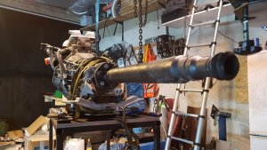

Was bringt denn diese Schwungmassenkonstruktion jetzt auf die Waage? Das sieht schon alles echt Brutal (gut) aus.

Jein, ich sag mal das Umfeld muss stimmen
Im Omega hab ich letztes Jahr testweise 333ps und 532nm mit leh lader gefahren mit geänderter wg dose
Da war aber auch hardcore llk , 89mm aga, plenum brücke, 76mm dk und nocke im setup
Das war dann so absolute lader kotzgrenze
Aber 310 ps gehen mit guter Aga und Ansaugung

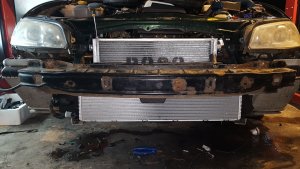

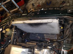

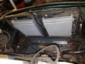

So hab wieder etwas getüftelt !

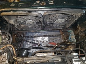

Hier mal der Schichtaufbau des neuen Omega Kühlsystems :
Ganz vorn in der Front sitzen 4 Wasserkühler für die Ladeluftkühlung (der grosse mittelkühler von Pogo-performance ist neu sowie der Audikühler darunter ) die RS Seitenkühler sind geblieben
Dann kommt die Originale Doppellüftermaske
In der Maske sitzen die neuen Getriebeöl und Motorölkühler
Dahinter kommt dann der 42mm starke Omega B DTI Motorwasserkühler .

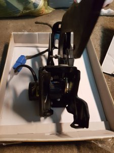

Das Elektronische Kupplungspedal ist auch fertig ..... das ist ein kleines Gimmik der frei programmierbaren dkg getriebesteuerung ...... man kann zb. Im Drift auch mal clutchkick machen oder den schleifpunkt der Kupplung jederzeit selbst kontrollieren parrallel zum automatischen Algorythmus

Wie viel Liter Kühlflüssigkeit läuft da durch das Ladeluftsystem??
Gibts da eigene Flüssigkeit dafür, oder nimmt man da eine Leichte Mischung von der normalen Motorkühlflüssigkeit?
