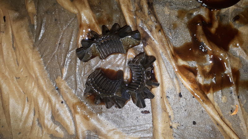

Joa ist nicht schlimm , ich habs provoziert .

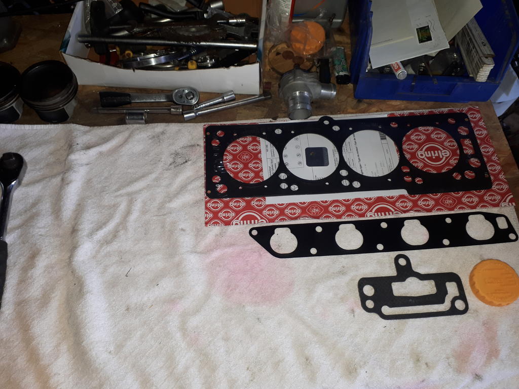

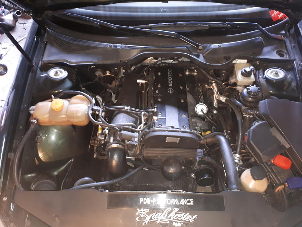

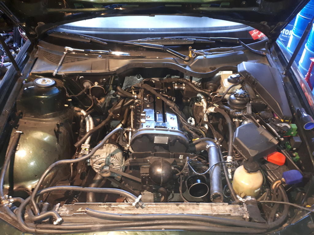

Hab ja bei diesem motor fast nur ins regal und altteile Lager gegriffen .... der kopf war einer meiner alten testköpfe und der erste der damals auf meinem cabrio war
der ist asbach uralt und wurde bestimmt schon 5x montiert ohne ihn zu planen
Ein neuer cnc kopf ist gerade in Arbeit aber der kommt erst im winter rein daher mache ich den jetzigen erstmal wieder fit !
Hab ja bald Urlaub

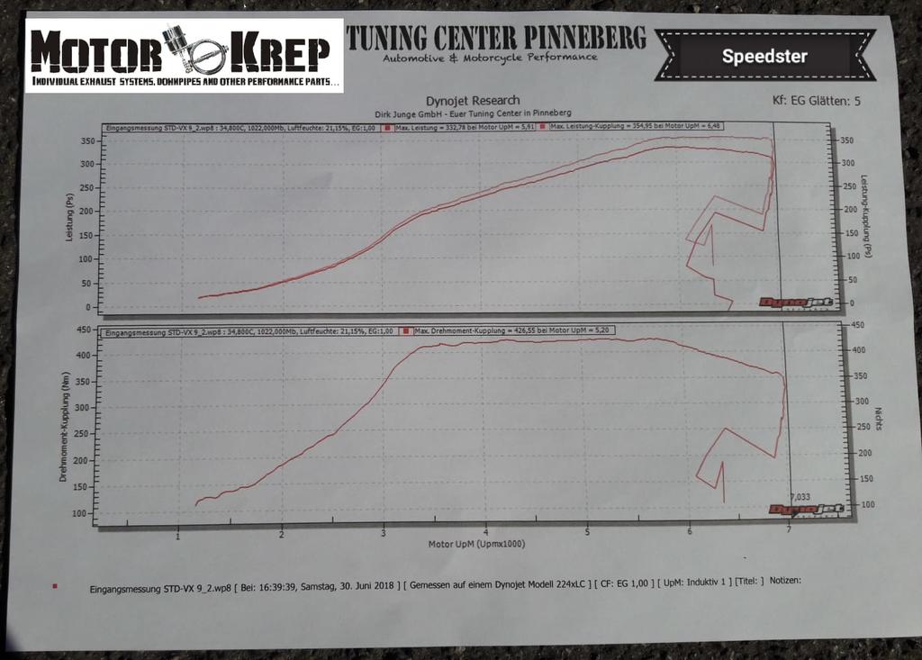

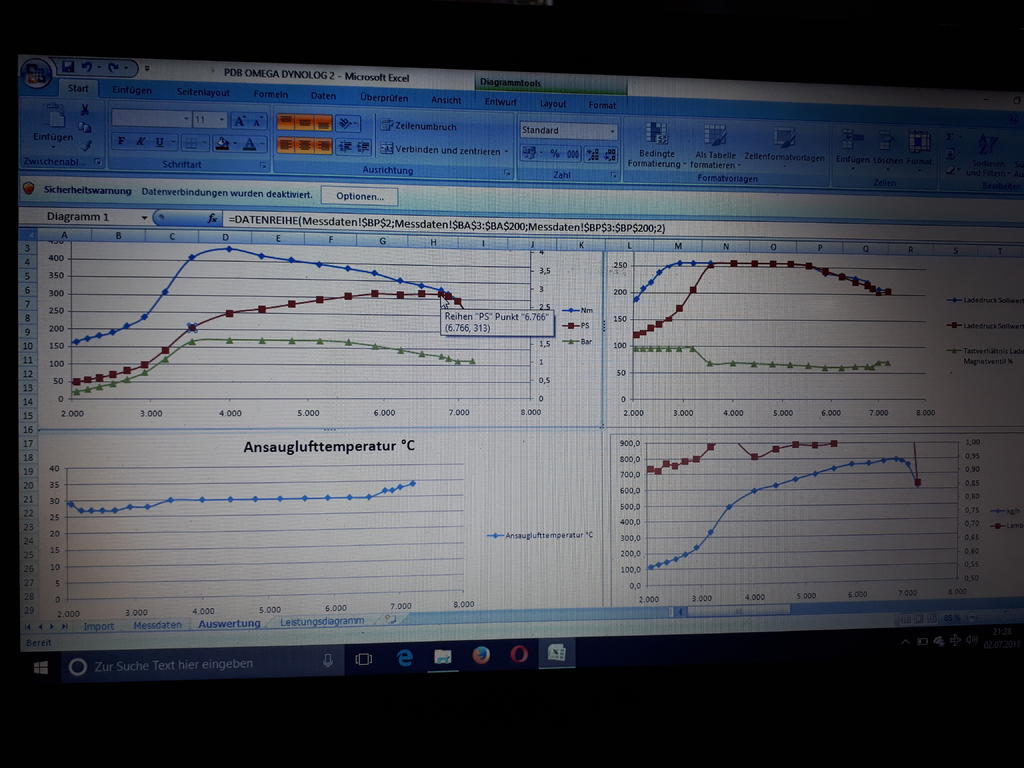

Der neue Lader ist ein upgradelader prototyp den ich mal testen soll ! Basiert auf dem serienkrümmer mit grossem laufzeug, anderer krümmerkontur, anderem verdichtergehäuse (nicht gt2) und gefrästem verdichterrad.
Genaueres folgt dazu aber erst wenn alles sauber läuft und ich genau sagen kann was er im stande ist zu leisten
