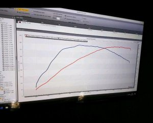

Ok, er hat aktuell jetzt "nur" 300PS geschafft....
Aber wie sieht aktuell das Diagramm aus?
Sieht man da etwas wo die Leistung nicht weiter hoch geht?
Wie viel Drehmoment hat er gedrückt?
Wie fährt sich das Auto nun nach der Abstimmung?
Wie viel Ladedruck schafft er? Ab wann wirds nicht mehr mehr?

Danke für dein Interesse und gerne kommentiere ich alles wenn Interesse.
Ehrlich gesagt haben wir das Diagramm nicht gewertet. Da war die Stimmung von 10 bis 17 30uhr zu sehr im Team Keller für den Moment.
Und auch das Vamx Team hat nicht aufgegeben .
Undicht :
3005 umdreh. 345nm 160ps 0,6bar
4500 umdreh. 400nm 260ps 0,8bar

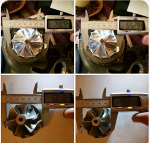

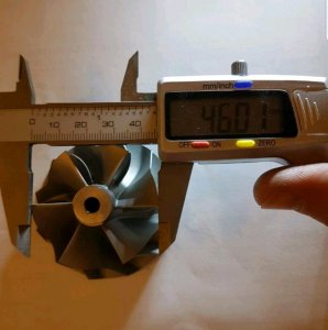

Ich hatte den Upgradelader und andere haben auch verschiedene Dinge ausprobiert. Mir ist auch einer mit EFR7163 bekannt, dort dasselbe, selbst beim komplett verschlossenen Update wird obenrum kaum Ladedruck aufgebaut.
Es funktioniert beim 2.8er alles nicht - mit Insignia STG fängt der an mitm Gate zu klappern und baut den LD in höheren Drehzahlbereichen nicht auf. Da kann man die Dose spannen bis zum Gettno, und wenn man die festschweißt nimmt das Miststück trotzdem Ladedruck weg.

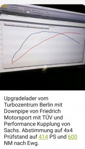

Die Grafiken über 400 kenne ich - na ja... Mich hat damals der Tobi abgestimmt, absolut sauber, ohne Korrektur 371 PS mit E85, Upgradelader, LLK, Downpipe. Schöne gerade Kurve. Da gab es noch andere Abstimmungen auf dem Prüfstand mit 410 PS (nicht vom Tobi^^), aber wenn man den Grafik angeschaut hat hat man gesehen, dass das Auto zwar 410 PS hatte, aber von 6250 bis 6400 oder so.
Die Serienkrümmer mit Runnern sind beim 2.8er 38/40 mm im Durchmesser, da sollte man ansetzen. Aber wie gesagt, kenne welche die haben 630er Düsen, EFR, gemachte Krümmer und trotzdem ist es alles solala.
Ich würde da einfach P1 draufmachen und gut ist. Alles andere ist finanziell nicht vertretbar, die Leistungsausbeute sehr gering und die sowieso schon thermisch belasteten Teile (hinterer Krümmer etc) leiden enorm.

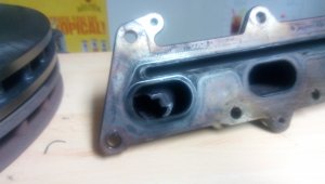

Wenn der bei dir so wenig Leistung bringt, bist du sicher dass die Innereien vom hinteren Krümmer noch nicht durch den Lader durch sind? Ich hab es erst nach halben jahr so richtig gecheckt als der abfing deutlich abzublasen....

Mercy für dein guten Tipps und Ergebnisse. Wir wollen eigentlich im Cabrio nur das saubere 360 380PS anliegen, mit guter Kurve.
Aber schon mal danke dann hören wir auch nach diesem Versuch auf und schauen das dieses Setup ordentlich läuft,
wir haben beide Krümmer kontroliert und hinten gemacht :

wie sah der Krümmer aus, Innereien noch ganz gewesen?
Wie gesagt, nach dem Verzug oder auch später, können die sich immer lösen und ja... :(

Der Krümmer war perfekt und nach dem planen geprüft und wie im video zu sehen sauber montiert.
Aber trotzdem dank deiner Info werden wir mit Kamera mal durchfahren 👍🤝
