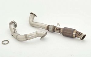

Dazu kommt die Friedrich Downpipe mit HJS
Die auch in Serie eine weitere Leistungssteigerung erreicht.

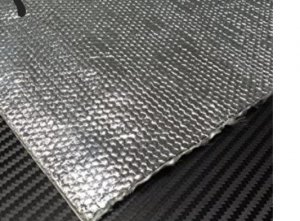

Aber es ist richtig, die Wärme der Rohre ist schlecht , daher haben wir unter und seitlich zum Motor die Rohre mit Alu-Fiberglas Hitzeschutzmatte selbstklebend versehen 😃

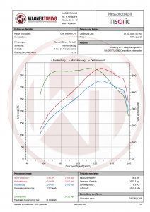

Bei der Ausfahrt letztes Wochenende hat der Wagen perfekt funktioniert mit vorab Mapping und das Ansprechverhalten ist brutal gut, und sogar besser als bei unserm z20let mit 320PS und der hat schon ein topp Ansprechverhalten. Und knapp 600NM.

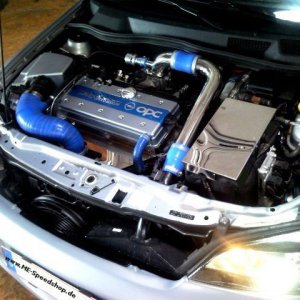

Beim z20lex haben wir ebenfalls eine grosse Verrohrung oder ebenfalms Metall , am EDS Kühler bis Drosselklappe mit Pop Off parralel mit besseren blow off und der spricht auch sau gut an. Dieser läuft seit 2012 und daher am Cascada jetzt wieder 😇
