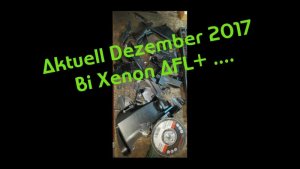

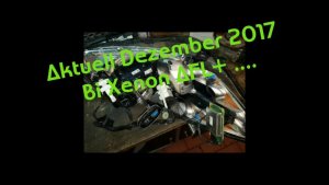

Im Zuge der Fertigstellung wurden erfolgreich die bi Xenon AFL+ Scheinwerfer fertiggestellt.
Das 2 Seitenteil eingesetzt.
Vorderachse Bremsen und Hyper Strut Aufhängung verbaut.
Unterboden Hinterachse Vorderachse Verstrebungen Tank fertiggestellt.
TA Technix Lufterzeugungs kit für die Sonderanfertigung in Verbindung mit STP Dämmung montiert und verkabelt so wie Luftleitungen verlegt.
Der Innenraum fertig verkabelt und bis auf Headunit komplenttiert
