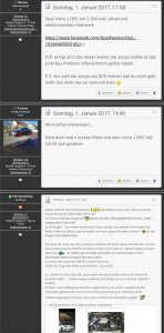

In der aktuellen Total Vauxhall ist ein Astra J OPC drin, der auch den 2.8V6 mit 4x4 umgebaut hat. vielleicht kannst du den besitzer ausfindig machen. bei facebook mal schauen und in den kommentaren nachfragen ob jemand den besitzer kennte.
Etti ME
Etti ME
03.01.2014
103
31
Hofstetten

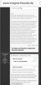

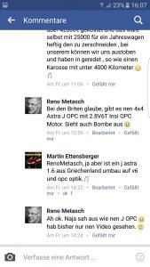

Hallo Kaputtmacher danke für den Tipp,
kannte das Auto dank diesem Forum (Seite1 ) schon vor der Zeitschrift und
dem aktuellen Video. Habe mir die Zeitschrift auch gekauft für Infos .
Im Insignia Forum kennt jemand den erbauer hoffe auf Kontakt.
Hier die Antworten Insignia Forum und Facebook Ausschnitte wo der J auch erwähnt wird :
Danke und gruss Gruss Etti

Erbauer von dem Auto ist petropoulos tuning aus Griechenland. Haben auf fb auch ein paar Bilder davon
