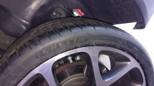

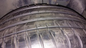

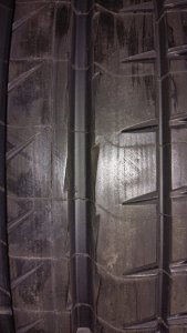

Mal was anderes wie zufrieden seid ihr mir den Pirelli Reifen? Mir kommen die zulaut vor, beinahe wie ein unimock! Die Profilfläche sieht sehr nach Sägezahn aus und eine Profilreihe stehthöher wie alle andern. Welche ursache kann das haben.

Das kann wirklich an Pirelli Reifen liegen. Ich hatte die Pzero Rosso Asimettrico auf dem 996turbo, diese waren auch ziemlich laut und hatten leichten Sägezahn, jedoch nur an der Vorderachse. Ich bin mal bei jemanden in einem neuen (um die 1000km) 991.2 Carrera mitgefahren, dieser hatte 20 Zoll Pirellis drauf und auch ein deutlich hörbares Abrollgeräusch, zu laut für ein Auto das nicht schlecht gedämmt ist und zudem noch neue Reifen drauf hatte. Ich würde es mal mit anderen Reifen probieren, eine Achsvermessung kann jedoch auch nicht Schaden.

Pirelli werden es nicht mehr werden das steht fest. Mit den 4jahre alten Winterreifen von Bridgestone fährt der um Welten leiser.

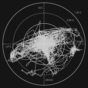

schmeiß die Pirelli runter!meine hatten im 4,Jahr enorm an Grip verloren,im Nassen furchtbar gerutscht auf der Vorderachse und im trockenen in Kurven max.0,9 g
Mach die Michelin Pilot Sport 4S drauf! die gehen im Nassen schon krass um die Kurve mit 0,8 g! und im trockenen schaff ich 1,2 g beim Bremsen und Kurven bei gutem Asphalt.
