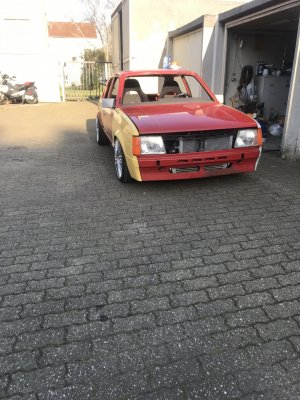

Hier mal ein kleiner nachtrag.

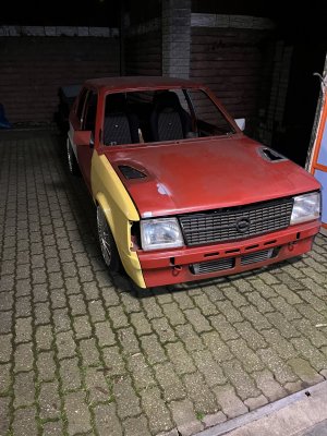

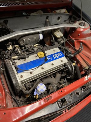

Habe den kleinen heute mal abgebockt und an die frische Luft gelassen. Bevor ich ihn für die Lackiervorbereitung zerlege will ich soweit alles nochmal einbauen und testen.
hier kann man die Öffnungen vorne für den Ladeluftkühler gut sehen.
VORHER:
NACHHER:

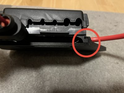

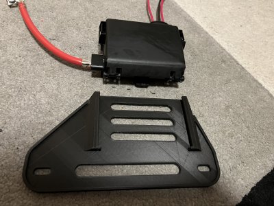

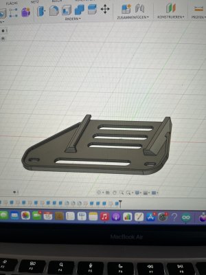

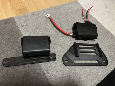

Heute habe ich mich mal an den Rechner gesetzt und eine Halterung für meinen Zusätzlichen Sicherungskasten konstruiert.
Diesen habe ich im Beifahrersußraum an den Wärmetauscherkasten gebaut. Bilder habe ich keine Gefunden oder keine gemacht, weil es für meinen Geschmack zu sehr gepfuscht aussah.
Ich hatte vorher schon den selben drin drin.

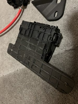

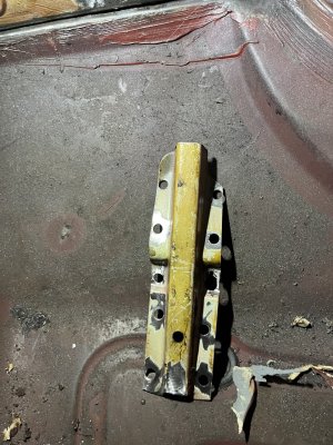

So sah der alte aus von hinten aus. Jugendsünden.
Nach paar mal hin und her messen kam das dabei raus.
Habe es schön stabil konstruiert. Plastik wiegt ja nichts.

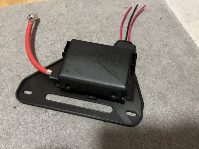

So sah es dann fertig gedruckt aus. Oben der neue Sicherungskasten. Mit 3 zusätzlichen Sicherungen, dier ich auch brauche.
Der Sicherungskasten wird von Oben reingeschoben.
Sicherungskasten auf dem Halter :
Wie schon erwähnt wird der Sicherungskasten mit den Nasen einfach hineingeschoben. Sitzt schön stramm drin. Auf anhieb gut geklappt. Da freut man sich.
Hier zum vergleich links die alte Konstruktion und rechts die neue.
Werde dann ein Bild im eingebauten Zustand noch reinstellen.

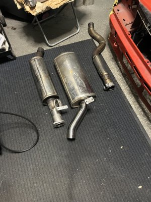

Die Auspuffanlge habe ich soweit fetig gestellt. Ist für den Tüv erstmal extra safe gebaut.

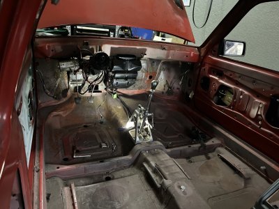

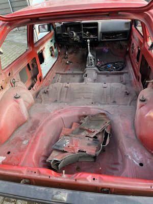

Nachdem die Auspuffanlage fertig war, habe ich den Kadett hinten aufgebockt und angefangen zu zerlegen.
Den Tank inkl. Benzinleitungen und Pumpe habe ich ausgebaut.
Danach ging es im Innenraum weiter.
Habe mich von Hinten nach vorne durchgearbeitet. Viel zum ausbauen gibt es ja bei den Autos nicht.
Der Shifter und der Wärmetauscher sind mittlerweile auch schon draußen.

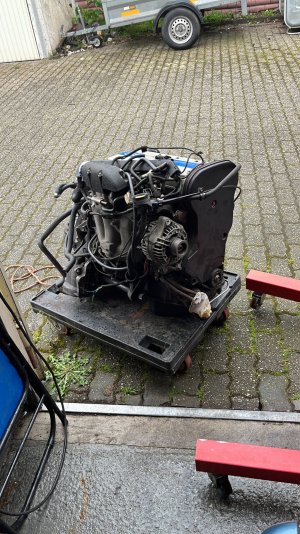

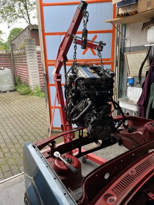

Danach ging es an den Motorausbau. Alle Leitungen getrennt und fürs ausbauen vorbereitet. IMG_9559.jpeg
Dann konnte der Motor auch schon raus.

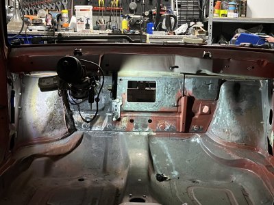

So sieht es dann ohne Motor usw aus.
Ich bin gerade im Motorraum dran. Paar Roststellen beseitigen. Löcher zuschweißen und Halterungen für die Bremsleitungen bauen.

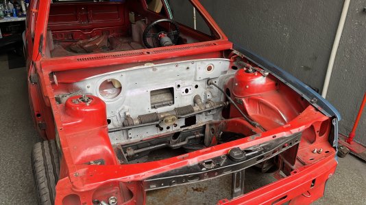

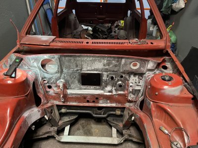

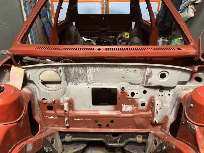

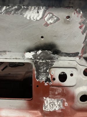

Nachdem der Motor draußen war habe ich angefangen die Schweißarbeiten im Motorraum fertig zu machen.
Habe leider davon keine genauen Bilder gemacht. An der Spritzwand im unteren Bereich waren löcher. Da das Blech auch recht angegriffen war habe ich es durch neue Bleche aus einem Schlachter ersetzt.
Auf dem Foto unten kann man die besagten stellen etwas erkennen die ich meine. IMG_9849.jpeg

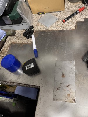

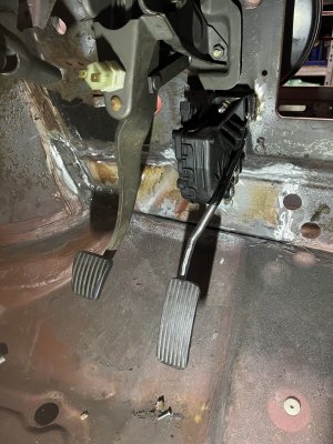

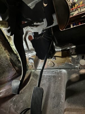

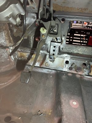

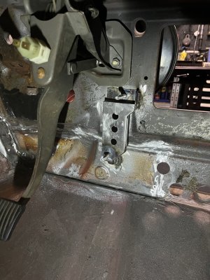

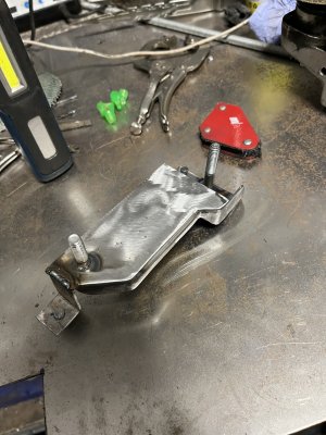

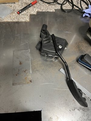

Das E-gas war mit einem provisorischem halter befestigt. Diesen habe ich entsorgt und angefangen einen neuen zu bauen.
Ein stück 1.5mm Blech genommen und angefangen zu Bauen.
Habe leider vergessen zwischendurch Bilder zu machen.
So sah der einigermaßen fertige Halter aus.
Habe an der Kontur des Pedals die Ecken umgelegt um es Stabiler zu machen.
Die Stehbolzen wurden von hinten verschweißt.
Den unteren Stehbolzen habe ich mit einem winkelblech von hinten extra verstärkt. Um den Oberen Stehbolzen zu verstärken, habe ich genau dahinter wo der Halter mit dem Stehbolzen an der Spritzwand sitz ein Loch gebohrt und vom Motorraum aus den Bolzen nochmal mit der Spritzwand verschweißt.
Die schrauben habe ich als Montagehilfe verwendet.

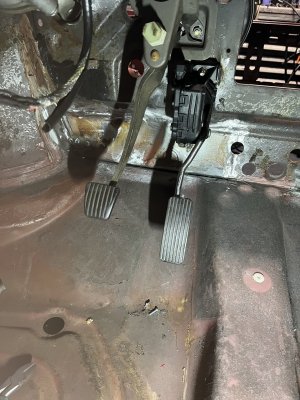

So sah dann der Halter verschraubt aus.
Die höhe und der Winkel vom Gaspedal ansich hat nochnicht gepast.
Mir war wichtig, dass das Gehäuse ordentlich sitzt. War etwas eng. Bremspedal kam dem Stecker vom egas recht nah und auf der anderen Seite war das Wärmetauschergehäuse.
Nachdem die Position passte habe ich den HAlter von hinten grundiert und eingeschweißt.
An den Anlageflächen zur spritzwand habe ich es punktgeschweißt und zusötzlich an der Seite.

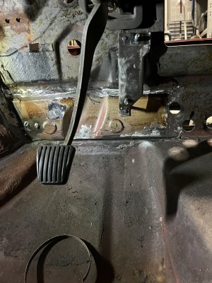

Mit dem Gaspedal
Das Gestönge habe ich rausgeschraubt abgesägt und neu positioniert.
Musste 1.5cm Hoch und etwas verdreht anschweißen. So sah es dann aus.
Auf gleicher höhe wie das Bremspedal.
Und hier Bilder mit dem Wärmetasuchergehäuse.

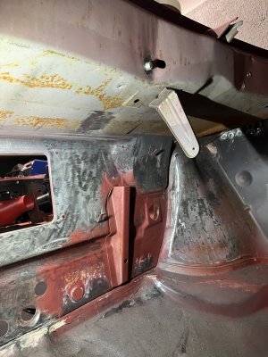

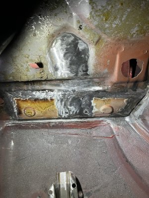

Nachdem das auch fertig war konnte ich mit der Beifahrerseite weiter machen.
Dort hatte ich auch ein neues Blech eingesetzt, weil das Alte in dem Bereich echt nicht mehr gut aussah. Wenn ich schon mal dabei war, habe ich eine Verstärkung eingabut die bei den späteren Modellen verbaut wurde.
An die stelle kam dann diese Verstärkung rein.
Dieser stützt die Aufnahme vom Lenkgetriebe nochmals von innen ab.
So sah es dann fertig eingeschweißt aus.

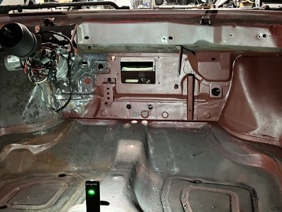

Wenn ich schonmal dran war habe ich angefangen die Spritzwand von innen abzuschleifen, Kleberreste und Schaumstoff zu entfernen.IMG_9935.jpeg
Habe es dann vorerst ein Bereich wo nicht mehr geschweißt werden muss mit Rostschutz grundiert.

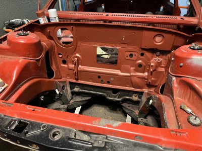

Dort musste ich noch Bremsleitungshalter verbauen.
Habe Einziehmutter verwendet um die Bremsleitungshalter zu verbauen.
So sah es dann fertig aus.

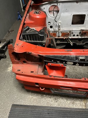

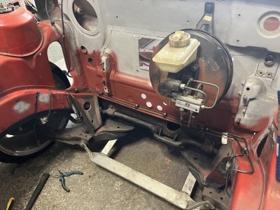

Der Bremskraftverstärker und die Leitungen konnten dann raus.
Habe angefangen oberhalb Löcher zuzuschweißen. Der eine in der mitte Ist original aber die anderen beiden sind zusätzlich reingemacht worden.
Habe dann alle zugeschweißt und verschliffen.

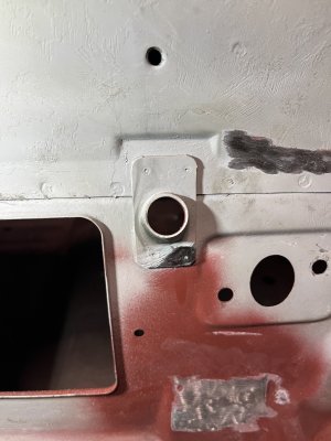

Als nächstes ging es an den Gaszughalter den ich nicht mehr benötige.
Diesen habe ich rausgebohrt und ein stück blech eingesetzt und auf stoß verschweißt.

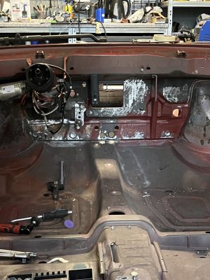

Die Spritzwand war dann soweit fertig. Habe dann angefangen alles blank zu schleifen. Da war vorher schon Kleber drauf von der Dämmmatte.
Nachdem alle runter war habe ich es neu grundiert. Paar Kleinigkeiten sind noch zu machen aber im groben und ganzen sieht es schonmal gut aus.

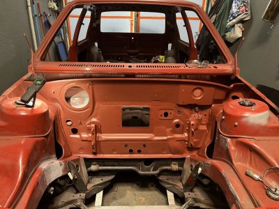

Da soweit alle Schweißarbeiten fertig sind bis auf paar kleine Kosmetische Sachen, habe ich angefangen die restlichen sachen auszubauen. Achsen federbeine usw.
So steht die Karosse nun da.

Kleiner Tip, setze die Auflage vom Gaspedal noch weiter höher, so dass die untere Kante mit der Auflage der Bremse auf einer Linie ist.
Hab bei mir das gleiche E-Gas verbaut.

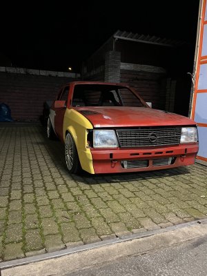

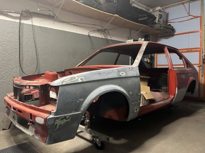

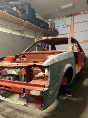

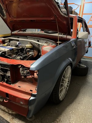

Kadett ist grad komplett auseinander gebaut. Bereite es auf die Lackierung vor. Komme leider in letzter Zeit nicht so oft dazu irgendwas zu machenIMG_0469.jpg. Hoffe, dass es dieses Jahr noch gefüllert da steht.

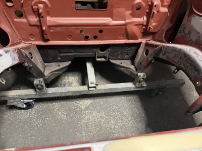

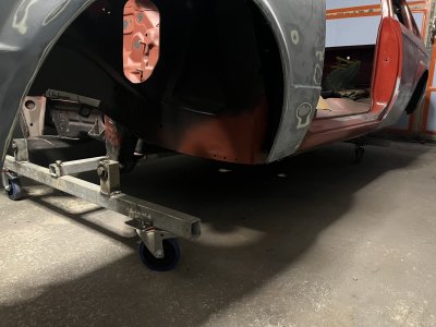

Die letzten Tage habe ich einen Transporgestell gebaut. Ist echt praktisch. D ich nicht sobeil platz in der Garage habe. Kann es jetzt bequemer zu seite schieben. Habe dadurch viel mehr platz zum Arbeiten.
Ich bin vorne an die Querlenker Aufnahmen gegangen und hinten an die Hinterachsaufnahmen. zu Stabilisierung habe ich die zwei mit einer mittelstrebe verbunden.
Dieses Gestell wird dann auch zum Kippgestell umgebaut damit ich den Unterboden auch noch machen kann.IMG_0483.jpegIMG_0484.jpegIMG_0488.jpeg
