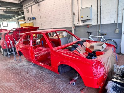

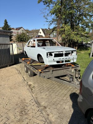

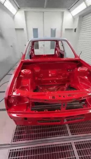

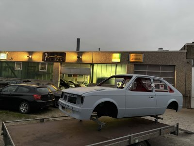

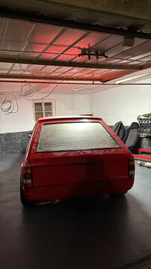

Nacht etlichen Jahren habe ich den Kadett zum Lackierer gebracht.
Haben es mit dem Gestell an den Hänger gebunden.
Mal schauen wie lange es dauert. bin schon mega gespannt drauf.

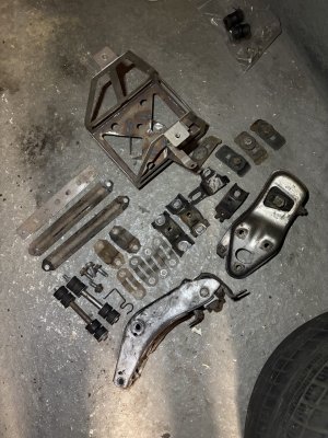

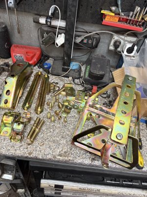

In der Zwischenzeit werde ich den Motor etwas auffrischen und die restlichen Halter usw lackieren pulvern etc.

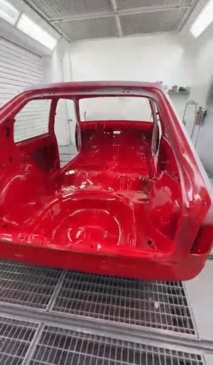

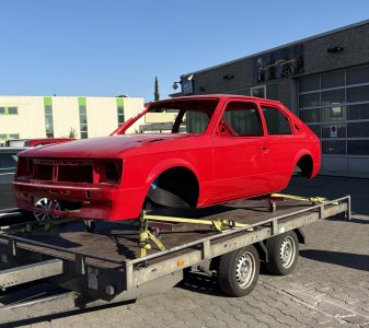

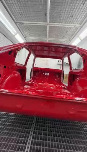

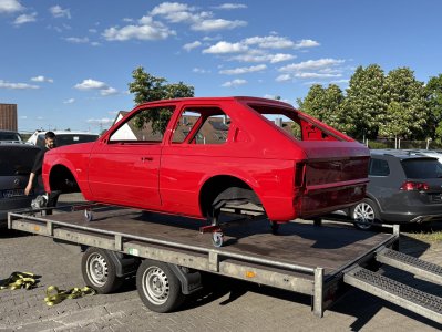

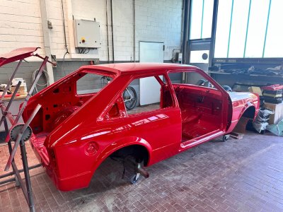

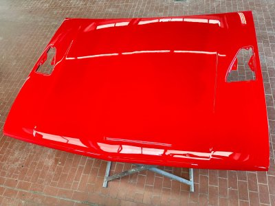

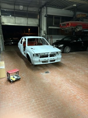

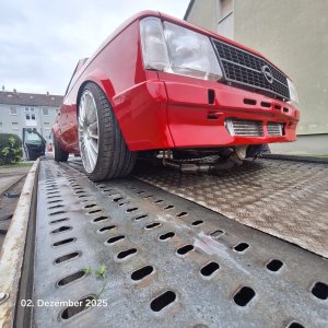

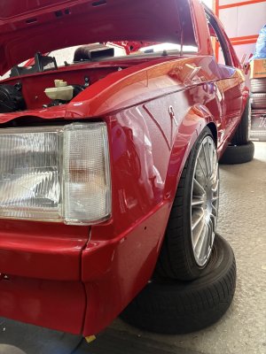

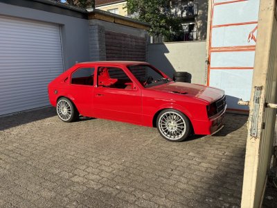

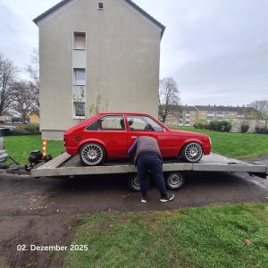

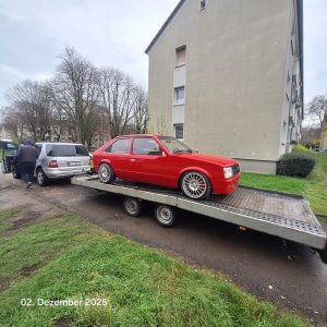

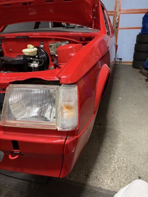

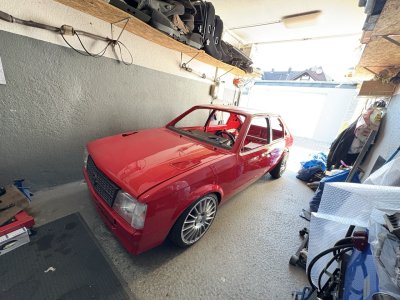

Am Sonntag konnte ich den Kadett vom Lackierer abholen. Bin positiv Überrascht von der Qualität. Die Lackierung ist wirklich super geworden. Draußen in der Sonne kommt der Farbton richtig gut rüber.
Hier von der Abholung ein paar Bilder

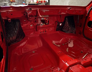

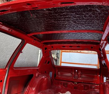

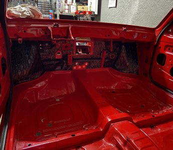

Habe die Woche schonmal im Innenraum angefangen mit Alubutyl zu Isolieren. Habe Schablonen angefertigt und anhand dieser die Matten ausgeschnitten und verklebt. Hätte nicht gedacht, dass die Matten so schwer sind.
Mache die Tage weiter und werde berichten.
