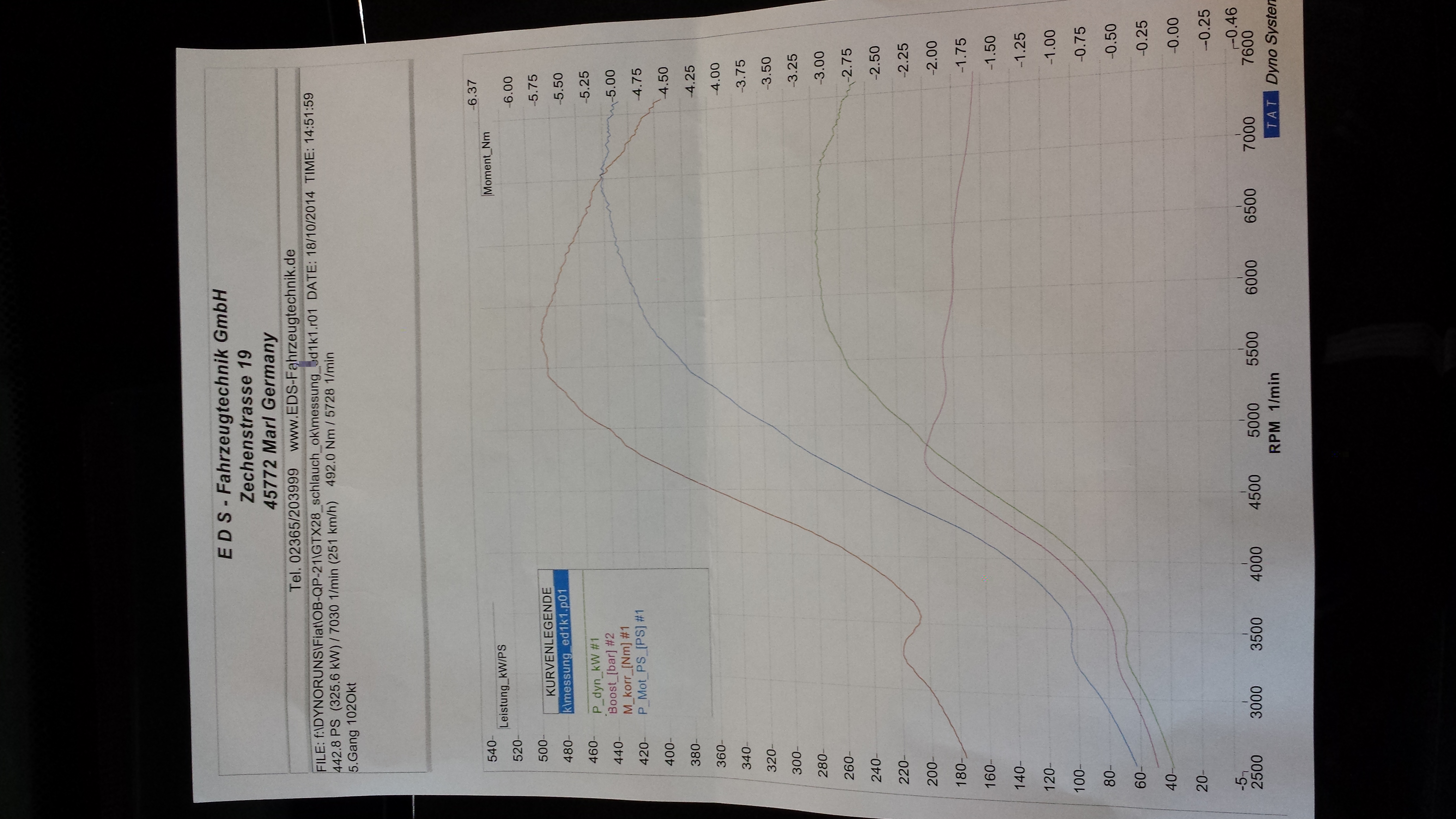

Hoi,
naja wie gesagt 2 bar bei 4700 U/min. Und das mit 5 Pötten oder? Das konnte mein GTX3076 an nem 2.0 Vierzylinder auch.
Das ist halt mal 900 U/min später als der von uns getestete 6758. Denke sagt alles.

Ja 5 pötte...
Ich glaub ich sollte mir auch mal den efr holen ....
Oder würd bei mir noch was gehen wenn zündung was verstellt wird ?
Beim abstimmen wurde nur spritkennfeld angepasst...

Hoi,
viel wird man da nicht mehr holen können, außer das Zündkennfeld liegt extrem daneben. Glaub ich aber net.
Wir hatten ja schon gesprochen als du dein Diagramm rein gestellt hast. Wie gesagt es ist ja net schlecht, aber ich weiß halt aus eigener Erfahrung das der Motor unter 4500 einfach nicht lebendig und bissig ist. Ich kenn wie die Lader hochlaufen. Man hat zwar schon 0,5 bar irgendwo bei 3500, aber wenn man da selbst in hohem Gang vom Gas geht und wieder drauf, dann dauert es bis die 0,5 bar anliegen. Das fühlt sich halt sehr "teigig" an in dem Bereich.
Beim EFR im 2. Gang wenn man bei 3500 durch tritt dann gibt es 500 U/min später fast schon eine Explosion. Wie gesagt im 2. Gang!!!
Da braucht ein vergleichbarer Garrett Lader WELTEN länger.
Welche Verdichtung hast du im Coupe?

Verdichtung ist 7.8:1 .
Bekomm ich mit dem efr 6258 auch an die 450 ps hin ?
Und kommt der dann früher ?

Leider wirklich etwas enttäuschend @ srcoupe - aber ich denke da ist etwas anderes nicht in Ordnung, so arg spät kommen die doch sonst auch nicht. :-/

Vor allem nicht bei einem 5 Zylinder Motor. Dass der Motor mächtig Leistung hat und sich auf der Rennstrecke sicher gut fahren lässt, steht außer Frage. Aber im Alltag wollte ich so ein Auto nicht fahren. Der ist ja unter 4.000 Umdrehungen wie tot.

Was soll denn da nicht in ordnung sein ?
Muss ich eben nur in 2 gang durch die stadt fahren, der geht ja bis 130 ^^

Hoi,
450 wird mit dem 6258 nichts, aber mit nem 6758.
Auf der anderen Seite soll Bar Tec schon 500 PS mit diesem Lader gemessen haben....
Wie gesagt mit dem 6758 hatten wir wie der Oli schon schrieb bei ca 3900 2 bar. An nem C20let.
Gut deine Verdichtung trägt auch einiges dazu bei. Warum so niedrig? Was hat der Motor Serie an Verdichtung?
MFG

Serienverdichtung ist 8.5:1 , hab halt dann die Wössner Kolben drin und eine 1.8 mm kopfdichtung anstatt eine 1.65 mm .
Ob es damit zusammenhängt ?
