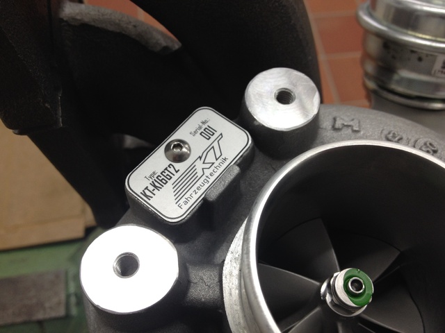

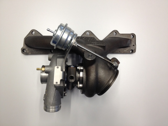

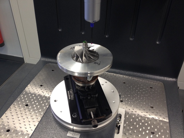

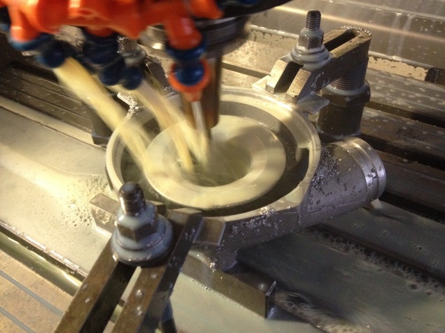

Richtig! Der erste Lader läuft bereits in einem Speedster Turbo. 3 weitere sind z.Z. im bau. Sobald ich erste Diagramme habe, werde ich einen eigenen Thread mit der ganzen Entwicklungsgeschichte des "KT-K16GT2" hier im Forum präsentieren.
Hier ein kleiner Vorgeschmack:
Wer jetzt schon Informationen darüber haben möchte, kann mich gerne kontaktieren. Ich konstruiere, fräse/fertige und vertreibe den Turbolader.
Gruß Tobi

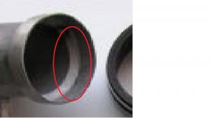

hey. in welchem krümmer habt ihr den getestet?
es ist die medium boost verbaut. eine highboost habe ich auch noch da.
von der fahrbarkeit ist der hammer.
es kann auch sein das der ansaugweg von dbilas nicht so optimal ist und strömungabrisse verursacht.
die gehen halt schlagartig von 80mm auf 70mm und das macht eine kante rein....so zumindest die theorie.

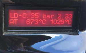

ich hab eben die highboost montiert die ist bedeutent strammer als die andere. ich werde mich gleich mal vorsichtig rantasten und später berichten was die anzeigen sagen. bisher war ja bei 1.81bar feierabend.

ich muss nochmal zum klasen.....warum habe ich die dose nicht vorher drauf gemacht.....
Gruß Tobi
Sieht nach sehr genauer und guter Arbeit aus :)
