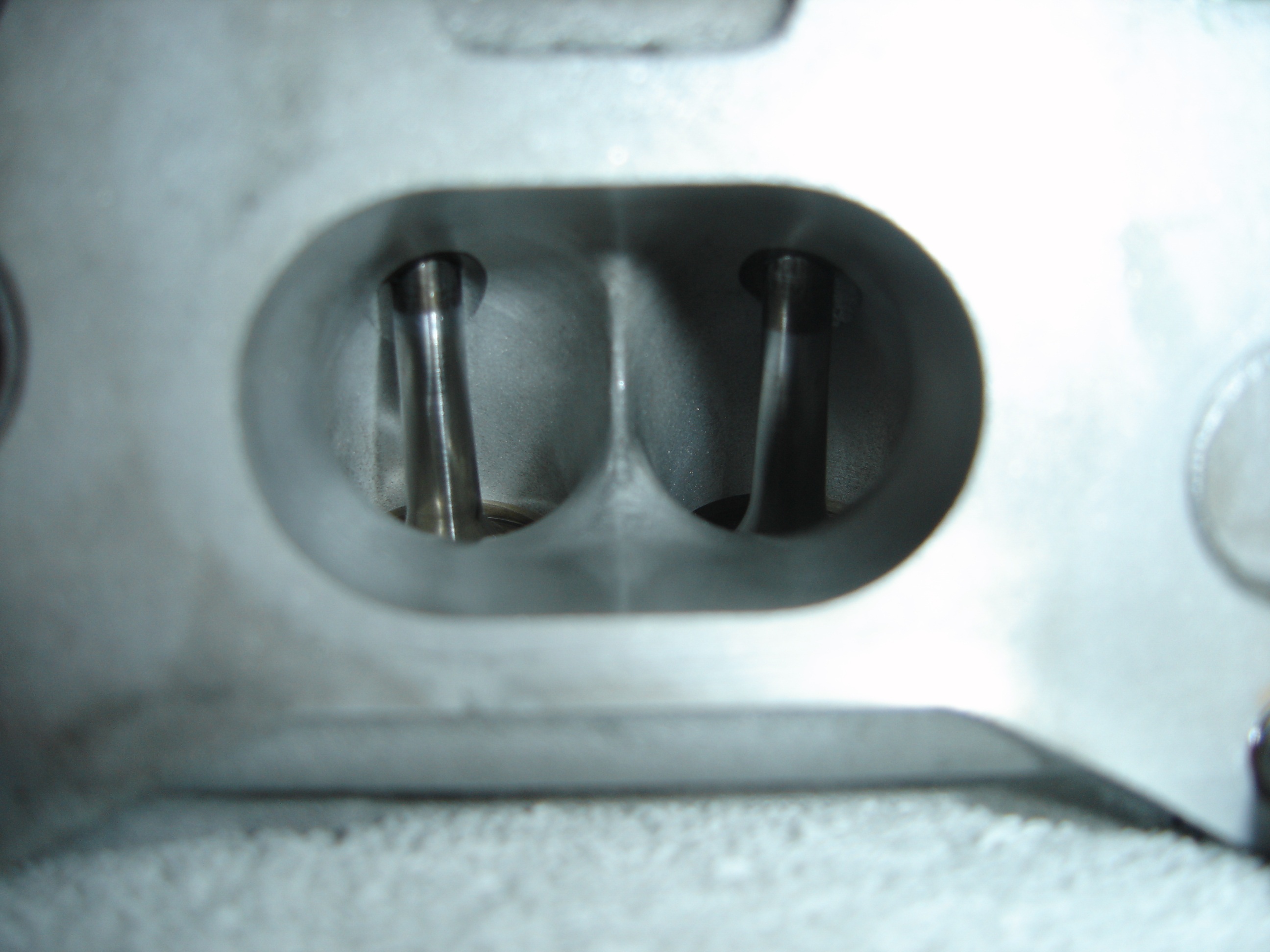

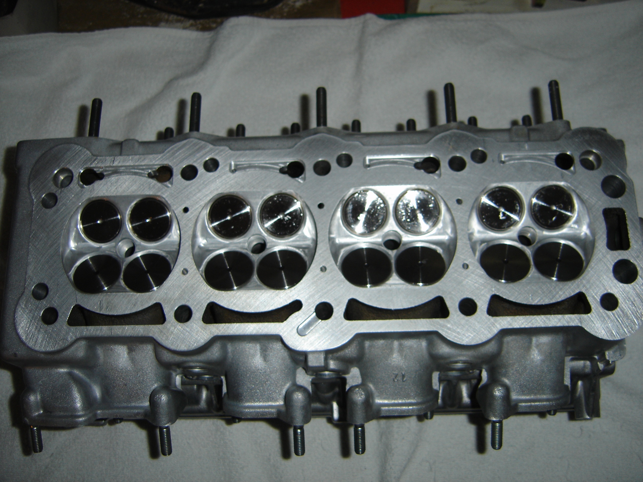

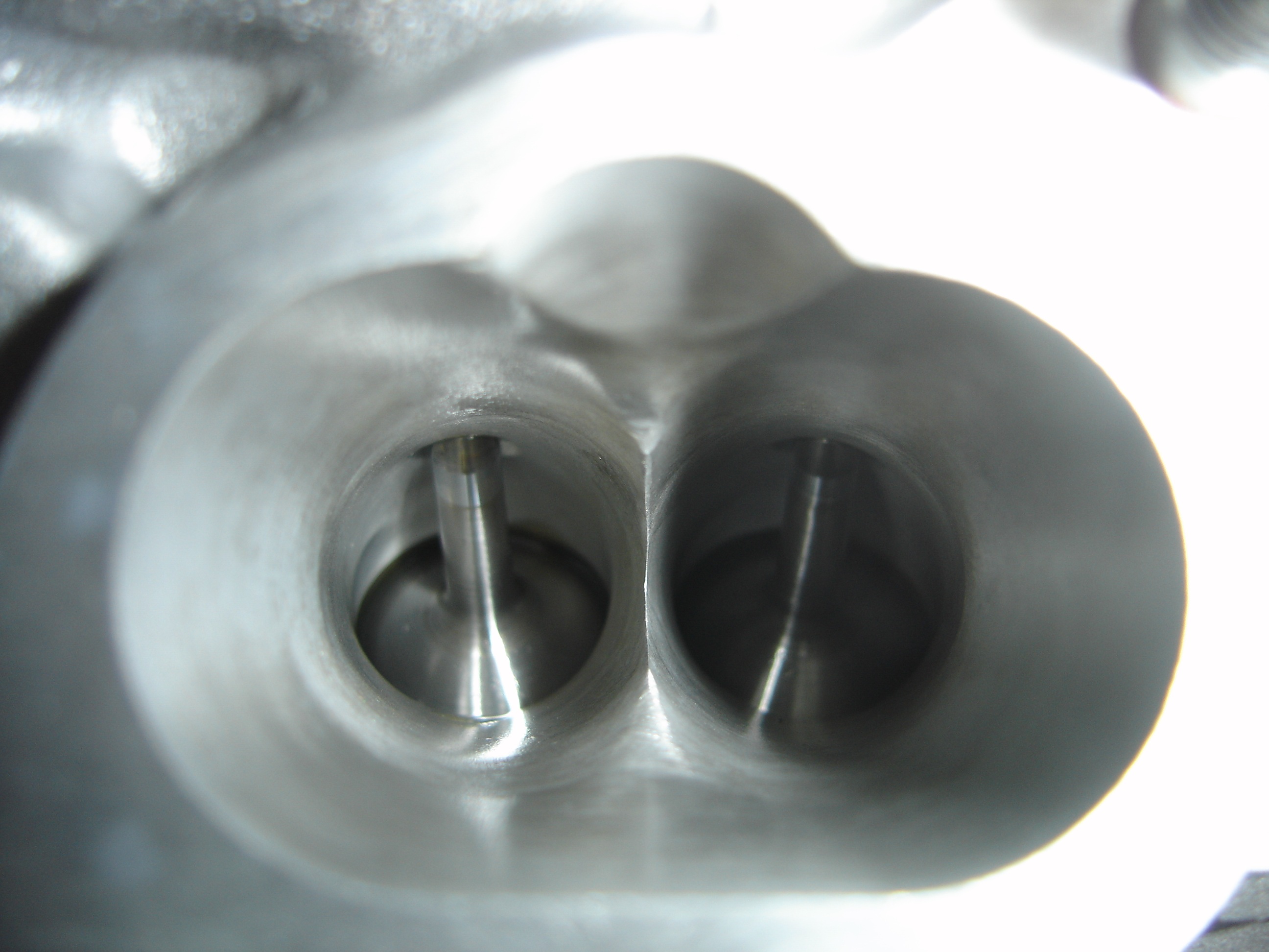

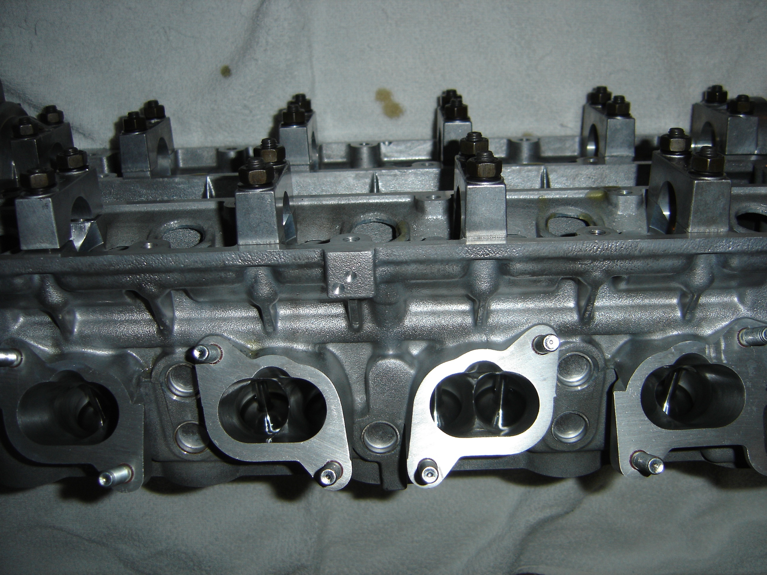

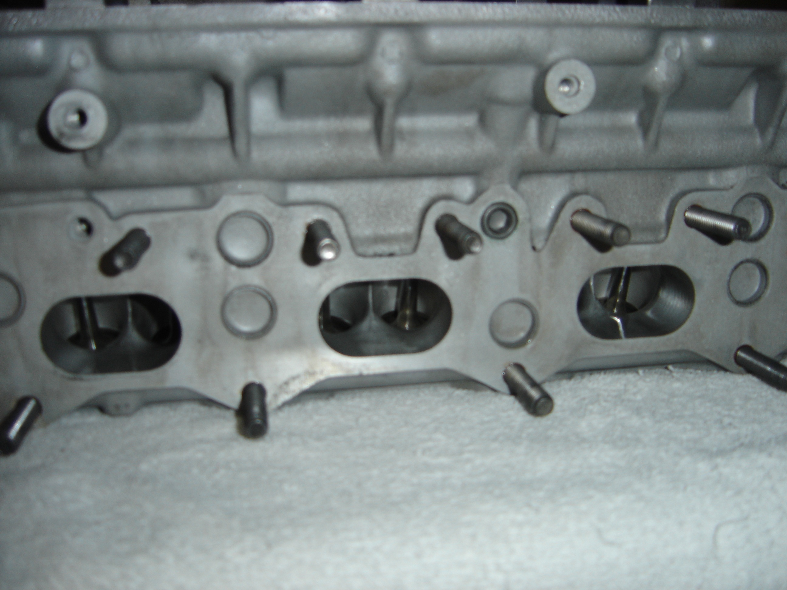

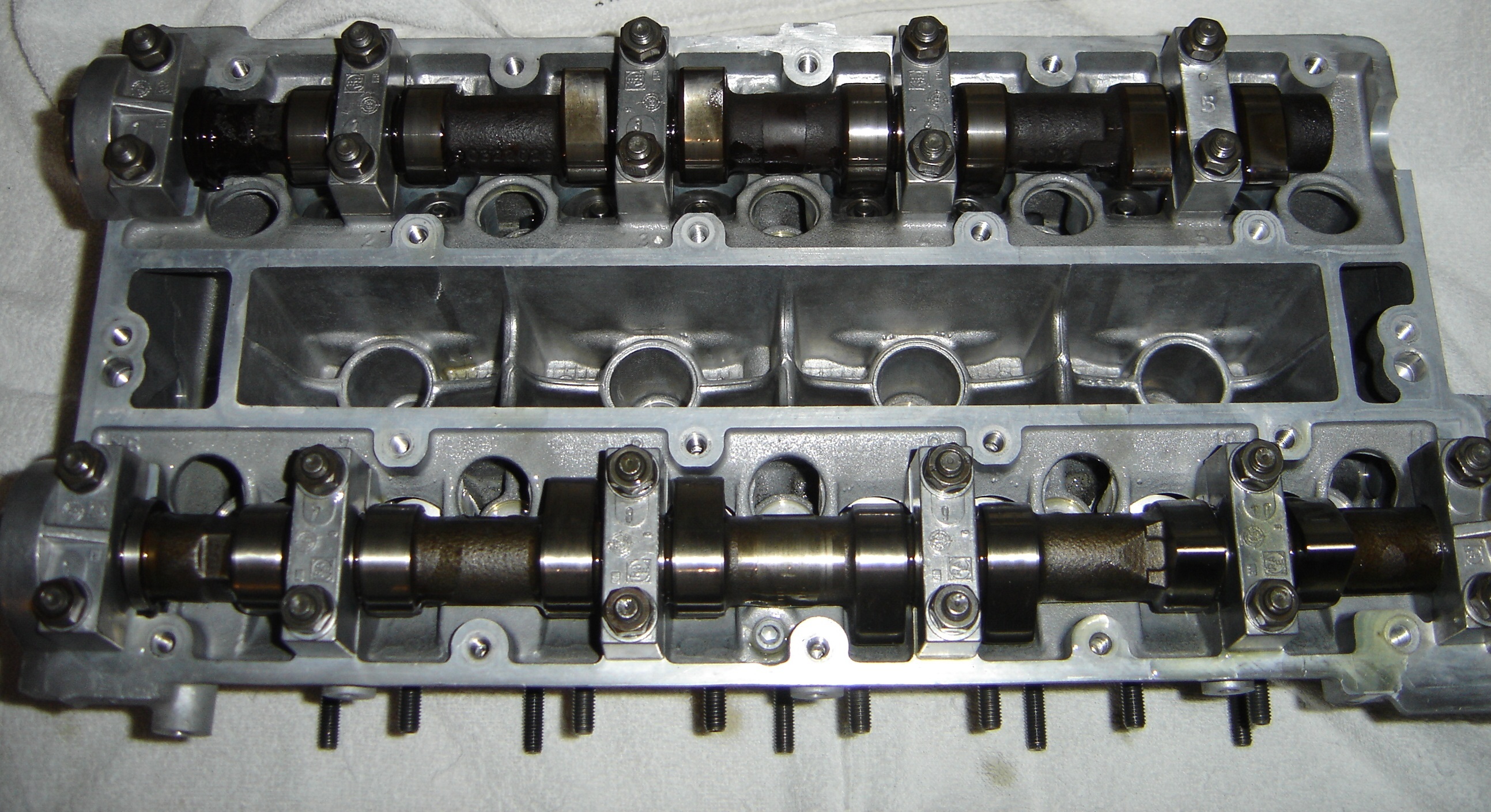

Mein Saugerkopf für den C20LET von A.Blank
Hier mal ein paar Bilder für die Fans von sauberer Arbeit!
Mein C20LET Kopf bearbeitet von A.Blank.
Selten jemanden getroffen der so sauber Arbeitet wie du Andreas :guru:
Möchte mich hiermit noch einmal ganz herzlich bei dir bedanken! Wir sehen und sicher noch mal auf ein Bierchen oder zwei :wink:
Es handelt sich um einen KS700 Kopf, ich habe einen Kopf abgegeben und im AT einen anderen KS700 bekommen.
Gemacht wurden:
Komplette bearbeitung der Ein und Auslasskanäle
Dichtfläche wurde geplant
Brennräume ausgefräst (Verdichtung reduziert) und Poliert + ausgelitert
Alle Ventilsitze neu geschnitten (Tulpenform!)
Ventile (wurden von mir Poliert beigestellt) eingebaut
Neue Ventilfedern eingemessen und eingebaut
Neues Wasserrohr seitlich im Kopf wurde eingebaut
Vorsorgliche Reparatur gegen einen Öl - Wasser Schaden
Komplette reinigung des Kopfes
Neue Stehbolzen komplett
Alle!! Ölbohrungen wurden geöffnet, gereinigt und neue Madenschrauben verbaut
Kühlbrille eingefräst und Wasserkanäle angepasst für Z20LET Metallkopfdichtung
Da in einem Nockenwellenlager Bock einschlüsse (Gussfehler) zu sehen waren wurde mir sofort ohne murren Angeboten einen anderen Lagerbock zu verbauten + nachspindeln der Lagergasse und das ganze Kostenlos!
Es handelte sich dabei eigentlich nur um einen Optischen fehler der auf die Funktion keine auswirkung gehabt hätte! (AT Kopf!) Lagerspiel wurde natürlich mit Plastigage überprüft.
Desweiteren möchte ich mich auch noch für die netten gespräche bedanken da fühlt mal sich einfach klasse aufgehoben!
Für alle die bereit sind für gutes Geld Perfekte Arbeit zu bekommen sind bei A. Blank genau richtig denn seine Arbeit ist eigentlich unbezahlbar!! Alter Perfektionist ;)
Grüße aus Franken bis irgendwann ;)
So und jetz die XXXL Bilder die bekanntlich mehr als 1000 Worte sagen:
Zu guter letzt, Nockenwellen beim Probesitzen ohne Hydros und lassen sich selbstverständlich ganz leicht drehen ;)
