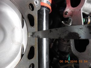

DSCN01.jpg DSCN02.jpg DSCN09.jpg Zylinder 1.
DSCN03.jpg DSCN04.jpg DSCN10.jpg Zylinder 2.
DSCN05.jpg DSCN06.jpg DSCN11.jpg Zylinder 3.
DSCN07.jpg DSCN08.jpg DSCN12.jpg Zylinder 4.
Die Skala der Fühlerlehre beträgt 30/100 MM

PS: Der Test mit der Fühlerlehre ist fürn Kanal, da der Kolben oben am Feuersteg dünner ist wie an der Lauffläche, da ist es also normal das man was dazwischen geschoben bekommt...

Ansonsten muss ich sagen, ich kann nicht genau erkennen ob das ein Riß ist zwischen den beiden Zylindern oder ob da jemand mit dem Dreikantschaber abgerutscht ist und eine furche gezogen hat..........
Die Kolben sehen mir gebraucht aus, vor allen Dingen auf den ersten Bildern, die Kolbentaschen sind komisch........sieht fast so aus als hätte da schon mal ein Ventil rein gehauen und es wurde nachträglich etwas verschliffen.
Ja schade, wenn man das so liest frage ich mich, was das für eine Firma war, für den Betrag sollte das Ding eigentlich perfekt laufen.
Zu den Kratzern in den Laufbüchsen kann ich nicht viel sagen, ich weis nicht was der Motorenbauer für ein Laufspiel angestrebt hat und wie der Ringstoss ausgelegt ist???
edit:was mir noch aufgefallen ist, der Hohnschliff ist sehr rau, dass finde ich nicht schön!
Die Meßmethode (wie Rene) schon geschrieben hat, kannst du voll vergessen, dass sagt dir gar nichts aus.........(müsstest mal nen Sauger sehen der Schmiedekolben hat) :shock:

Nunja, es hat mich schon beunruhigt mit bloßem Auge den ersten Kolbenring sehen zu können, zumal mir mein Werkstattbuch sagt, der Kolben hat 0,04 - 0,07 MM Kolbenspiel zu haben, was ja nun ziemlich weit von den 0,30 MM weg ist. Aber wenn das an der Feuersteg Kannte so üblich ist dann ist das halt so. Ich besitze leider kein Mikrometer um die Kolben selbst nochmal genau auf Maßhaltigkeit hin zu überprüfen, und keine Innen Meßuhr für die Zylinderlaufflächen. Obwohl mir das als überflüssig erscheint, wen man sich diese Laufriefen ansieht, muss ja klar und deutlich ein Kippen des Kolbens die Ursache sein. Zumal er wirklich auch nur wenn überhaupt mal sehr kurz von Ca 1 Sek. Mit Ladedruck unter Last gefahren wurde "Straße von meiner Haustür ganz kurz hoch, und runter im warmen Zustand"
Ich kann diesen Riss auch nicht eindeutig identifizieren als solchen. Dazu fehlen mir einfach die Materialkenntnisse mit Guss. Ich kann ihn lediglich mit dem Fingernagel spüren, und habe bei dem Block Bedenken das er sich eventuell weiter ausbreiten könnte, oder sogar an der Stelle ganz bricht?
Die Ventiltaschen haben auch tatsächlich Aufschlagstellen, ich habe ja bereits erwähnt, das es mir 2 Mal alle 8 Außlassventile zersägt hat. Allerdings hat der Motoreninstandsetzer auf Nachfrage von mir gesagt das man da nichts dran machen müsse, zudem hat er aber auch noch nie solche Kolben in der Form gesehen, sprich C20LET von Mahle mit diesen Ventiltaschen.

Dein Block wurde aber nicht gebüchst. Sieht man ganz gut an dem Feuersteg der noch alte Rückstände aufweist. Davon abgesehen wäre es viel zu günstig dafür und wird auch kaum bei diesen Motoren gemacht. Mir fällt spontan nur ein bekanntest bsp. ein TurboTino´s Calibra. So wie es aussieht wurde er einfach nur nachgehohnt. Jetzt stellt sich mir die Frage, gab es neue Kolbenringe? Vielleicht sogar im Übermasß? Da ja deine alten Kolben benutzt wurden.

Die Frage ist jetzt ehr. Den Fotos alleine nach zu urteilen, Ist es ein Riss alleine schon im Block? Denn dann kann ich ihn ja wohl getrost wegwerfen. Und die Riefen im Zylinder sprechen ja denke ich mal für sich?
