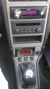

Naja,
manche Leute sind der Meinung, dass sowas "Kirmes" ist - bin aber selbst froh, wenn ich diverse Werte sehen und überwachen kann.
