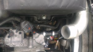

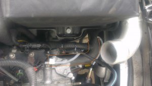

Heute kamen die Teile und ich hab sie gleich verbaut.
Der originale Wasserschlauch vom Verteilerrohr zum Kühler

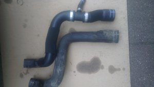

Unterschied alt vs neu

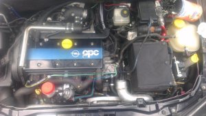

Der neue Schlauch verbaut
- gelb, braucht man nicht unbedingt, geht der alte auch 5850978 ca 10€
- grün, das neue Verteilerrohr 6336125 ca 40€
- blau, neuer Schlauch Lader zum Rohr 5860536 ca 9€
- rot, ist der Serienstutzen vom LEH Lader, ist bei jeden neuen LEH Lader verbaut bzw hat jeder über, der mal umgebaut hat 5849932 ca 48€
- violett, nicht zu sehen, Wasserablauf 5860520 ca 60€
- pink, neuer Schlauch Ausgleichsbehälter zum Kühler 1337593 ca 18€
- den neuen Schlauch vom Wärmetauscher zum Kühler sieht man nicht 1337885 ca 20€
diese Dinge reichen für den Umbau
Also gesamt ca 200€, man kann sich viel Geld sparen,wenn man den Zulauf weglässt,dann sind es nur ca 150€
Ich hatte zum Glück den Wasserzulauf schon verbaut somit hat mich das ganze mit Rabatt nichtmal 80€ gekostet
