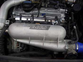

Also das jetzt hier bezieht sich auf ein normales Plenum.
Das 2 Kammer würd ich als alternative ansehen wenn eine symmetrische Brücke nicht machbar ist.

Hier noch ne Idee für die Einspritzdüsen im normalen Saugrohr.
Im 2 Kammer ist das uninteressant, da kann man den weitestens weg nehmen und sie über die Trichter setzen.
So ihr seit dran ;) Suche immer noch Info's zum LET Steuergerät :)

@ Acki
Hast Du Deine Saugbrücke jetzt schon umgebaut ?
Evtl. doch so, wie ich es Dir damals vorgeschlagen habe ?
@ all
Wir sind gerade an einem Spaltsaugrohr dran. Einzelpreis liegt um 700,-
für vier Einspritzdüsen. Als Option auch mit acht. Geeignet von 1,8 - 2,2l.

Hi thorsten,
Zylinderabstand is 93mm,das wolltest doch noch wissen. Lufteinlaß wäre bei mir von links wenn man vorn auto steht.
Gruß Christian

Hallo,
den Einlass können wir Dir ja setzen wie Du ihn brauchst. 93mm das passt doch gut :D
Habe Dir heute noch eine Mail gesendet, werden wohl ein oder zwei Brücken fertigen, mal sehen ob hier jemand Interesse hat, dann auch evtl.
weitere.

@ Acki
Gar nich mehr hier reingeschaut :D
Ne du Thorsten, ich hab was anderes vor.
Das Design wie gehabt (DK mittig) und dann mit 2 Kammer dahinter.
So im Nachhinein ergeben sich durch das symmetrische einige Vorteile wobei ich die DK wohl doch seitlich anordnen werden damit ich die Verohrung gescheit machen kann.
Wenn ich die Pläne im Catia fertig habe zeig ich es dir mal.

wie ist es den so inzwischen?
baut hier jetzt solche saugrohre?
da ich meins heute kaputt gefrässt habe und ich keinen nerv mehr habe auf diesen ganzen scheiss was neues zu bauen würd ich auch eins kaufen!!!!
am liebsten eins mit spalt,also spaltsaugrohr!!!
wenn es irgendwie hiilft,eine DBILAS ansaugbrücke hab ich!!

hi schau mal auf die homepage von dem flow jung bei der galerie da siehst das ansaugrohr sieht geil aus mal fragen was es kostet mfg

Flow-Improver hat sicherlich das passende für den LET.
Die gibt es in einer Hoch- und Niederdruckvariante.
Auch eine zweite Düsengalerie ist kein Problem.
Die Brücke muss aber erst noch an einem Original-LET angepasst werden.
Wie es aussieht werde ich wohl zu Weihnachten oder anfang nächsten Jahres sehen.
