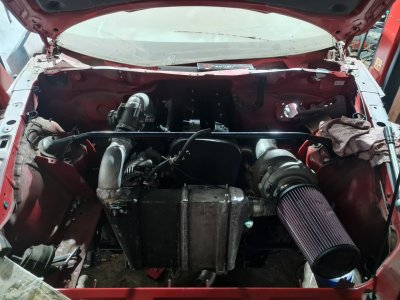

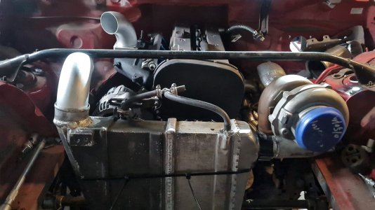

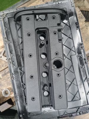

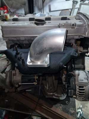

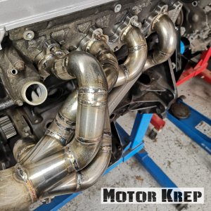

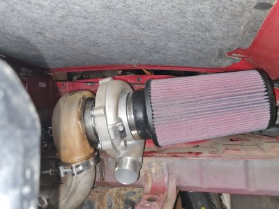

Soo bei mir gings ein wenig an der der Hardware weiter !
firma Motorkrep hat meinen Krümmer perfekt formiert und verzugsfrei durchgeschweißt , ich habe den llk positioniert und den Eingangskasten gebaut inkl hd schelle direkt zum Lader .
Ansaugbrücke hab ich einmal entlackt und mit strukturlack versehen
Cnc flansche für drosselklappen versatz wurden erstellt
wenn alles sitzt kommt nochmal alles raus und dann gehts langsam ans reinigen und aufhübschen für Endmontage

Sieht so aus als wenn die Domstrebe dir einen Strich durch die direkte Leitung zur Drosselklappe macht 😆
Die "seitliche" Motoraufhängung an der ZR-Seite benötigst du aber nicht um den Motor zu befestigen, oder??
Projekt Dicke Bertha
14.09.2015
1.115
582
Nee alles gut , das passte wie ich es wollte , hab die Verrohung gestern fertig geschweisst.
Der alte motorhalter wird zur befestigung am motor befindlicher teile wie llk, krümmer, pumpe etc genutzt deshalb ist er noch dran

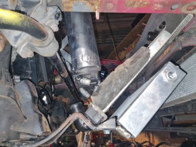

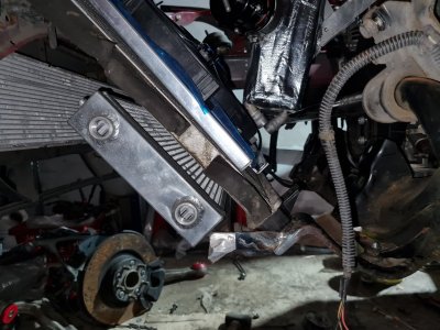

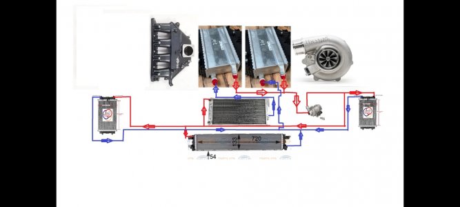

Ein paar Kleinigkeiten habe ich wieder geschafft ...
Llk inkl Verrohrung ist durchgeschweißt ..... nicht schön aber durch und dicht 😅 ich übe noch .... ist mein erster Kontakt mit Alu .
Wird auch noch komplett eingepackt.
Mein llk kühlsystem hab ich mal skiziert,

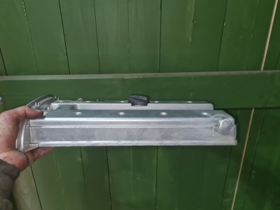

Meinen Alu ventildeckel habe ich aus Platzgründen auch noch umgeschweißt da ich direkt vom Block aus mit nem Provent 200 entlüfte und alle Anschlüsse inkl der kleinen am ventildeckel zusätzlich in den Provent geführt werden

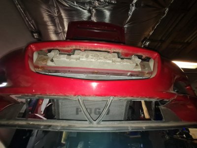

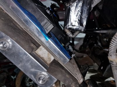

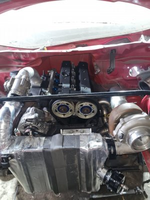

Wieder ein paar updates
Bov sitzt jetzt direkt am llk eingangskasten
der Aluventildeckel mit entferntem kge Stutzen sitzt nun top
Llk ist schonmal mit der ersten Lage isoliert , leider zu wenig alu fieberglas band gehabt .
Motorkühler sitzt nachwievor perfekt in der serienhalterung .
Die ersten Halter für das llk system sind fertiggestellt .

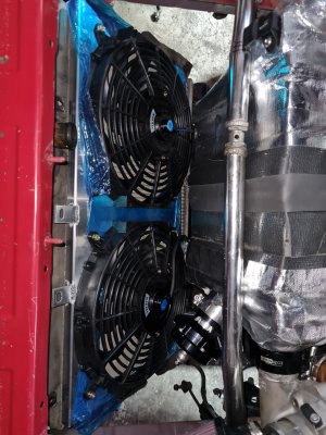

So Lüfterzarge ist auch gekommen und passt super , ich muss sie nur etwas nach unten verlängern aber so passt es wie ich es mir vorgestellt habe.
konstruktions Aluminium ist heute auch eingetroffen also gehts die Tage mit Kühlpaket und Luftführung weiter
