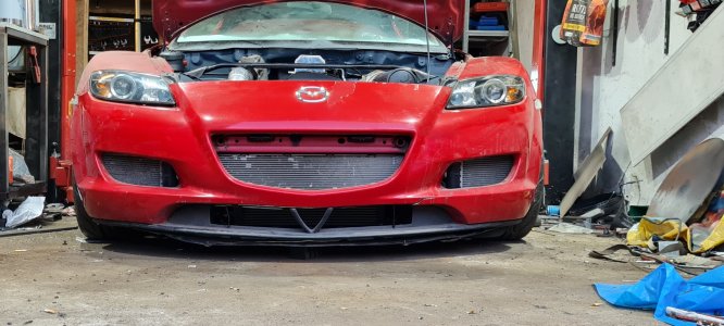

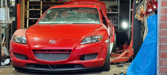

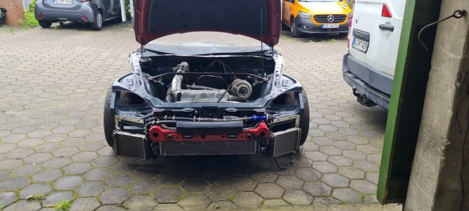

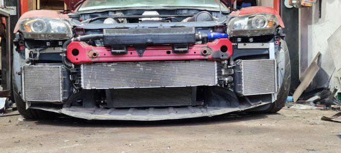

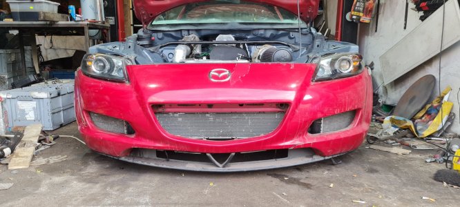

🤩 rollbar isser schonmal wieder
Jetzt noch viel kleinkram im Motorraum dann gehts im Innenraum weiter , Farbe , Elektrik etc pp ..... viel zutun aber nächstes Jahr wird mal beim Test & Tune gestartet

die Kiste jetzt schon brutal breit und tief aus. Wieviel Bodenfreiheit hast du im Moment? Kannst du Fotos vom Heck machen? Einfach geil was du auf die Beine bzw. auf die Räder stellst!
Projekt Dicke Bertha
14.09.2015
1.115
582
Dankeschön 😀 ja so langsam klopf ich mir selbst auf die Schulter..... war ja für mich auch nicht absehbar obs so passt wie ich wollte und wo die Reise hingeht 😅
Ich habe gestern 2,5cm hochgedreht und mein maximaler höhen verstellbereich ist ab bilder von vorgestern 5,5-6cm hoch
Ich werde mir da also alles technisch sinnvoll einstellen denn aktuell bin ich bei 5cm zur ölwanne , das ist echt sau tief dafür das die Räder noch nicht im Radhaus verschwinden und ich rest federweg habe 🤣
