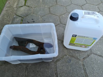

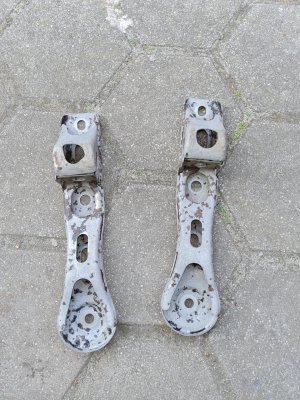

Soo ich hab die Tage auch noch ein bisschen gewerkelt .
Achsverstärkungen in 60% essigsäure eingelegt und nach 4 Tagen kann sich das Ergebnis sehen lassen .

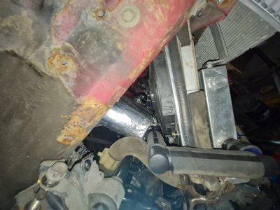

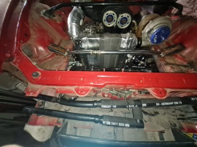

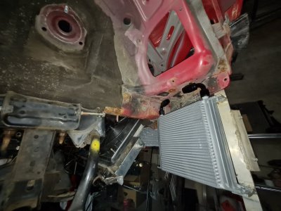

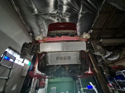

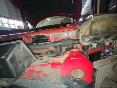

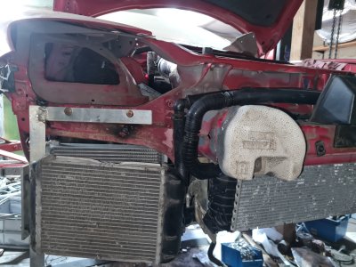

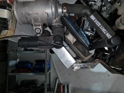

ladeluft Wasser Rückkühler und pumpe sitzen, ölkühler sitzt.

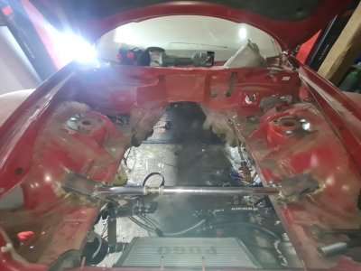

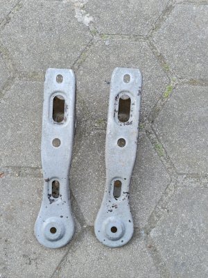

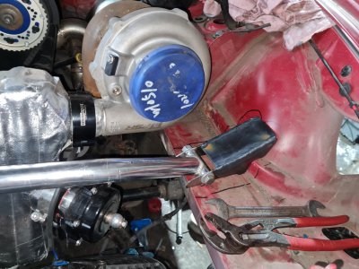

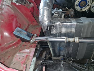

Ich habe eine Rahmenstrebe zwischen den Längsträgern entfernen müssen um den llk zu positionieren , zu dieser habe ich mir auch Gedanken gemacht und nun für oberhalb eine einstellbare Domstrebe zweckentfremdet . Alu ist zwar eigentlich zu weich aber die originale Strebe war auch nicht sehr massiv und ggf ersetze ich sie mal durch stahl bei bedarf.

Evtl. würde ich darüber nachdenken, ob die seitlichen Bleche deiner Domstrebenhalterung vielleicht ein wenig zu dünn sind? Sieht fast aus wie Karosserieblech. Wenn da mal ne seitliche oder ne Drehbelastung draufkommt, würd ich die etwas dicker doch für sinnvoll halten.
Projekt Dicke Bertha
14.09.2015
1.115
582
Ist 2,5mm Stahlblech , wirkt dünner weil ich es etwas flott verschliffen habe 🤣 werde mal sehen wie starr es nachm Schweißen sitzt wenn ich die Strebe vorspanne denke aber da es kaum Hebelweg in die Kraftgebenden Richtungen gibt das es reicht

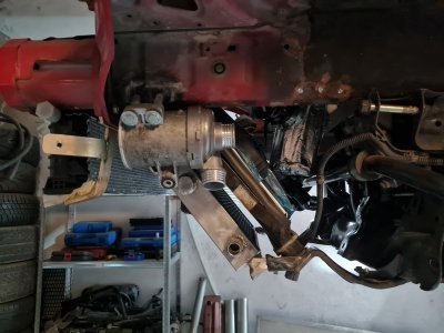

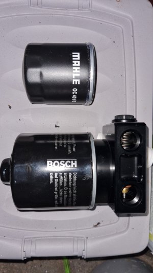

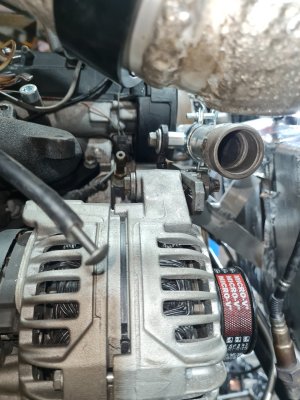

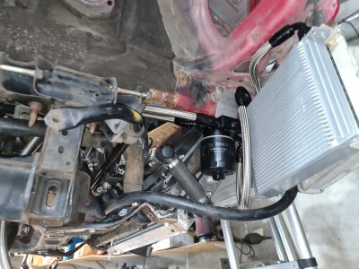

So am kühlsystem ging es auch etwas weiter , ist schon ne herausforderung das System selbstentlüftend zu bauen aber die nötigen Abzweige sitzen.
Noch auf ein paar teile warten dann sollte das System fertig sein.
ölfilter wird jetzt auch versetzt und gleich vergrößert da ich an der Achse echt zu kämpfen habe mit dem Platz .

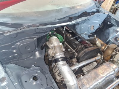

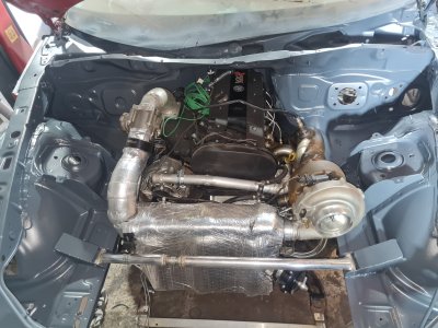

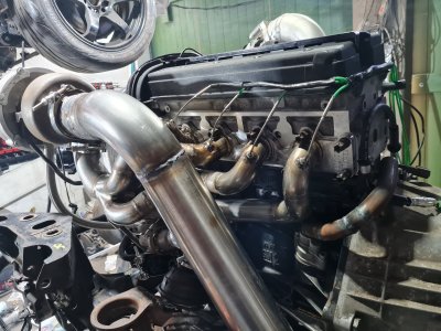

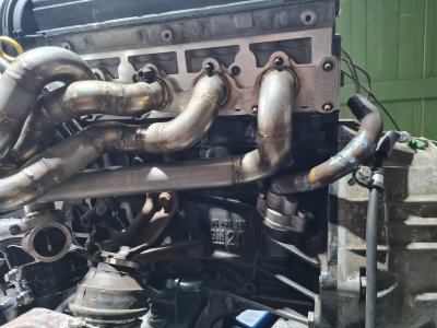

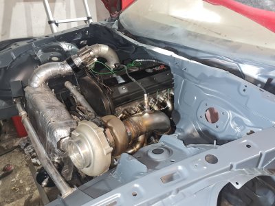

So motor steht wieder aufm Tisch , Rahmenstreben Halter sind durchgeschweißt , Kurbelgehäuse Entlüftungsrohr ist hinter den Motor geführt und wird beifahrerseitig in den Provent geführt .
ich werde jetzt das komplette Agregat auf dem Tisch fertig bauen und teilverkabeln dann kann er nachm motorraum Lackieren final rein

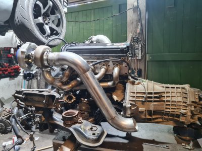

Frage vom Laien, warum machst du für alle 4 Zylinder jeweils ein AGT rein? Reicht da nicht 1 oder 2 bei der Zusammenführung? Können auf den einzelnen Pötten große Unterschiede sein wenn alles ok ist? Ansonsten wieder mal ein richtig geiles Projekt von dir. "Mögen die vielen PS mit dir sein"😎
16.962
707
Schweinfurt
du kannst mit AGT auf allen Zylindern quasi das optimum rausholen.
Auch wenn keine großen bautechnische Unterschiede unter den einzelnen Pötten sind....überall sind Toleranzen,wenn auch nur klein,aber fein...
der eine Zylinder füllt saugrohrtechnisch schlechter bei Drehzahl x oder liegt thermisch schlechter wie der andere....bekanntes Beispiel der 3.Zylinder beim Serienkrümmer hat den kürzesten Weg zum Turbolader....
Sozusagen mußt du nicht einen Kompromiss für alle Zylinder abstimmen.

Hier mal ein Logfile von mir, hier sieht man schön den Temperaturunterschied Kopfausgang zu Sammler vor dem Lader.
ca. 100°C Unterschied...

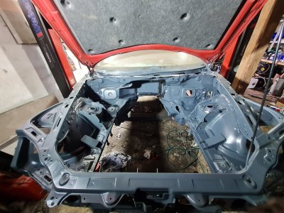

Ich finde es erstaunlich das der Motorraum von dem RX-8 so groß ist!
(Ja ich weiß, gibt auch LS1 Swap)
Wie viel ist da eigentlich der Größenvergleich Otto/Wankel?
14.09.2015
1.115
582

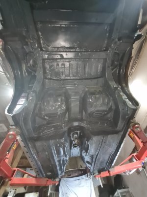

Ja das große problem ist die Spritzwandhöhe , der Wankel ist mit der Riemenscheibe auf der selben position wie der z20 jetzt und nicht wesentlich kürzer zum getriebe.
Ich musste halt die Spritzwand massiv zurück setzen bin jetzt schwerpunktmäßig aber da wo es sinn macht.
Gut im Motorraum fehlt ja noch bissl was , das wird schon noch etwas voller
