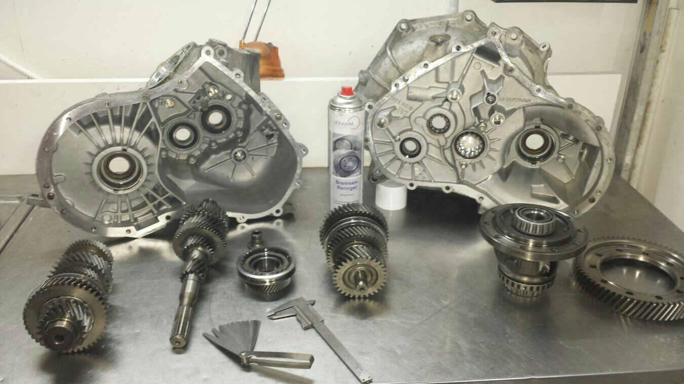

super,hab noch nie ein F23 von innen gesehen.F28 Innenleben ist mir sehr bekannt.
ich als F23 Laie muß da erst mal studieren wie der Kraftfluß verläuft in den Gängen...
5 Gang Getriebe mit 3 dicken Wellen aha...o.k....
unglaublich wie es die Kegelrollenlager am Diff zerstört...am laufenden Band die Probleme mit Lagern bei Getrieben....ich verstehe das nicht.
also ein Lagerhersteller kann soweit nicht schuld sein,wenn sowas nun jahrelang durch die Bank vorkommt.

Bin jetzt nicht der Experte, aber das dass diff. im Eimer ist sehe.
Sonnst noch was auf fälliges zusehen? Oder Schäden?
B
bsh-brain
Guest
nein, ist nur der zahn raus und hat n bisschen party gefeiert im getriebe ! werde jetzt die wichtigsten teile vom sa in das srt stopfen und den rest verkloppen , entsorgen was auch immer!

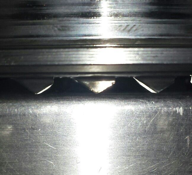

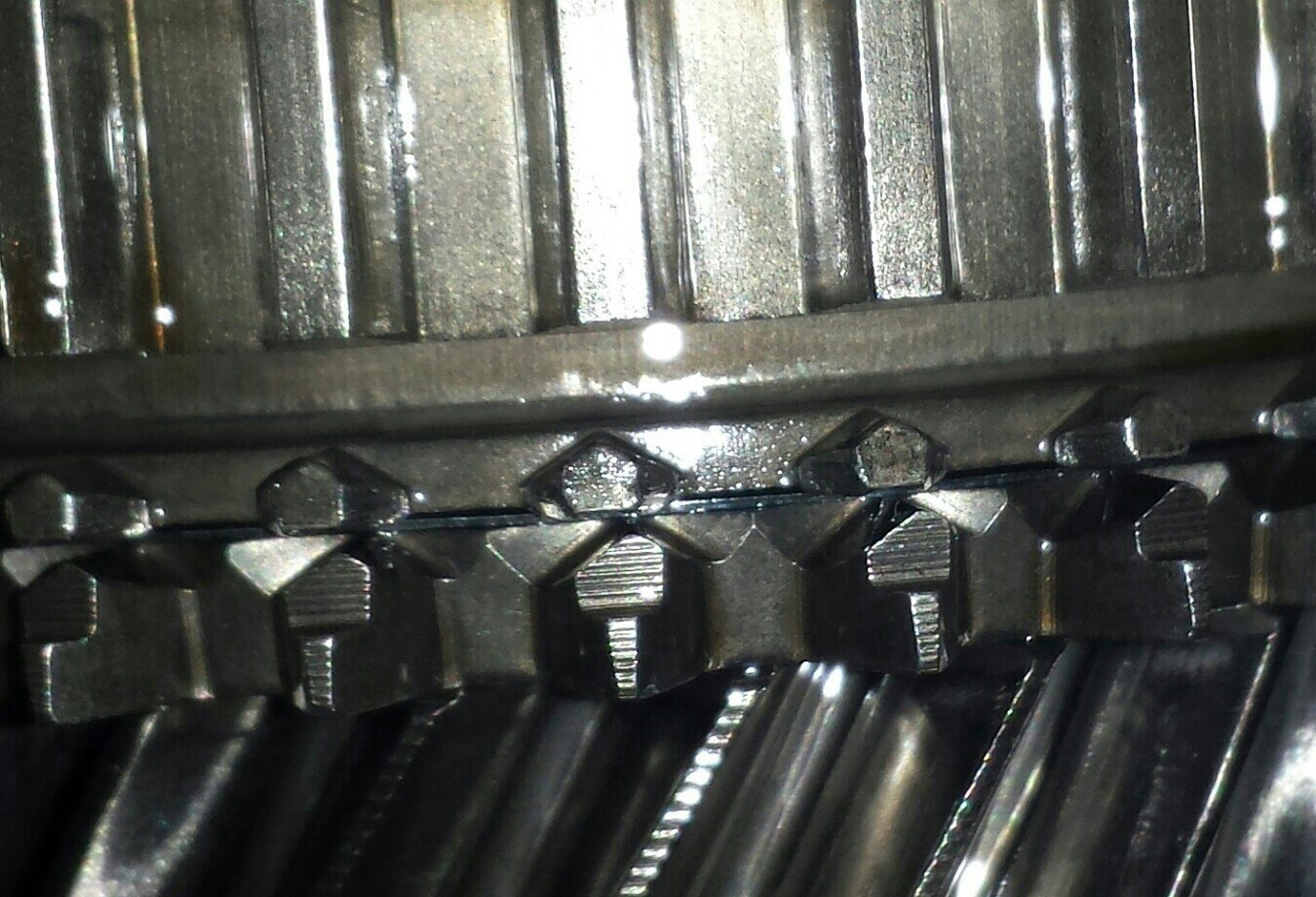

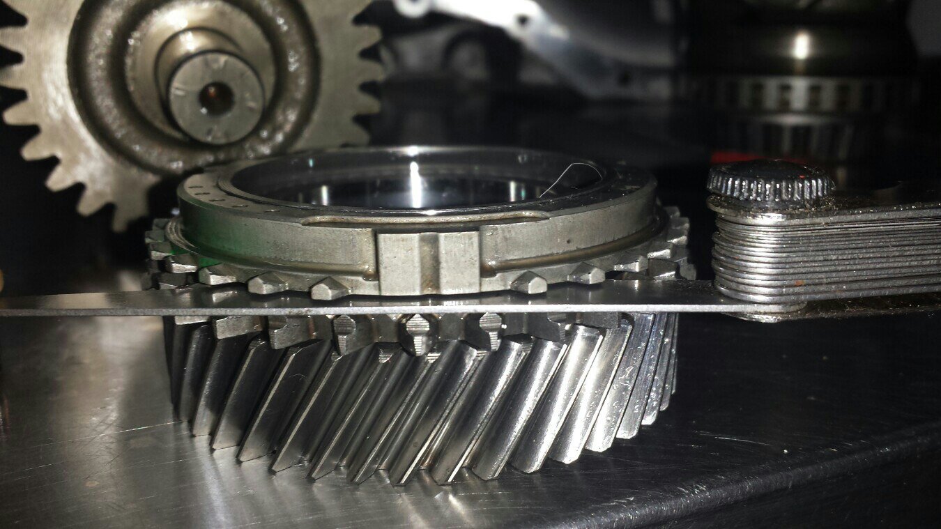

Heute ging es weiter.
Synchronringe 1/2 nahezu neuwertig.
Synchronring 3 absolut fertig. Kein messbarer spalt. Keine kraftuebertragung mehr moeglich. Zaehne der schiebemuffe und synchronring asymetrisch abgenutz.
Synchronring 4 absolut neuwertig. Spalt >0.95mm. Kein abnutzung der Zaehne.
Synchronring 5/R nahezu neuwertig.
Alle lager ohne pitting bildung oder ausbruechen.

Hab dasonen verdacht warum der zahn abgebrochan ist ! Mir ist doch die ausgangswelle abgebrochen , ich vermute das dabei das diff den entscheidenden schlag bekommen hat.
