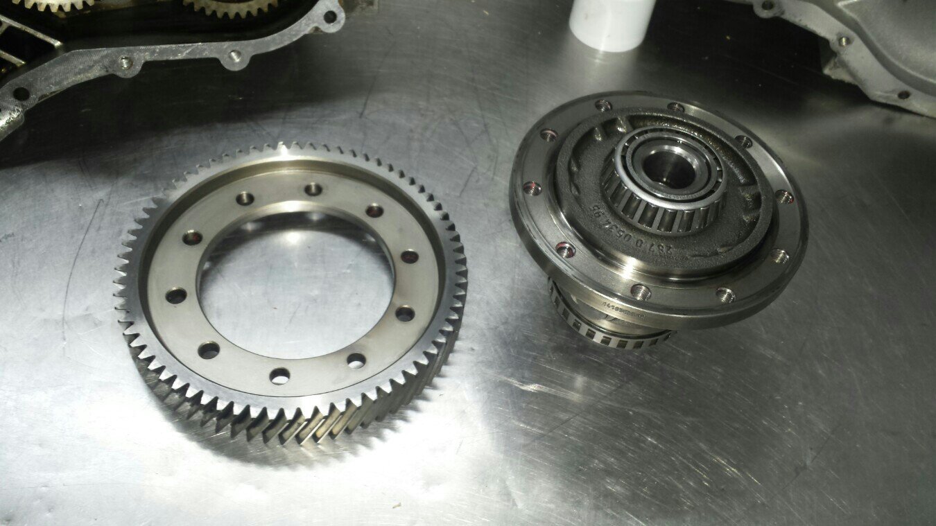

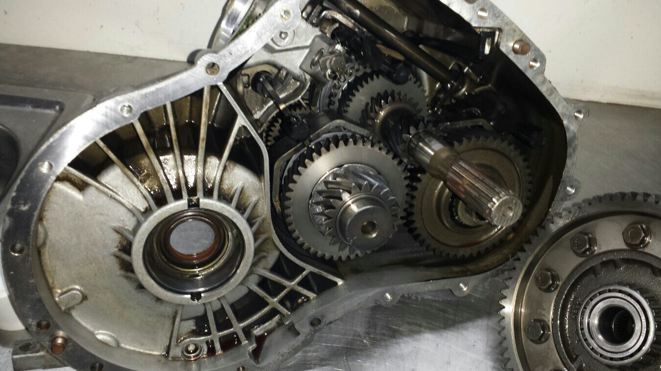

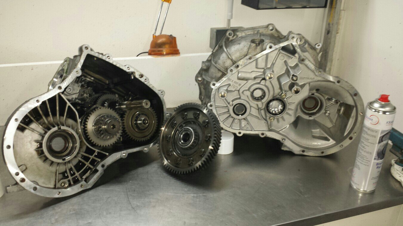

ich habe heute mal mein F23 srt mit laufleistung 150tkm mit synchronisierungsschaden 3tter gang zerlegt !
Mit dem kent moore f23 koffer ging das echt saumäßig easy ! morgen kommt dann das f23 SA ausm cabrio raus und wird auch zerlegt ! werde soviel wie möglich an lagern , gleitbuchsen, schaltmuffen und synchronringen vom sa übernehmen ! mal sehen ! die teile sind ja neuwertig im srt
Bilder :
