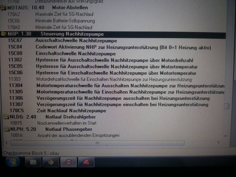

Hier ein Auszug aus der Pumpensteuerung.

Also die "Pumpe Kühlmittel zusätzlich" (M55) ist über die Sicherung F2.39 (Dauerplus) und das Relais (K82) gegen Masse geschaltet.
Geschaltet wird das Relais über den Pin 45 des X125 von der Motronic.
Die Anforderung der Pumpe kommt von der Klimaanlage!
Mir ist auch aufgefallen, dass z. B. nach dem Abstellen des Motors die Klimaautomatik einen Motor verfährt - ich vermute, dass dabei der Heizungskreis zum Wärmetauscher aufgefahren wird um den Kühlkreislauf zu vergrößern?
Während der Fahrt wird dann über die Klimaanlage die Wunschtemperatur mit Hilfe der zusätzlichen Pumpe mutmaßlich besser reguliert, bzw. die Klimaanlage bedingt als zusätzliche Kühleinheit zum Austausch zugeschaltet?
Mit der Variante der Klimaanlage hat es aber nichts zu tun, weil mein Astra vorher die manuelle Anlage verbaut hatte, nur die automatische hat ja die Stellmotoren - außer für die Frischluftklappe.
Das würde dann meiner Vermutung widersprechen, dass der Kühlkreislauf "aufgefahren" wird - weil es bei der manuellen Anlage nicht gehen würde?
