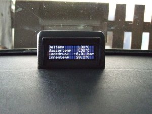

@Donni
welche werte greifst du zur überwachung alles ab ?
  • Donni´s Astra H Caravan Z22LEX 400+ Beitrag #107
Abgastemp - Ladedruck
Öltemp - Öldruck
Wassertemp - Ladelufttemp
Das ganze mit Warnfunktion, wenn gewisse Werte überschritten werden blinkt der Text zum Wert damit de Text ablesbar bleibt.
und mit Maximalwert-Speicher.

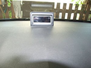

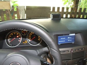

ich würde diese einbauposition am amaturenbrett anstreben

  • Donni´s Astra H Caravan Z22LEX 400+ Beitrag #109
Schön unauffällig, aber echt doof zu lesen, bin auch noch am überlegen was wo wie
  • Donni´s Astra H Caravan Z22LEX 400+ Beitrag #110
Auf dem Armaturenbrett fällt für mich weg, zu auffällig und zu direkt im Blickfeld. Außerdem will ich den Innenraum an sich original lassen. Werde es mal über dem Spiegel versuchen und dann Bilder einstellen.
