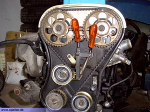

ähm ich hab jetzt mal soweit alles zusammen.
nur da ja bei mir der alte Zahnriemen verbaut ist brauche ich ja dieses Werkzeug hier:
http://www.opelixe.de/images/kyf-aj82/2005-06/002.jpg
jetzt meine frage wie heißt das scheiß ding überhaupt und wo bekomme ich sowas her? habs bis jetzt nie gebraucht.

brauch man nicht. oder man leiht es aus wenn man unsicher ist. hab ich in 15jahren noch nicht einmal verwendet. spann die zahnriemen press und dreht den motor von hand xmal durch. dann kuck dir an wieweit du den zahnriemen drehen kannst. 90grad ist max an der langen seite vorn- und kauf dir das buch :jetzt helfe ich mir selbst calibra turbo :)

Beim Thema Zahnriemen ist es so das ich es mir zwar zutraue aber bei so nem Motor will ich wirklich jede mögliche Fehlerquelle ausschließen können. Wie heißt das blöde Ding denn? Und wo kann ich mir das leihen? Die FOH hier sind da leider garnicht so freundlich.

Das Werkzeug wirste selten noch beim FOH finden.

Hier reicht vollkommen ne 3/8tel Knarre,bzw eine reduzierung"s Nuss vom 1/2 auf 3/8 Vierkant, sie past genau ins "Loch"der Sp-Rolle...

Dann wollte ich ja nur wegen dem Werkzeug fragen weil ich bis jetzt noch nie so ein System gesehen hab kenne nur das "neue" mit der "normalen" spannrolle.
